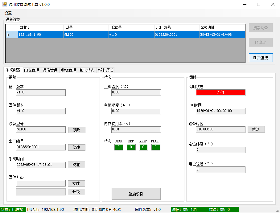

发表于 2022-5-5 17:25:56 | 显示全部楼层
我这边用的是 UDP广播的方式实现的,当然了,我这里不涉及到设备间的通信。 主要是应用在一个 设备配置软件 和 设备之间的。
主要用UDP实现了  搜索设备、修改IP 已经获取设备 TCP通信的端口号这几个功能。 其他功能都是用TCP来实现的了。组播确实没用过。
