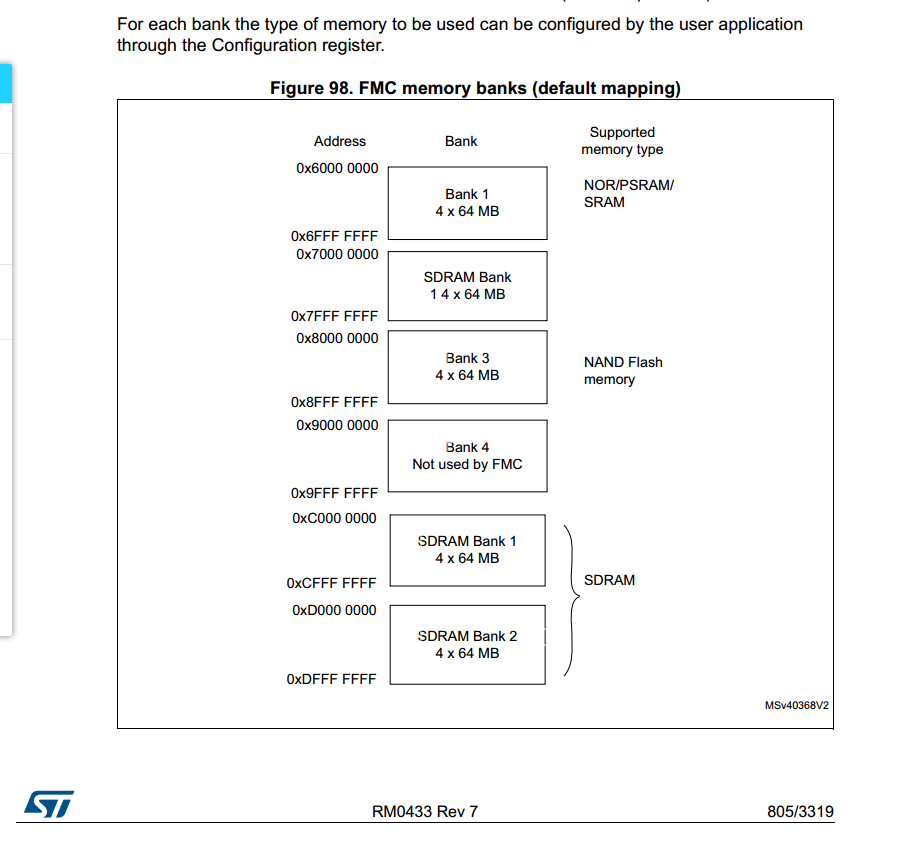

但是目前遇到了 几 个问题,继续请教下:
1. 就是读写操作 nand flash 后,有时显示屏上的 时间,触摸屏 等有时会没有反应 ??
   但是只要不牵扯到显示界面的程序还是在继续运行,这个是不是与 fmc 他们发生了什么冲突 ?
2. 有时uart 接收程序也是没有反应  ??
3. 请问怎么会出现这样的问题呀 ???
4. 关于 nand 的 mpu 配置,配置大小不能够超过 1GByte ,如果超过了 1GB 会出现系统错误,这个又是怎么回事啊 ?
 我目前使用的 nand flash 大小为是 2GByte ,在哪里可以查看 h7 的 nand 能够支持到多大 ??
   如果真是这样的话,那我的 nand flash 貌似已经严重的超出范围了哟 。。。 。。。 ???
5. 擦除 正片 nand flash ,应该只是擦除一次就可以了吧 ?(除非是工作异常或者是搜到某个指令后才进行擦除操作 除外)。
 还有  格式化 nand flash 的 fx_media_format 这个函数,是每次上电后都需要格式化一次还是 与 擦除操作一样 啊 ? (正常工作时只需要格式化一次即可)
