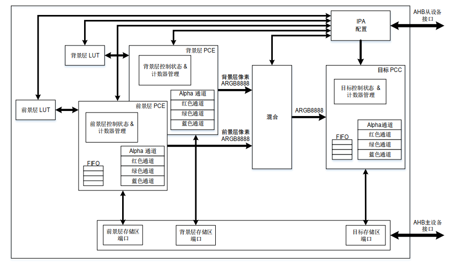

115863
发表于 2022-6-13 14:58:54 | 显示全部楼层
qingtianxiayi 发表于 2022-6-13 08:49
是这样的透明,MCU是GD的450 用了透明后 渲染效率比较低, 操作起来流畅度下降好多。
用的这款芯片支持硬件alpha融合不
31
55
148
148

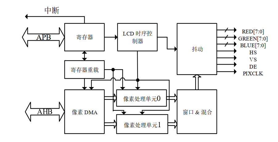

 楼主| 发表于 2022-6-13 15:17:32 | 显示全部楼层
eric2013 发表于 2022-6-13 14:58
用的这款芯片支持硬件alpha融合不
看芯片spec 支持硬件alpha融合
