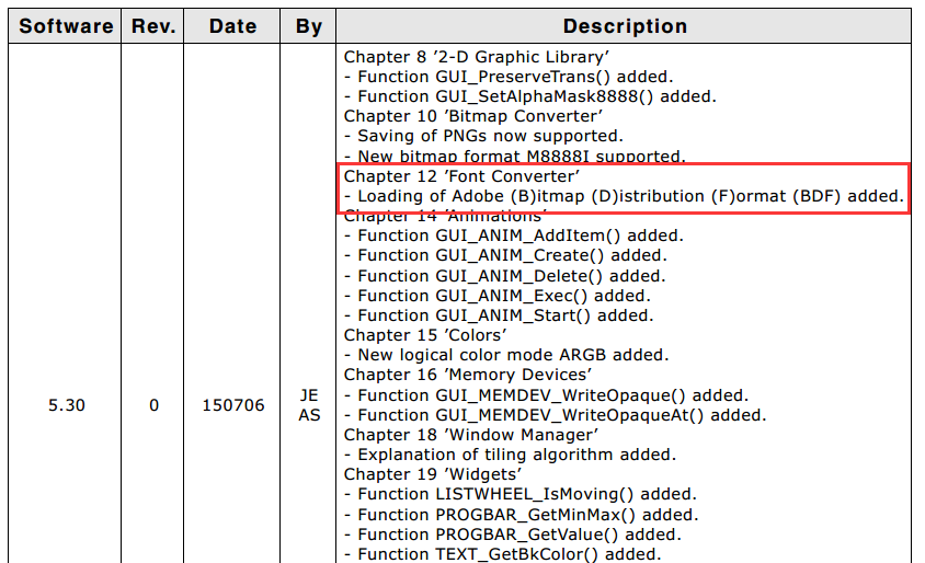

[emWin] emWin最新支持的通过Font Converter小软件加载BDF字体
发表于 2015-7-21 09:32:12 | 显示全部楼层 |阅读模式

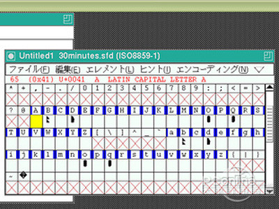

BDF有3种格式文件:
1.BDF文件是基于ASCLL的在windows系统和MAC系统通用的字体格式,存储了Adobe的字体可读数据,
必须存放在系统字体文件夹里才可以生效,BDF文件是程序可以引用的系统字体文件。可以用FontForge打开
2.BDF文件是进制数据文件,是由读取数据分析程序创建,用于标识未使用的硬盘空间里健康状况,
BDF可能是一些邮件识别软件,从邮件提取的图片或是邮件内容。
3.BDF文件是一种硬盘镜像文件,在ESO-MIDAS ( European Southern Observatory-Munich Image Data Analysis System)
软件中使用,主要用于存储天文数据,如恒星和表面光度。

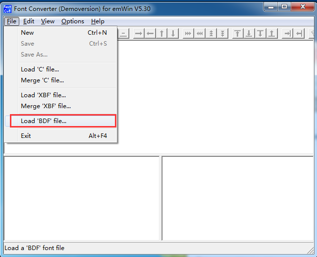

使用Font Converter小软件可以在这里进行加载BDF字库:
