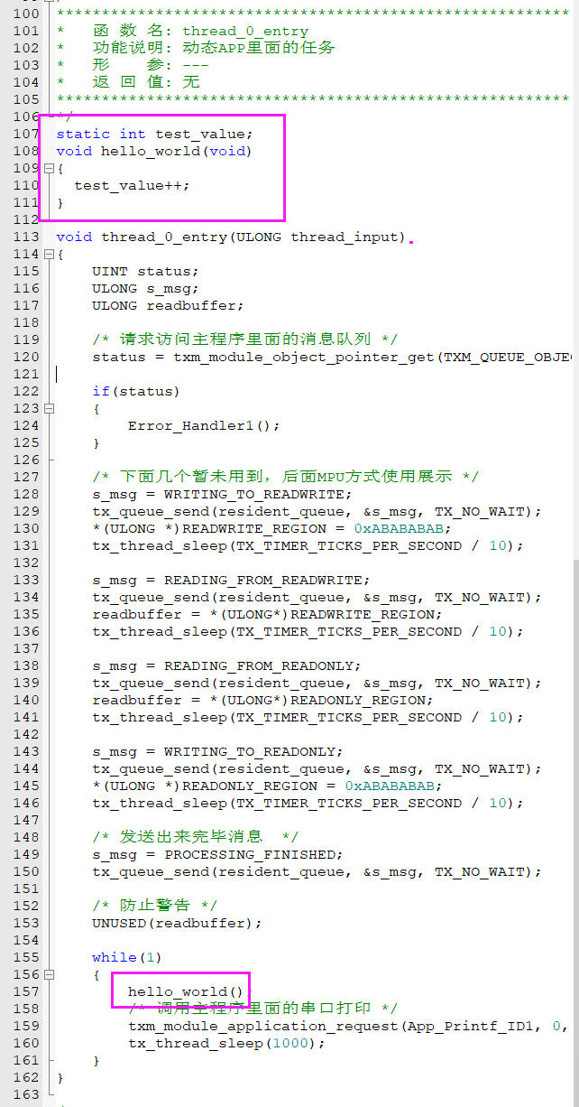

例如:
static int test_value;
void hello_world(void)
  test_value++;
void thread_0_entry(ULONG thread_input)
  hello_world();
编译完成后无法在.map文件中找到test_value变量,没被加入到.bss段中。

发表于 2022-6-22 09:51:29 | 显示全部楼层
是不是被优化掉了?
74
100
100
 楼主| 发表于 2022-6-22 14:51:23 | 显示全部楼层
morning_enr6U 发表于 2022-6-22 09:51
是不是被优化掉了?
变量有被程序调用,生成的.map文件没找到有生成。

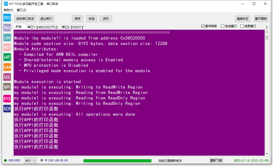

115863
发表于 2022-6-23 00:41:12 | 显示全部楼层
帮你测试了,没问题

 楼主| 发表于 2022-6-23 08:56:55 | 显示全部楼层
eric2013 发表于 2022-6-23 00:41
帮你测试了,没问题
好的,使用STM32cubeide编译应用,带static的变量是没有在.map文件中,可能是IDE编译选项导致,我换回MDK编译试试。

发表于 2022-6-23 09:33:42 | 显示全部楼层
硬汉大哥,他说的是那个static的test_value变量不见了,  不是那个hello_world()函数不见了。

发表于 2022-6-23 09:41:30 | 显示全部楼层
我这个是帮他把群里面的问题也一起测试了,楼主之前的是调用操作全局静态变量就死机。
