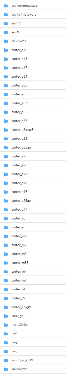

如题,最近公司想搞一个硬件通用平台,采用 Cortex-A55 内核的芯片,做两套系统,一套 linux ,一套 RTOS。
RTOS 可以是 ThreadX,Free RTOS 等。
想问下大佬们,RTOS 能移植到 A 内核吗?有没有相关的资料,教程,例程等
115863
发表于 2022-7-1 00:07:08 | 显示全部楼层
没问题,所有的A系都支持。
https://github.com/azure-rtos/threadx/tree/master/ports

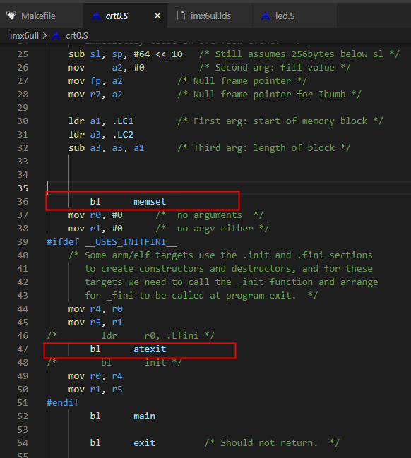

我这边搞了个开发板,linux 下的交叉编译环境也弄好了,然后照着例程写了个点灯的汇编和 c,编译链接都没问题。。。
然后开始上 threadx,找到 port/cortex_a7/gnu ,写了个makefile 把 example 和 系统内核代码编译链接,编译没问题,链接提示有几个函数未定义。。。
然后makefile里只保留 crt0.S 再自己写一个 main.c ,啥也不干。
crt0.S 主要是搭建 C 运行环境, main.c 提供 main 函数,防止出现 main 未定义。
这时候编译没问题,链接会报错
arm-linux-gnueabihf-ld -Timx6ul.lds -o imx6ull.elf -lgcc_eh -L /home/chengxiaohu/arm-gcc/gcc-linaro-7.5.0-2019.12-x86_64_arm-linux-gnueabihf/lib/gcc/arm-linux-gnueabihf/7.5.0 crt0.o main.o
crt0.o: In function `start':
(.text+0x24): undefined reference to `memset'
(.text+0x34): undefined reference to `exit'
make: *** [Makefile:18:imx6ull.bin] 错误 1
crt0.S 里面确实用到了 memset 和 exit 这两个函数,这两个函数应该是库函数,不需要用户定义才对啊。  链接参数里也包含了编译器的库路径。
网上搜了说是增加链接库参数,设置其他连接参数等都试过了,一直没解决。。
请问大佬知道原因吗?
115863
发表于 2022-7-14 14:42:53 | 显示全部楼层
ihavedone 发表于 2022-7-14 13:50
我这边搞了个开发板,linux 下的交叉编译环境也弄好了,然后照着例程写了个点灯的汇编和 c,编译链接都没 ...
imx6吗,这个论坛坛友有分享,找下,一般开源c库都是用的newlib,不过还是用IAR更简单,imx8都可以用iar。

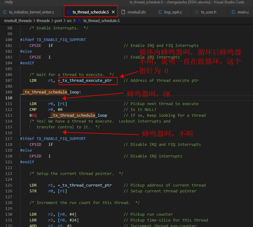

 楼主| 发表于 2022-7-20 00:10:04 | 显示全部楼层
eric2013 发表于 2022-7-15 17:30
MDK, IAR等,这个是商用IDE,C库不开源的。
newlib是开源免费的,随便用。
现在程序编译通过,定时器中断也运行起来了(在定时器中断里加了闪灯)。然后新建了任务,任务里响蜂鸣器,结果不响。
经过查找,发现下面的位置有问题
因为我这个板子没有jlink 仿真接口,所以只能采用其他办法调试,很麻烦。
我在图中说明的两个位置分别加蜂鸣器测试函数,循环内是可以响的,循环后面就不响。
说明一直就没有走到循环后面来。
大佬有啥解决方向上的建议吗?

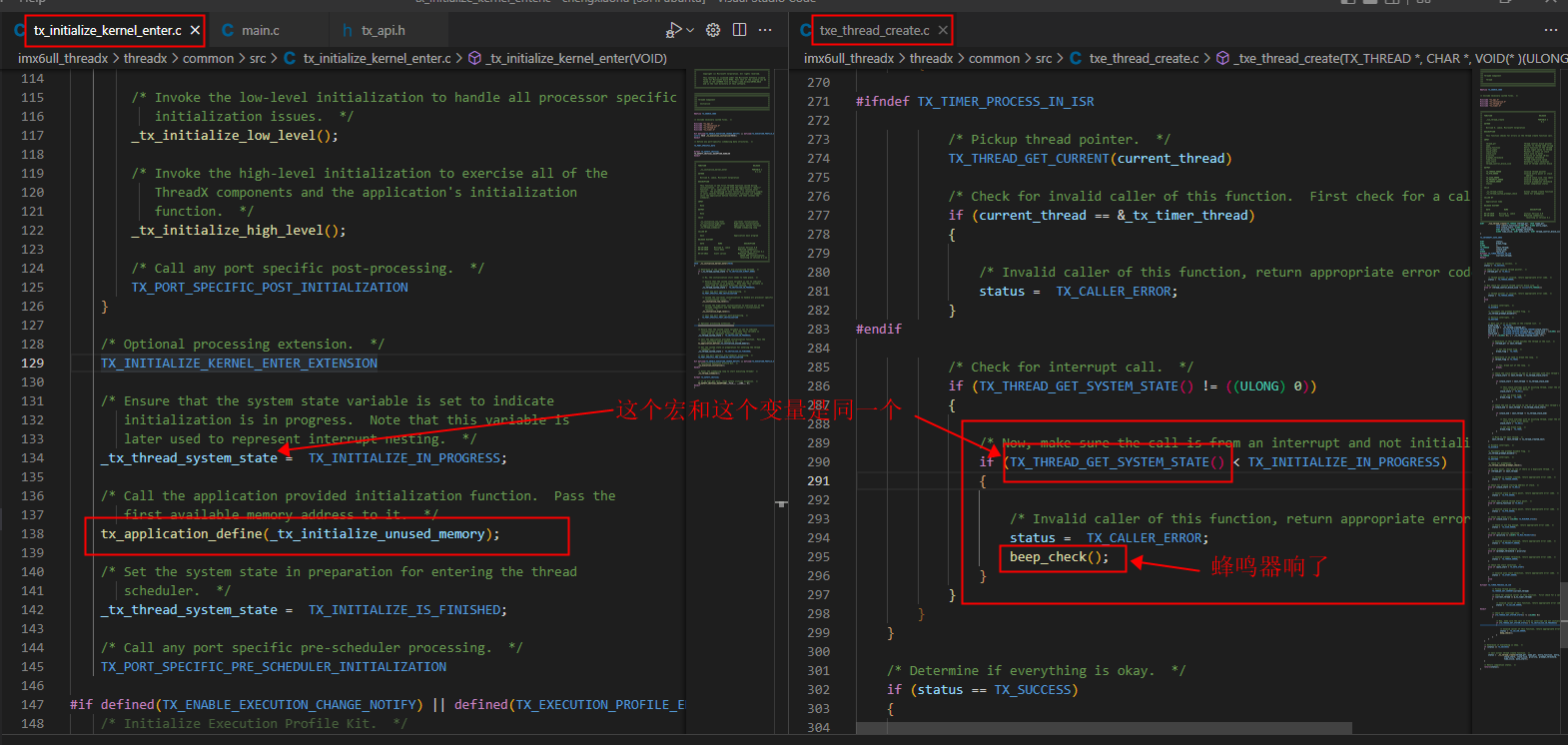

 楼主| 发表于 2022-7-20 11:39:03 | 显示全部楼层
ihavedone 发表于 2022-7-20 00:10
现在程序编译通过,定时器中断也运行起来了(在定时器中断里加了闪灯)。然后新建了任务,任务里响蜂鸣器 ...
经过调试,发现是因为任务没有创建成功,所以调度器一直死循环。
进入系统时,会调用 tx_application_define 函数来创建任务,调用这个函数之前把 _tx_thread_system_state 变量赋值成了 TX_INITIALIZE_IN_PROGRESS
后面创建任务时检查 _tx_thread_system_state  的值,结果竟然进去了那个 if,报错。  导致创建任务失败。。。
这个值莫名其妙地被改变了。
