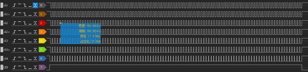

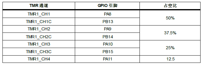

本示例代码基于AT32F421,展示了如何使用AT32 的高级定时器TMRx 的重复周期寄存器(TMRx_RPR)输出指定个数的PWM 波。该示例使用TMR1 产生指定个数的7 通道PWM 波。利用重复周期寄存器(TMRx_RPR)非0 时,每次溢出重复计数器递减(不产生溢出事件),当重复计数器递减到 0 时,产生溢出事件这一特性,将需要产生的PWM 个数装载入TMRx_RPR 寄存器。在主函数中循环检测,如果USER 按键摁下,TMR1 开始计数。在TMR1 的溢出中断,关闭TMR1 计数。直到检测到下一次USER 按键摁下,再次产生指定个数的PWM 波。

3) TMR 配置:
配置TMR1 的7 个通道产生PWM 波。
配置TMR1 的溢出中断,在其中关闭TMR1 计数并翻转LED2 指示计数结束,直到检测到下一次USER 按键摁下,再次产生指定个数的PWM 波。
可对main.c 的“#define PWM_NUM 100”做相应修改,配置想要的PWM个数,需小于TMRx_RPR寄存器的最大值。

1) 硬件连接:将7 通道PWM 对应GPIO 引脚接入逻辑分析仪或示波器。

3) 观察LED2,抓取波形,验证程序效果。
