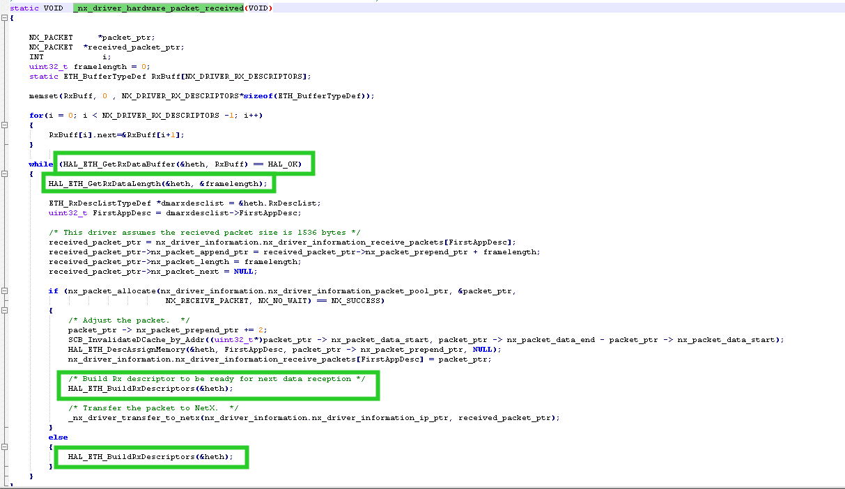

发表于 2022-8-24 09:09:56 | 显示全部楼层 |阅读模式
请各位大神看一下,更新hal库至1.10.0版本后,[size=1.2em]nx_stm32_eth_driver.c文件的_nx_driver_hardware_packet_received函数报错原因是因为hal库中stm32h7xx_hal_eth.C文件做了更新,请问有哪位碰到过吗?怎么改的啊

发表于 2022-8-24 11:32:16 | 显示全部楼层
用新的nx_stm32_eth_driver.c文件,从CubeMX的例程里面导出来。

发表于 2022-8-24 13:22:55 | 显示全部楼层
以太网部分 驱动是不一样了,我也遇到了, 我处理方法是:这个网口驱动文件仍然去用旧版本的。

发表于 2022-8-24 20:55:15 | 显示全部楼层
全部升级到最新即可解决
包括 hal, netx 库都升级
最新版本的库使用
static VOID  _nx_driver_hardware_packet_received(VOID)
        // USER ST NetX v6.1.11 +  HAL 库版本 v1.11.0
        // ST 官网
  NX_PACKET  *received_packet_ptr;
  while (HAL_ETH_ReadData(&ETH_Handle, (void **)&received_packet_ptr) == HAL_OK)
      /* Transfer the packet to NetX.  */
      _nx_driver_transfer_to_netx(nx_driver_information.nx_driver_information_ip_ptr, received_packet_ptr);

1459
发表于 2022-8-26 08:33:32 | 显示全部楼层
用CubeMX新建一个工程,用于你H7的板子的,然后,点击生成代码,就有了哈
