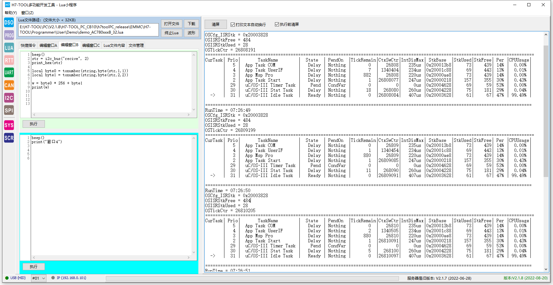

 楼主| 发表于 2022-8-28 02:17:40 | 显示全部楼层
1447
1459
1459
