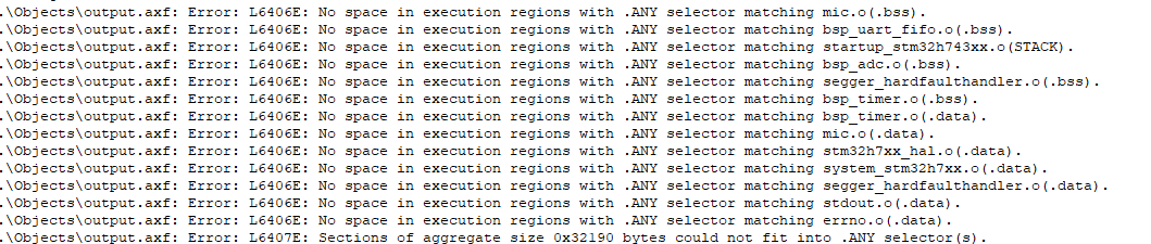

我自己用的一个工程,里面牵扯到了傅里叶变换,在运行的时候,如果傅里叶变换的长度过大,那么就会提示RAM空间不足(比如长度为512时程序能跑通,但长度为4096甚至1024时都跑不通),这样的情况应该如何解决呢?我是根据安富莱“ADC的DMA采样方式”那个源码改的,主要就是涉及到一个广义互相关求时延,除了这个算法主要用到了一个串口,然后是ADC采样,现在ADC采样使用的是DMA方式,有可能某些地方处理的有问题。我把工程压缩包分享到了百度云,麻烦各位可不可以抽空帮忙改一下一些地方,或者删减一些不需要用到的代码,或者换一些功能实现的方式,使得程序在傅里叶变换长度增加了之后程序依然能够正常运行,非常感谢大家!链接:https://pan.baidu.com/s/1XmPHIz60KKF3ngifsBjG2g

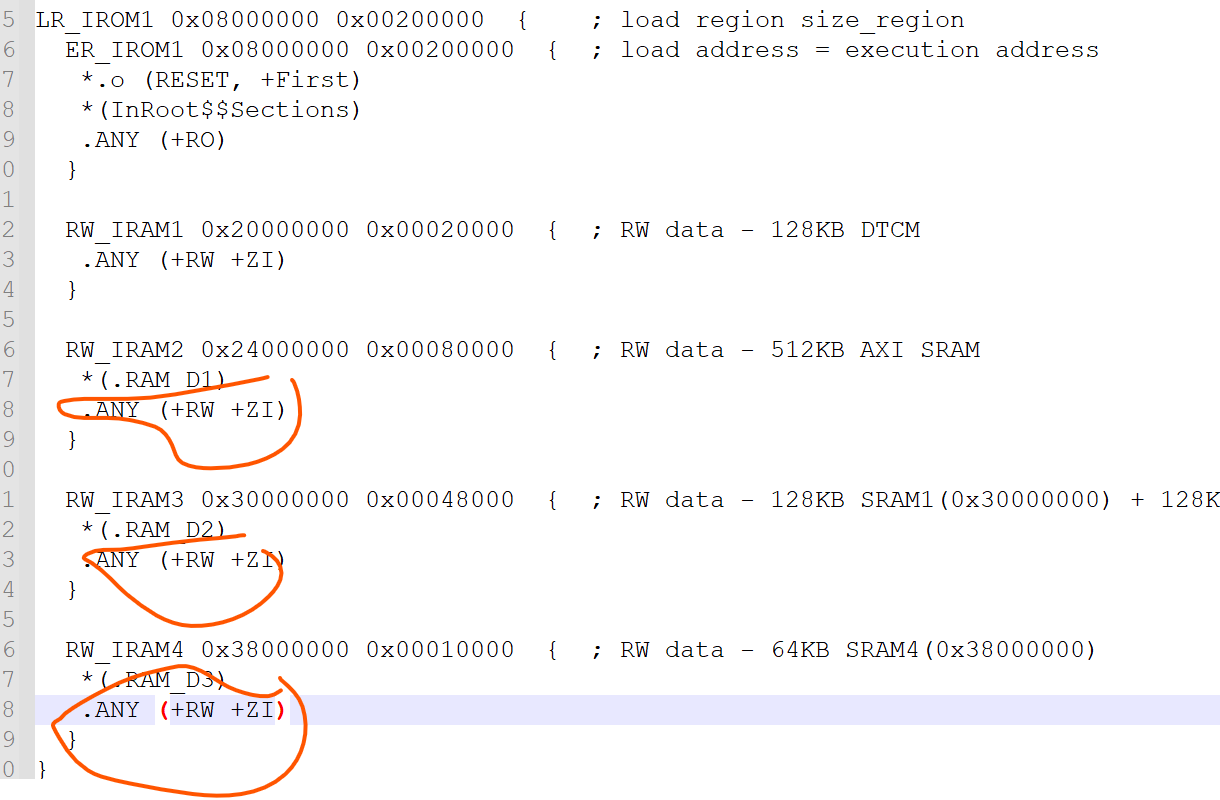

发表于 2022-8-31 21:43:53 | 显示全部楼层
wangjh23 发表于 2022-8-31 15:18
不好意思,我学艺不精哈哈,麻烦问一下主要应该检查哪些地方的配置,怎么检查呢?
把工程下面的 stm32-v7.sct 文件修改成这样就行了

发表于 2022-9-1 00:08:52 | 显示全部楼层
主RAM改用AXI SRAM,这个有512KB,足够你用了。
