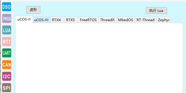

首版将把前6款RTOS都支持了。
主要是内核,任务执行情况,各种通信组件执行情况监测。

最近碰到个bug,freertosr任务分配堆栈没分好,堆栈溢出导致程序跑一段时间以后异常,改了堆栈大小以后没再复现,现在想找到溢出的时候哪些变量或者寄存器异常,有什么好思路吗
116110
 楼主| 发表于 2022-9-2 15:09:53 | 显示全部楼层
skyshine 发表于 2022-9-2 15:03
最近碰到个bug,freertosr任务分配堆栈没分好,堆栈溢出导致程序跑一段时间以后异常,改了堆栈大小以后没再 ...
这个自带栈溢出检测机制的,各种OS都有,大部分都可以检测出来的。触发操作特别骚,这种的检测不出来。
FreeRTOS任务栈溢出检测机制----官方提供了两种检测方案
https://www.armbbs.cn/forum.php? ... id=18388&fromuid=58
针对特别骚的操作,我们RTOS Trace功能给大家额外配套个各个任务栈内容查看函数。
这样的话是否有溢出,一目了然。
