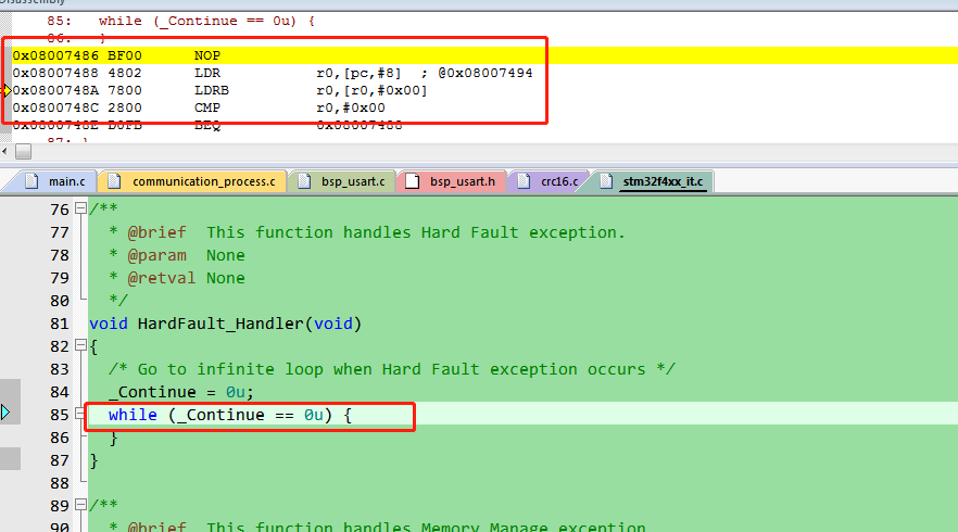

硬汉哥,我的平台是:STM32F407.
开发环境:keil MDK
现象:产品老化了大概7多天的样子,出现进入hardfault 。(有2台在老化,目前一台机器出现)。
刚好前几天买了H7-Tool 工具,于是使用 H7-Tool硬件黑盒子的lua脚本捕获到hardfault 异常时的记录如下:

首先查找 R15(PC) = 0800748a ,然后查找此处的PC指针指向的代码:
刚好是hardfault里面的代码。
然后查找hardfault异常前的代码,PC = 0800d4c8 的代码:
该代码是用于CRC校验用的,用的是 网上开源的CRC库【https://www.lammertbies.nl/comm/info/crc-calculation
代码如下:

感觉这里没什么毛病啊。而且也用了这么久。。并且当时我的上位机应该是没有开启的,也就是不会进行232通信,而CRC校验是必须串口格式帧接收正常以后才会进入判断。因此感觉好奇怪。
完全没头绪。特此来求教硬汉哥。

我之前遇到过一次CRC校验异常的,是串口接收干扰,接收一个或两个字节。进行CRC校验就会出现这个情况。不知道你这个是不是这个情况。
116110
发表于 2022-9-17 17:24:31 | 显示全部楼层
从异常错误来的,这个是个精确的数据总线访问异常,不出意外确实是CRC16有点问题。

RS232通信并未启动。估计是某个函数内缓冲区溢出,覆盖了堆栈中保存的函数返回地址,错误的地址指向CRC校验函数中间,访问未被初始化的ptr指针变量,导致内存访问异常。

大佬,如果按照你说的这种情况。我应该怎么排查处理。现在机器在老化了。可以排查看下其他问题。。

如果CRC没问题,看看有办法检测下input_str和num_bytes有效性没。

我的,感谢硬汉哥,我在crc中添加 input_str 指针指向的地址判断和 num_bytes 的大小判断。我在试试效果。
