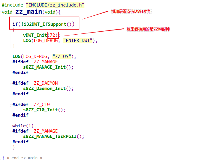

[STM32H7] 使用DWT中的时钟节拍解决短延时问题,目前已经时间在GD32E103,希望大家指点!
25
37
37
发表于 2022-10-7 16:47:45 | 显示全部楼层 |阅读模式
[C] 纯文本查看 复制代码

 Description  : 延时函数,我一般会用示波器测试一下 72M时钟 vDWT_Delay(300) = 5us

发表于 2022-10-8 10:45:24 | 显示全部楼层
vDWT_Delay()明显有漏洞啊,就是当end_ticks整数溢出时,立马就break了。
改成这样,就不会有漏洞了:
[C] 纯文本查看 复制代码
void vDWT_Delay(unsigned int ticks)
    unsigned int tstart = u32DWT_Getticks();
    while(1)
        if ((u32DWT_Getticks() - tstart) >= ticks)
            break;

 楼主| 发表于 2022-10-8 10:06:07 | 显示全部楼层
emwin 发表于 2022-10-8 09:28
看标题有点像看门狗,原来是打错了字。操作系统上怎么解决不可重入的问题?
是的,打错字了。我们论坛好像不可以重新修改标题吧?目前我用的是伪操作系统(状态机),没考虑可重入的问题。
25
37
37
 楼主| 发表于 2022-10-8 11:28:17 | 显示全部楼层
改成这样,就不会有漏洞了:
[m ...
谢谢,大佬扶正!确实有你说的这个问题。
