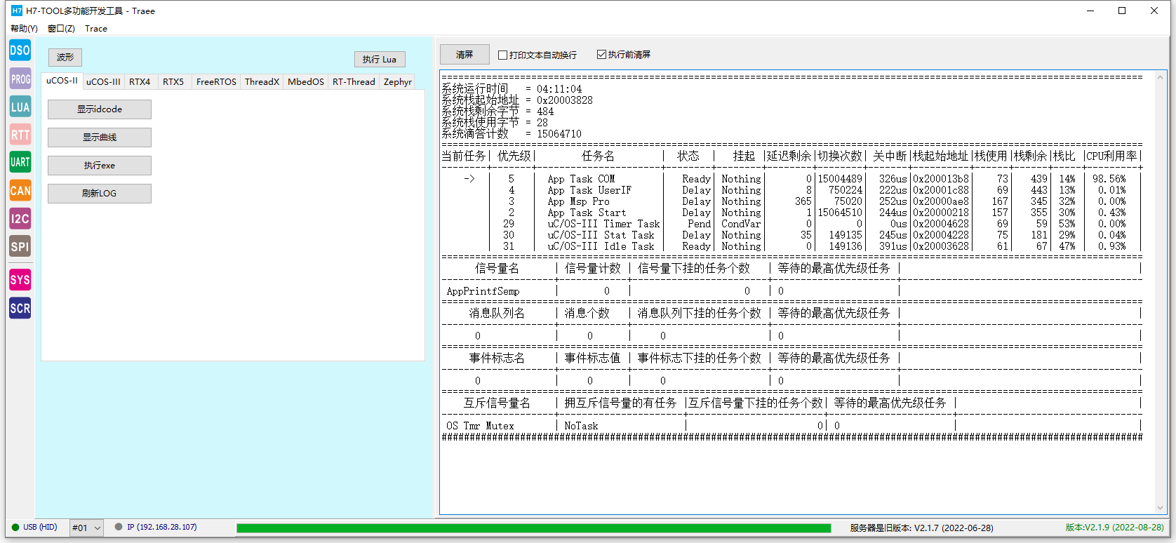

发表于 2022-10-11 01:09:24 | 显示全部楼层
yx0124 发表于 2022-10-10 18:11
重新仿真了一下 延时函数可以走完 但是任务不会再运行了。所有的任务都卡死
等我后面搞的RTOS Trace功能发布了,检测这个比较方便。
你当前的话,可以试试开个最高优先级任务做个点灯或者打印什么的,保证一直执行,看看最后使用也会影响到,还有就是硬件异常也开启下。
