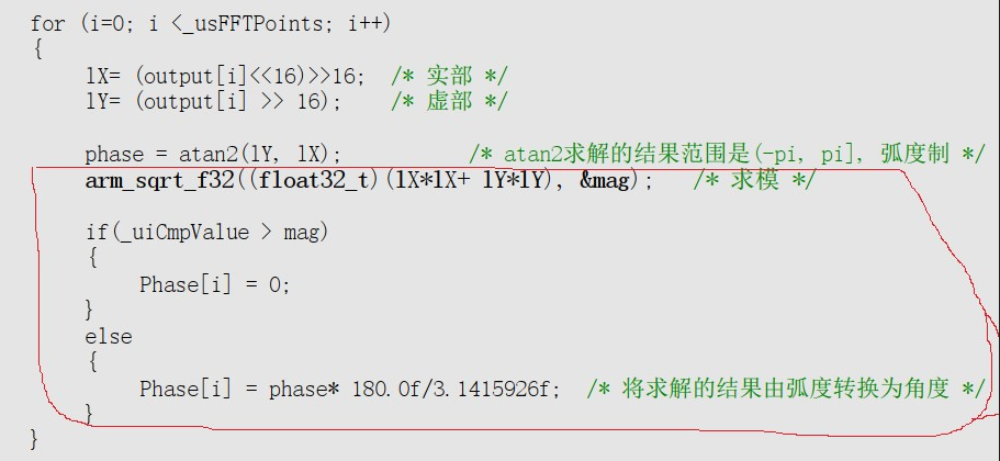

请问硬汉哥,
用dsp库fft算法后求相位,
其中画圈那部分的意义是什么呢?
求相位的话,有实部、虚部了,用atan2不就结束了吗?
_uiCmpValue,这个参数是什么呢?怎么确定?

屏蔽幅值比较小的频段相位求解,这些可以直接忽略掉。
