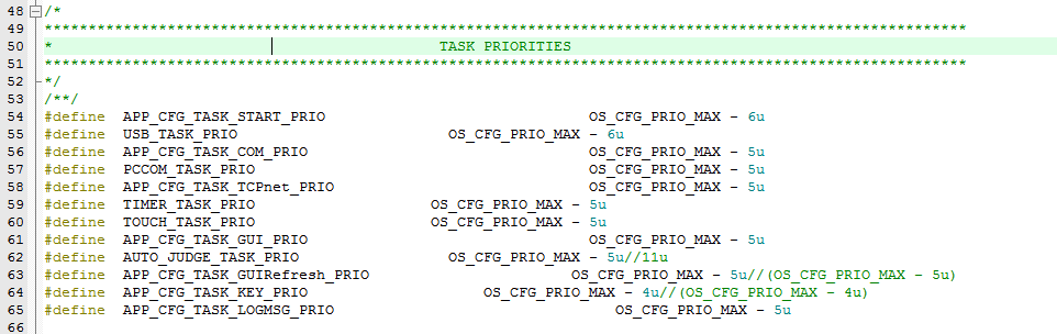

我使用的合作式抢占优先级,我debug发现有时候一部分线程被挂起永远都没有执行

发表于 2022-10-31 21:10:30 | 显示全部楼层
现场被破坏了吧。将任务堆栈加大试试

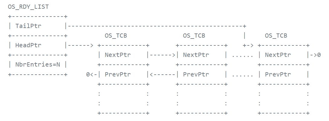

没有标准接口,可以在就绪列表里追溯

发表于 2022-11-1 08:45:01 | 显示全部楼层
时间片大小调整试试看

emwin 发表于 2022-10-31 22:36
没有标准接口,可以在就绪列表里追溯
我没有添加就绪列表,应该查看不了吧
 楼主| 发表于 2022-11-1 08:50:48 | 显示全部楼层
庄永 发表于 2022-10-31 21:10
现场被破坏了吧。将任务堆栈加大试试
这个我已经加大一倍了
