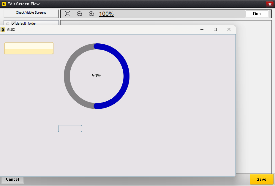

ThreadX GUIX文本输入控件(text input)的光标怎么让他闪烁啊?看手册,光标一般是在text input小组件获得焦点的时候,出现并闪烁,为什么我的光标出现了但不闪烁呢?

GUIX Studio上测试了下,可以正常闪烁

我找到原因了。我底层配置横屏转竖屏的时候,因为屏幕刷新问题,限制了派遣函数里的定时器事件,使得文本输入控件的计时器也失效了。改回来后,刷新控件的顶层控件,光标可以正常闪烁了
