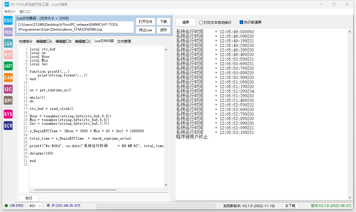

发表于 2022-11-18 11:54:11 | 显示全部楼层 |阅读模式
代码:
[Lua] 纯文本查看 复制代码
local rtc_buf
local us
local Hour
local Min
local Sec
function printf(...)
    print(string.format(...))
end
us = get_runtime_us()
while(1)
do
rtc_buf = read_clock()
Hour = tonumber(string.byte(rtc_buf,5,5))
Min = tonumber(string.byte(rtc_buf,6,6))
Sec = tonumber(string.byte(rtc_buf,7,7))
s_BeginRTCTime = (Hour * 3600 + Min * 60 + Sec) * 1000000
total_time = s_BeginRTCTime  + check_runtime_us(us)
printf("%s:%06d", os.date("系统运行时间     = %H:%M:%S", total_time//1000000), total_time%1000000)
delayms(100)
end

 楼主| 发表于 2022-11-18 13:17:10 | 显示全部楼层
改进版后,最终版:
[Lua] 纯文本查看 复制代码
local us
local diffus
local time
end
time = os.time()
while(1)
do
diffus = check_runtime_us(us)
printf("%s:%06d", os.date("系统运行时间     = %H:%M:%S", time+diffus//1000000), diffus%1000000)
delayms(100)
end

发表于 2022-11-18 13:44:07 | 显示全部楼层
eric2013 发表于 2022-11-18 13:17
改进版:
[mw_shl_code=lua,true]local rtc_buf
你这个是有问题的。需要把os.time()保存下来。不然两个时钟都在同时跑。
116108
 楼主| 发表于 2022-11-18 14:01:20 | 显示全部楼层
已经修正,测试完,忘了改回来了。

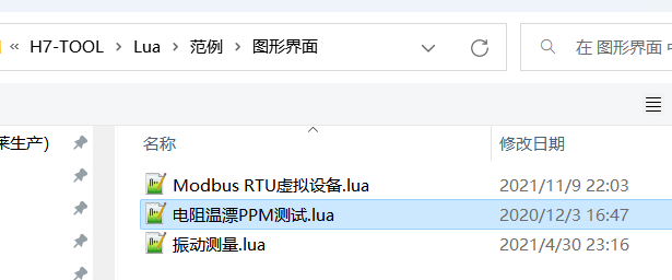

发表于 2022-11-18 16:16:39 | 显示全部楼层
leng_qian 发表于 2022-11-18 14:06
非常完美。这几天考虑做个记录仪。现在还有个问题。LUA有没有按键的api。我想做个简单的界面选择一下波特 ...
get_key() 可读取键值
[C] 纯文本查看 复制代码
beep()
print("请按键,长按c退出")
while(1)
do
  k = get_key()
  if (k > 0) then
    print(k)
  end
end
通过PC界面,执行lua程序,可打印按键键值
支持 s键按下、弹起、长按、长按弹起、 c键按下、c键弹起。  C键长按不支持了(用于退出lua程序)

发表于 2022-11-18 16:19:29 | 显示全部楼层
armfly 发表于 2022-11-18 16:16
参考这个例子, 可以读取按键。
get_key() 可读取键值
??????例子呢?
