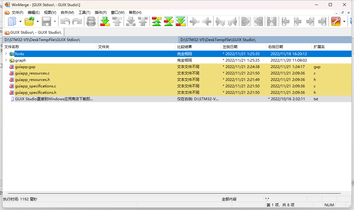

不同版本兼容问题真是头大,特别是GUIX Studio和GUIX源工作版本不同。
尝试对比锁定下原因
115878
 楼主| 发表于 2022-11-21 10:56:20 | 显示全部楼层
锁定问题了,是这个聚焦问题导致的,如果同一个父窗口的两个子窗口,有个支持聚焦的,操作这个窗口,或者上电默认的聚焦状态,会导致非聚焦的窗口被覆盖

发表于 2022-11-30 09:37:05 | 显示全部楼层
使用 GUIX 是特别需要注意版本问题,之前就遇到过升级了 GUIX Studio,没有更新源码,使用出错的情况。
具体什么时候会有问题也不清楚,最好的办法就是保证同步更新 Studio 和 源码
