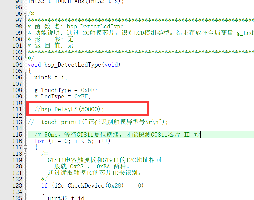

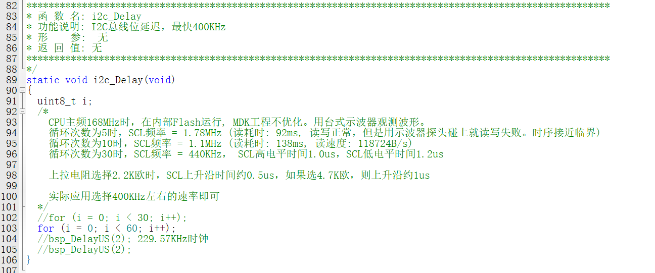

我使用V6+7寸电容触摸屏移植touchgfx的时候,发现触摸函数中的延时使用的是滴答定时器中的void SysTick_ISR(void),因为与freeRTOS中的这个SysTick_Handler中断冲突了,导致I2C初始化的时候失败,所以我这个定时替换成了,另外一个定时程序bsp_dwt.c,也是执行不成功,
后面是直接使用原本的for循环进行延时,只要涉及到调用延时函数(bsp_DelayUS(xx);)时都会导致程序出现问题,无法正常运行; 这部分目前是先屏蔽,但治标不治本哈。后续还是要找下问题,解决这个延时bug。
③因为初步学习,我使用的是电容触摸屏,想看得更清楚执行逻辑,所以把原本里面对其它屏幕的兼容代码都去掉了,大家需要根据自己的触摸屏进行相应的调整。

I2C延时调整
I2C延时调整
