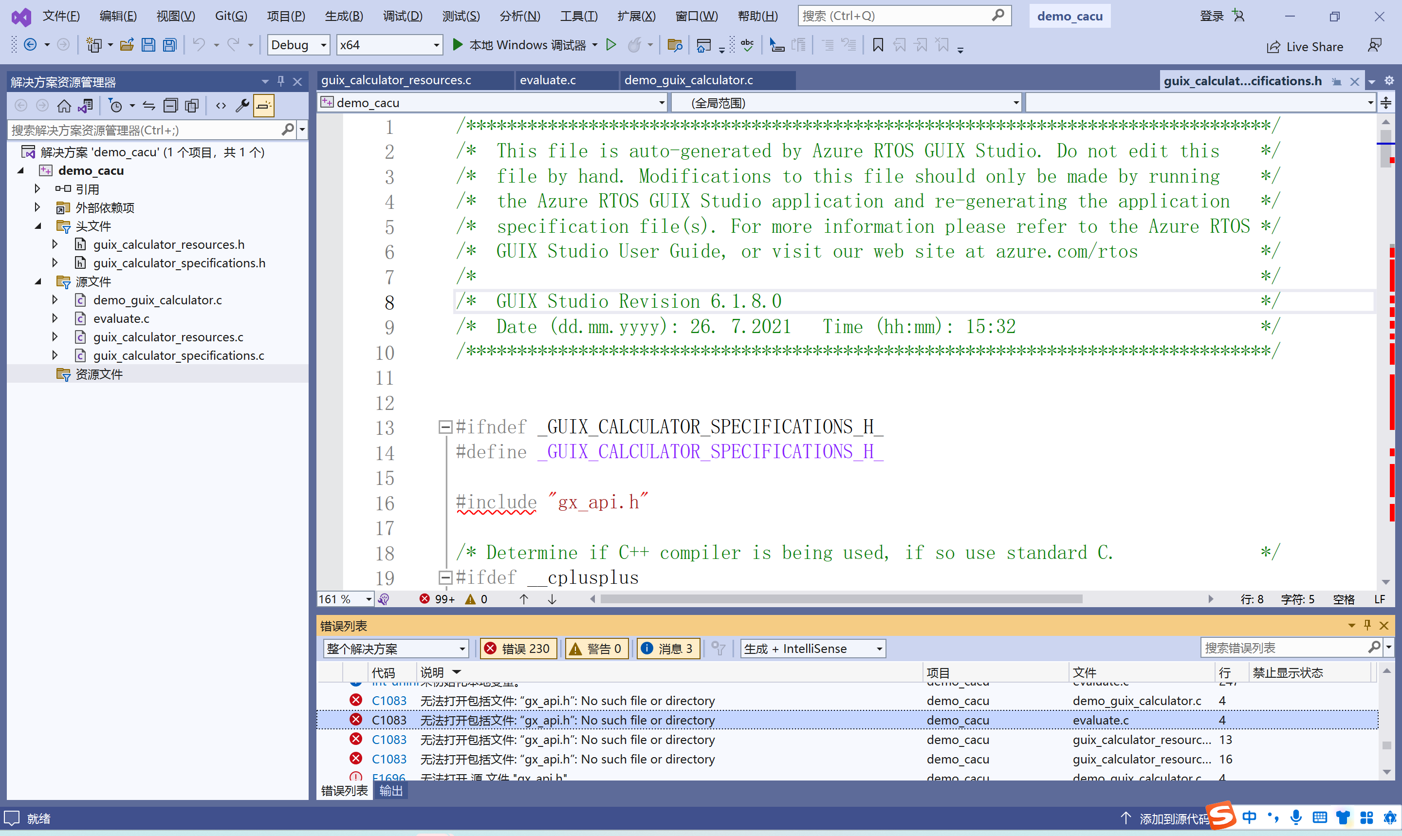

请问怎么才能运行出ui的界面啊,没有找到相关原因
 楼主| 发表于 2023-6-27 09:36:51 | 显示全部楼层
就是这个样子
115878

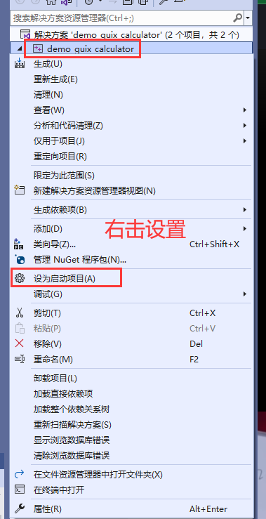

VS2022一样
VS2019运行新作的一批GUIX例子注意事项,需要右击将对应例子设置为启动项
https://www.armbbs.cn/forum.php? ... d=105754&fromuid=58

大概是这样,找不到gx_api
 楼主| 发表于 2023-6-27 10:11:19 | 显示全部楼层
一直显示无法打开gx_api.h

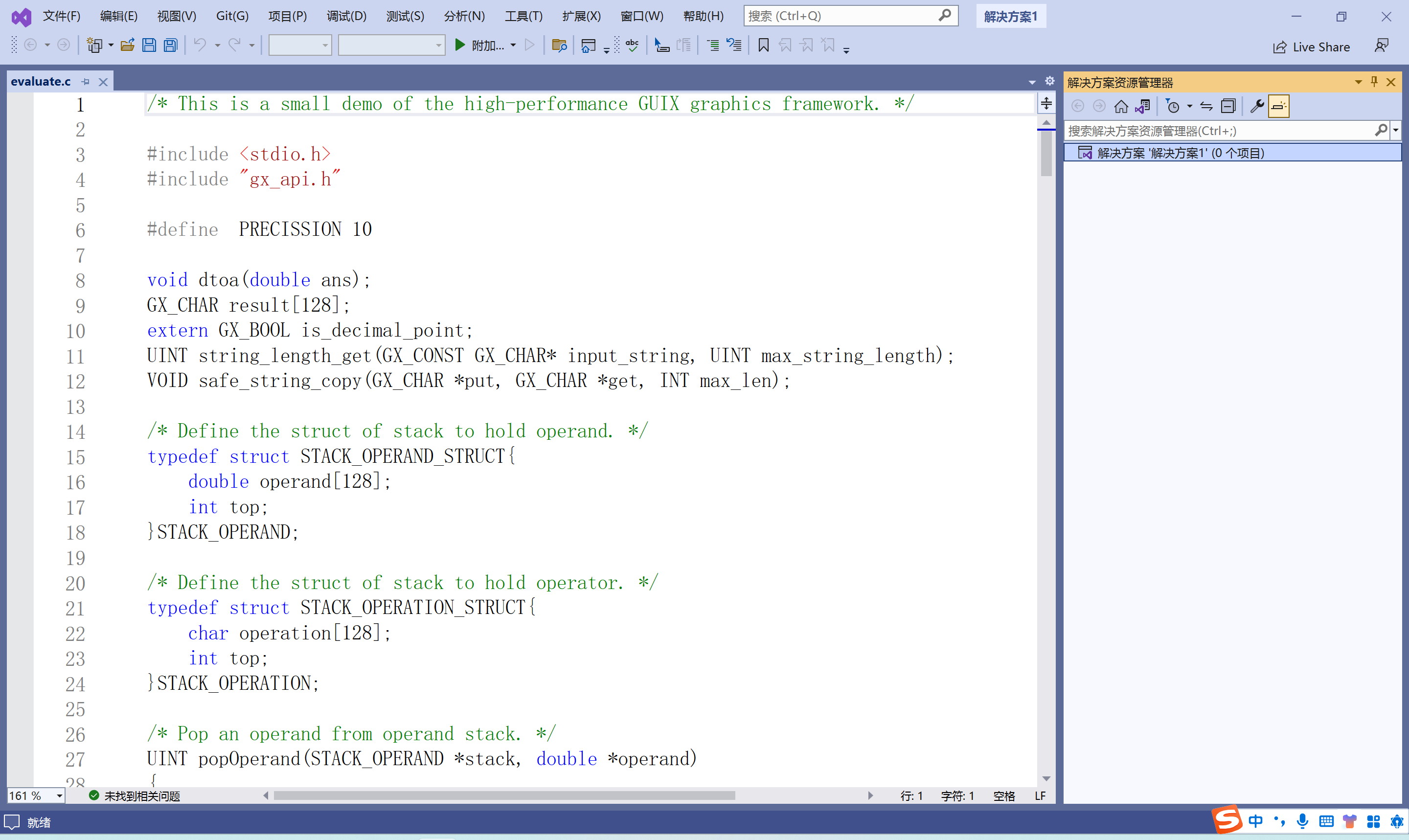

已经解决了,是我配置属性出了问题因为对配置这块不太有经验,但是还是有几个文件打开有错误,
不知道有没有错误欢迎大佬纠正:
1. 选择活动x86    配置活动(win32)
2. VC++目录中添加库目录:gx.lib tx.lib所在的目录
3. C/C++常规中添加附加包含目录:gx.lib tx.lib所在的目录
4. C/C++预处理器将_CONSOLE改为_WINDOWS
5. 链接器输入附加依赖项添加gx.lib tx.lib legacy_stdio_definitions.lib
6. 链接器系统的子系统改为:窗口 (/SUBSYSTEM:WINDOWS)

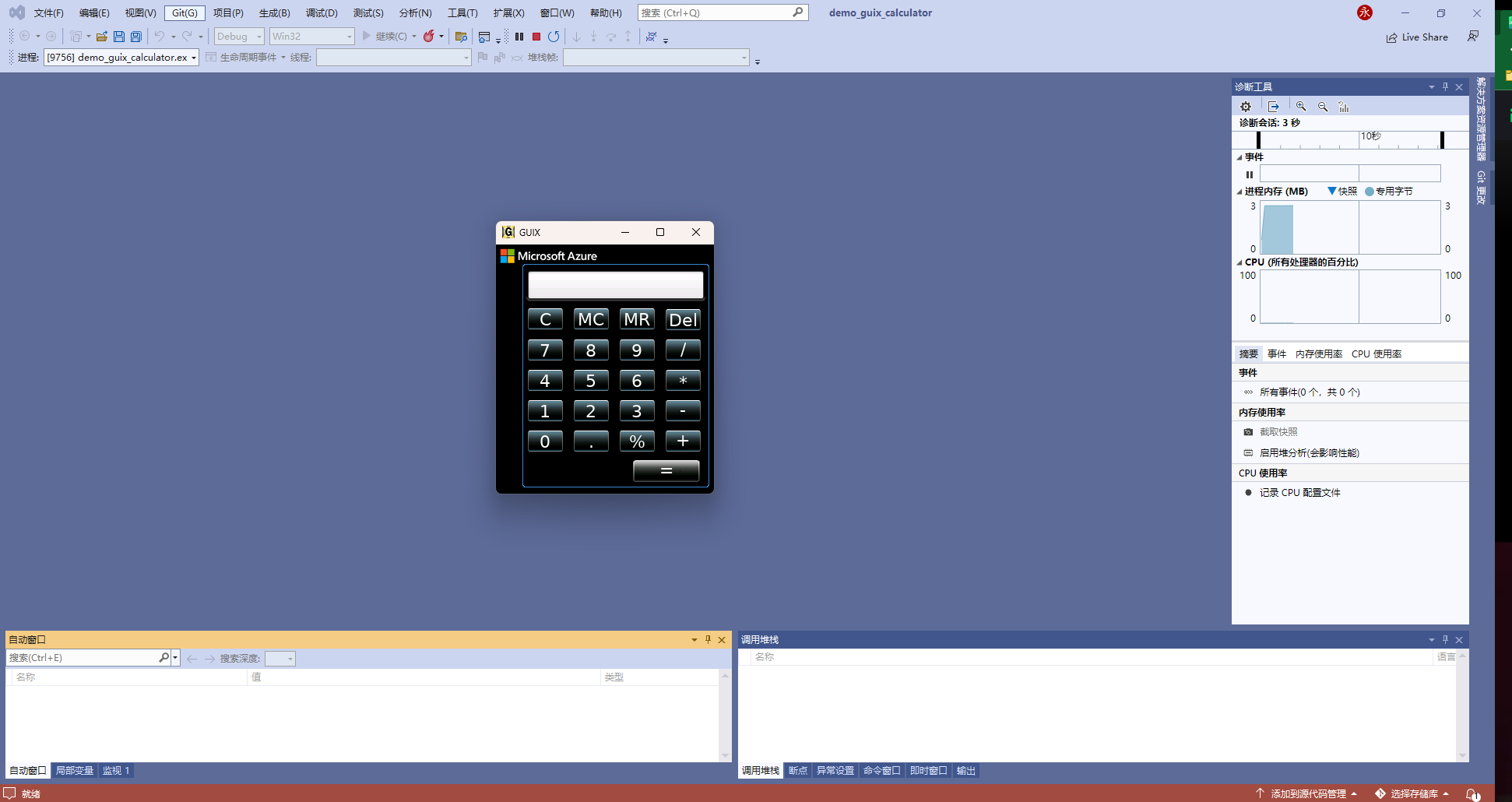

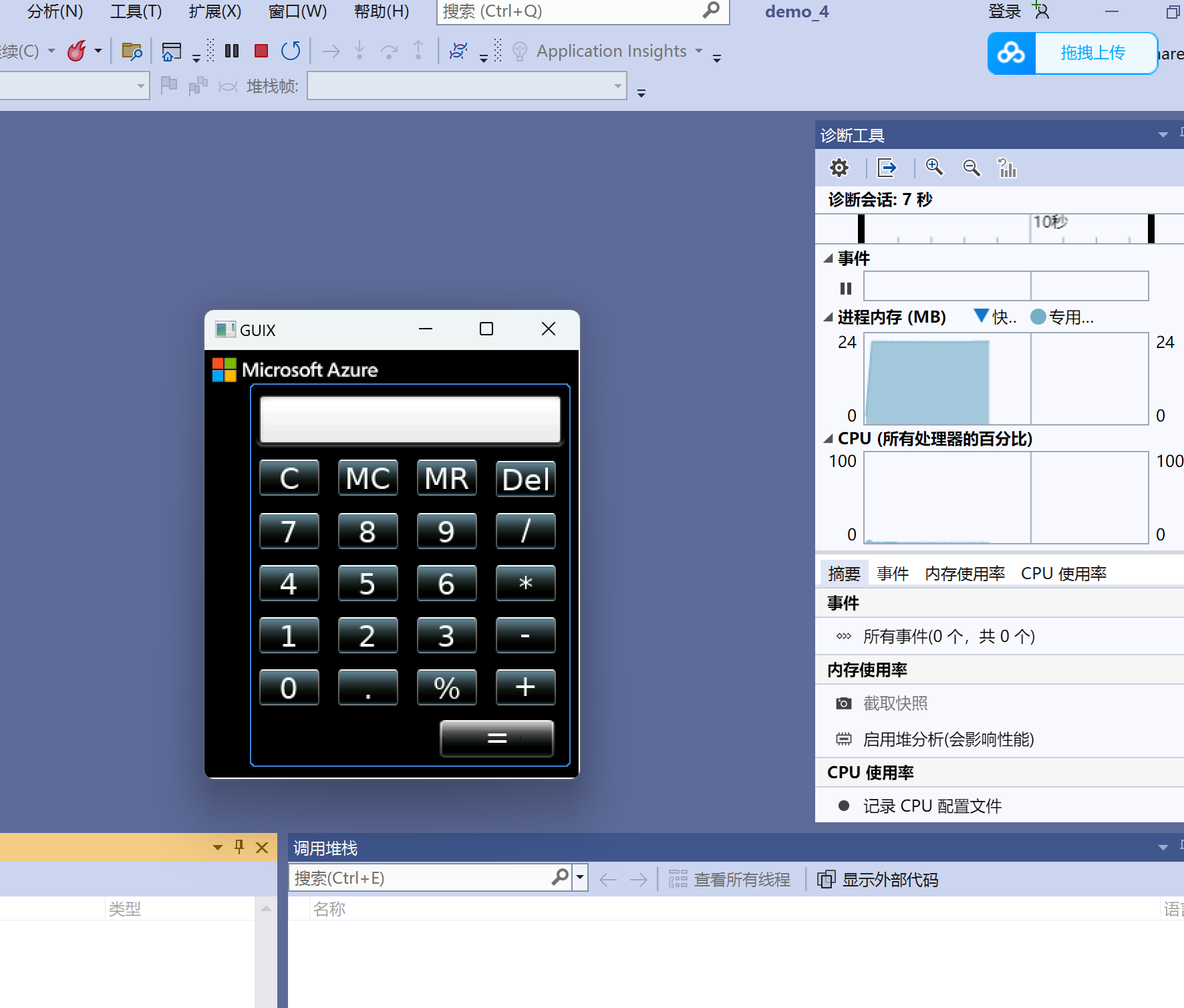

正常情况下,从Github下载的最新GUIX软件包,仅需三楼的设置方式是可以运行的。

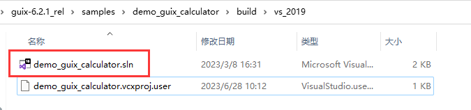

被自己蠢哭了,我是新建项目把这些加进去,再配置才出来的,结果翻了好多帖子才发现,是在build里有文件了,再用3 楼的方法就可以运行,还是感谢大佬的资助,,麻烦了

发表于 2023-6-28 10:19:59 | 显示全部楼层
vcobvjk 发表于 2023-6-28 09:21
应该跟guix没关系,我用了您教程里的资源,是不是我的打开方式不对,大佬可以给我演示一下吗,
每次都配置这 ...
以最新的6.2.1软件包测试
