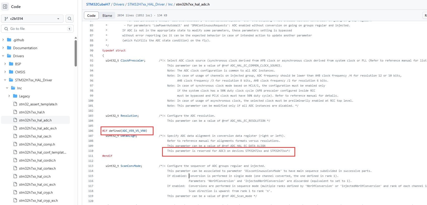

请问下hal库的adc有个#if defined ADC_VER_V5_V90,这个怎么定义啊
发表于 2023-6-29 08:44:35 | 显示全部楼层
查了下,这个是H72x和H73x加的,手动使能即可。
