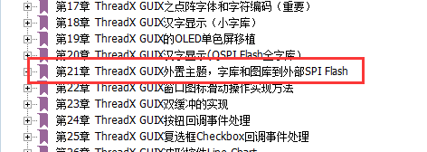

请教一下,GUIX_Studio可以分开导出颜色、图片、字体和字符串的资源文件,那是否可以单独更新这些资源文件(bin文件加载)?如果可以,又需要如何实现呢?

eric2013 发表于 2023-6-28 10:22
这个就是:
https://www.armbbs.cn/forum.php?mod=viewthread&tid=98429
这个还能分的再细吗?这一章是将资源分成主题和语言,并没有将主题里的资源单独拿出来更新
115878
发表于 2023-6-28 10:36:22 | 显示全部楼层
一样,更简单。
