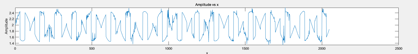

使用例程的过程中想要ADC+DMA+FFT
仅更改程序如下:
打印结果却如下:(采样率100khz, 采样点数 1024, 采样信号1khz)
降低点数后稍微正常一些:(采样点数200)
想问问大家:
1. 为啥提高采样点数就会出现明显的错误?
2. 为啥ADC信号有这么多毛刺或者说波动?
先谢过大家
发表于 2023-7-20 16:49:45 | 显示全部楼层
1、如果你的采集的波形是截图的那种,FFT幅频效果不对。
2、这个看下你的稳压基准是否也有波动。

对于第二个问题,稳压基准已经连接3.3V,但仍旧有很大波动,采到的时域:

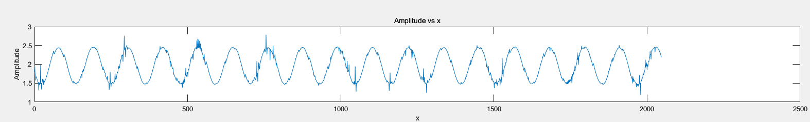

我设置采样频率100khz,采样点数2048,采样信号频率900hz,时域:
我猜测是ADC配置或者Cache配置问题,但是我都没有更改例程的相关参数

1、首先稳压基准抖动这么大,ADC采集的数据一定会抖的很厉害。
2、如果人为是Cache问题,可以考虑直接配置MPU关闭这部分RAM区的Cache。这样配置还剩点事。
