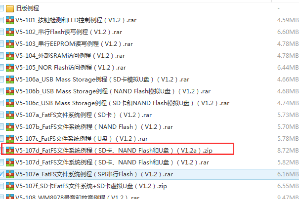

发表于 2015-8-5 18:08:08 | 显示全部楼层
有,参考我们V5的这个例子即可:

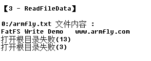

 楼主| 发表于 2015-8-9 20:59:40 | 显示全部楼层
eric2013:
有,参考我们V5的这个例子即可:
你好,我使用v5 的 V5-107d_FatFS文件系统例程(SD卡、NAND Flash和U盘)(V1.2a)     这个里面的程序进行测试,结果只有 sd 卡是
正确的,其他的 nonr flash , usb 都是错误的,不知道是怎么回事 ??
nand flash 单独的读写完全正确(不使用 fatfs系统) 。
部分程序如下 :

图片 截图如下:
请教下出现上面的情况一般是什么原因啊 ??
116
800
1148

发表于 2015-8-10 11:20:24 | 显示全部楼层
没格式化吧
680
3480
5545
5545
 楼主| 发表于 2015-8-10 14:25:14 | 显示全部楼层
回 jcx0324 的帖子
jcx0324:没格式化吧 (2015-08-10 11:20)
你好,usb, sd 卡都正常,
但是唯独这个 NAND  flash 不行,程序可以读出 nand flash 芯片的ID,而且串口也发生 0 进行 格式化,
返回也是ok,程序仿真进行格式化也是OK的。
还望领导多多指教啊 ??
