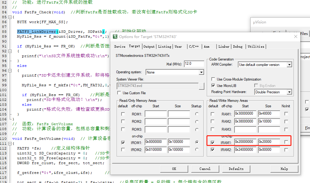

发表于 2025-5-20 20:30:50 | 显示全部楼层
eric2013 发表于 2023-10-28 08:50
你用的是SDMMC1,这个仅支持AXI SRAM空间。
下面两个地方修改下,你再试试
我用的这个厂家给的示例,0x20000000是打勾的,而且也能正常运行
116857
发表于 2025-5-21 07:03:13 | 显示全部楼层

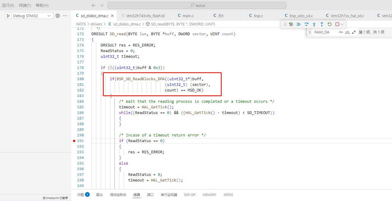

发表于 2025-5-21 23:45:42 | 显示全部楼层
eric2013 发表于 2025-5-21 07:03
这个帖子深入讨论了这个问题
STM32H7的SDIO接SD卡使用FatFS时,推荐用TCM,而SDIO直接访问的区用AXI S ...
感谢。终于搞定这个问题了,头疼了2天了。
我下载了您的代码,用您的代码 STM32H7+FREERTOS+FATFS是可以正常挂载磁盘的。但是用的GCC编译器,DMA接收是接收到了变量 FRESULT fs,所以需要将这个变量分配到DMA能访问的区域,即 0x24000000,这也是为什么您只分配了IRAM2区域的原因。f_mount会启用SD_Read 调用 BSP_SD_ReadBlocks_DMA,这个函数的形参如果传递是不可访问的区域,会直接在中断接收到错误,进入函数 void HAL_SD_ErrorCallback(SD_HandleTypeDef *hsd)
  BSP_SD_ErrorCallback();
这样DMA肯定是接收不到数据的,超时之后ReadStatus值依然为0,导致错误。
现在这个问题解决了,但是f_mount的结果变成了 FR_NO_FILESYSTEM 。。。
补充一下,我上面发的那个截图的代码没有使用FreeRTOS,所以它没问题。

发表于 2025-5-22 11:24:47 | 显示全部楼层
我下载了您的代码,用您的代码 STM32H7+FREERTOS+FATFS是可以 ...
FR_NO_FILESYSTEM 问题解决了,不是没有文件系统,用示例都能正常写,硬件是没问题的。
归根到底还是DMA访问区域的问题
解决方法如下
1 将文件读写相关变量都分配在 0x24000000区域
2 MPU我使用了硬汉哥代码里的低速配置
