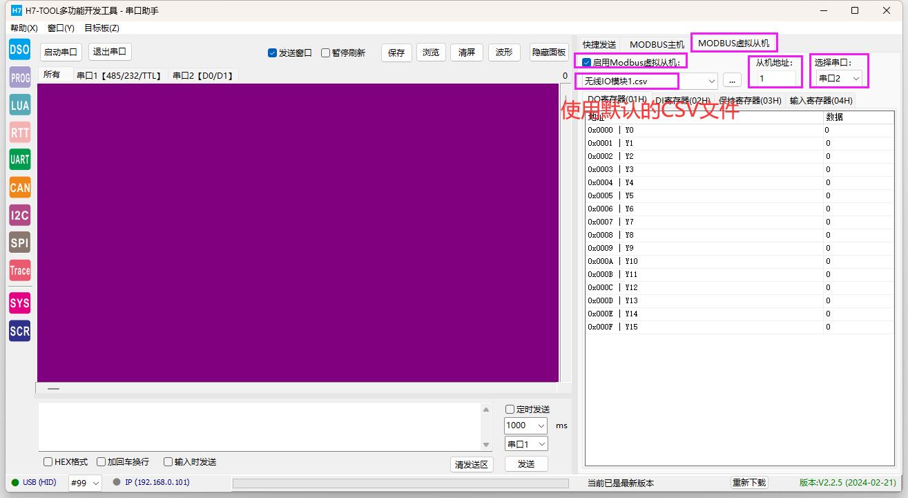

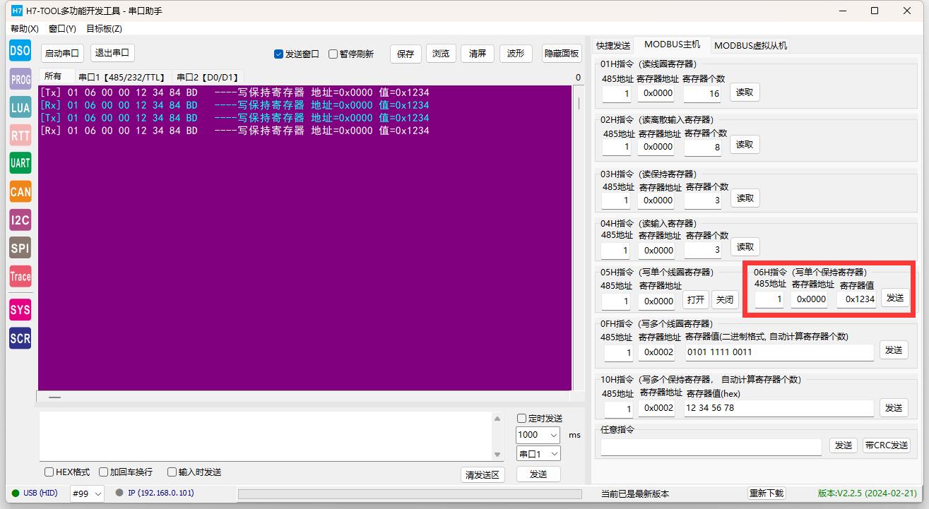

使用这种方法,仅使用一个TOOL就可以方便同时运行Modbus主机和从机。

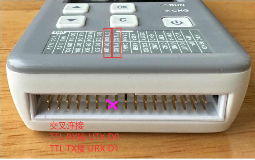

【硬件接线】
【Modbus测试】
主机使用TTL 串口1,从机使用TTL 串口2
1、基础配置如下:

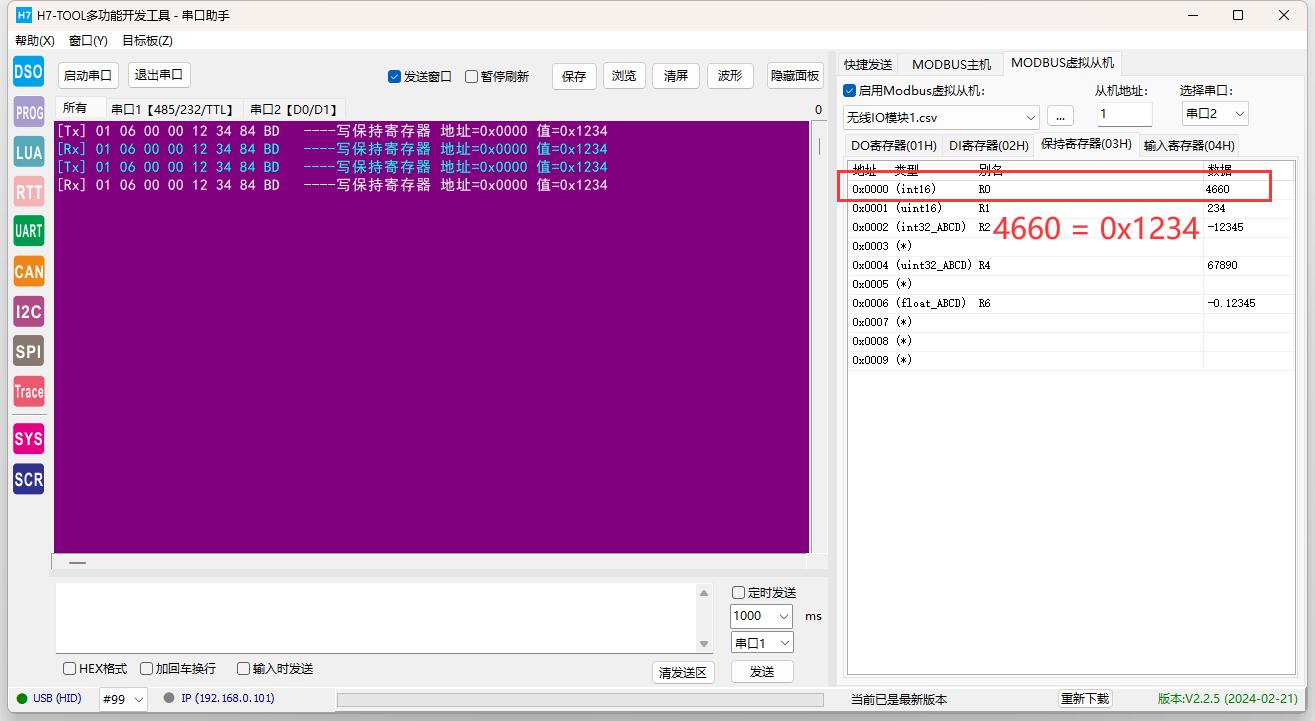

2、设置Modbus从机使用串口2,并使能

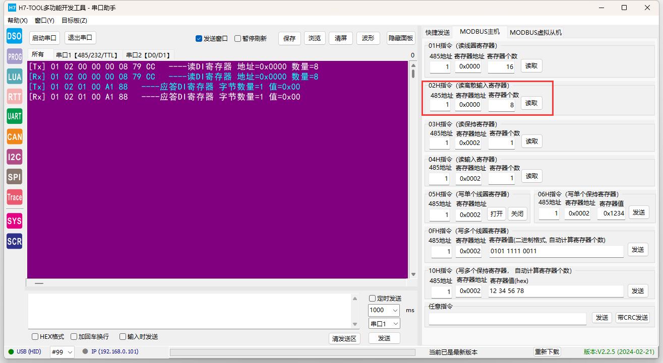

4、测试02H读离线输入寄存器,从地址0x0000,读取8个寄存器

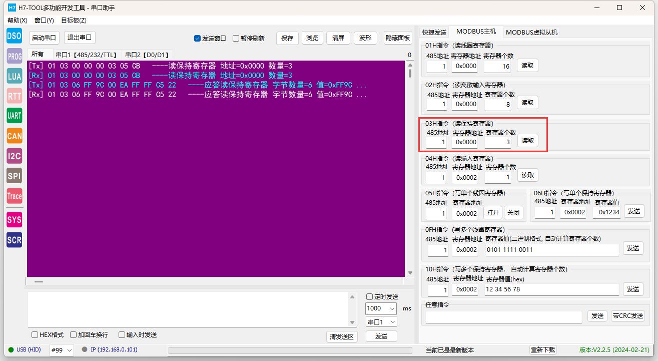

5、测试03H读保持寄存器,从地址0x0000,读取3个寄存器

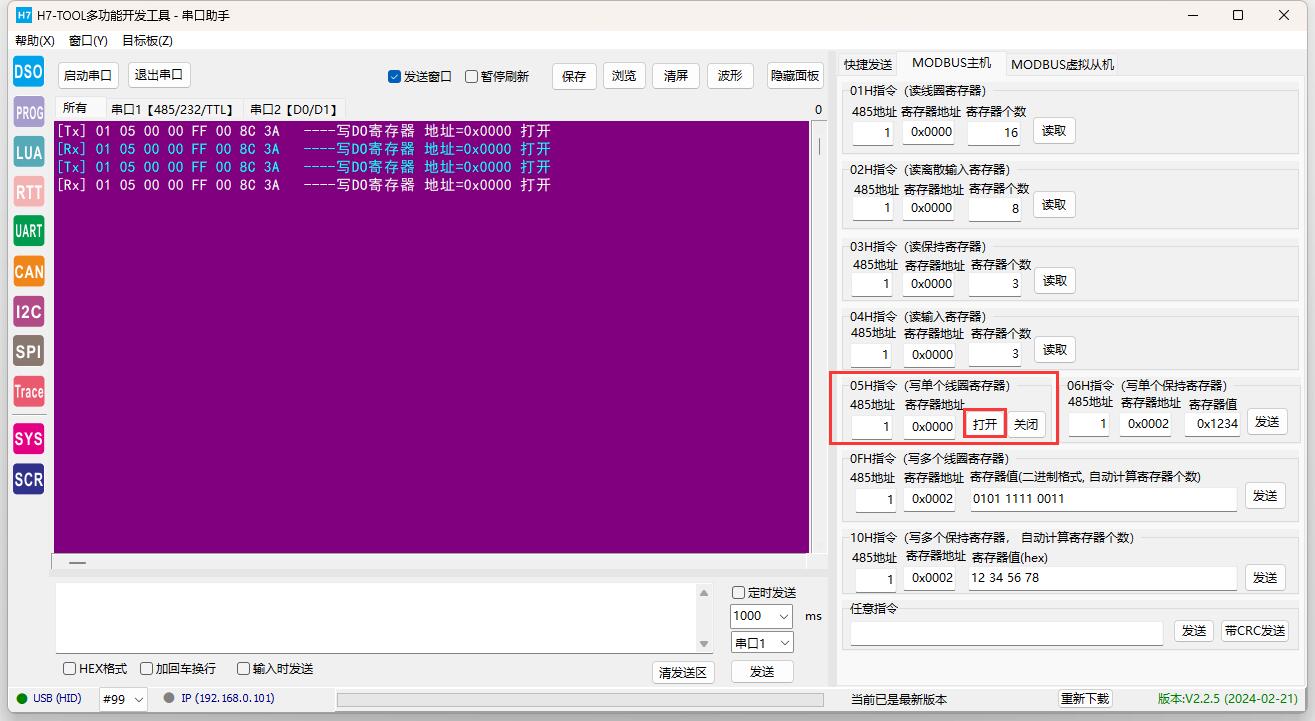

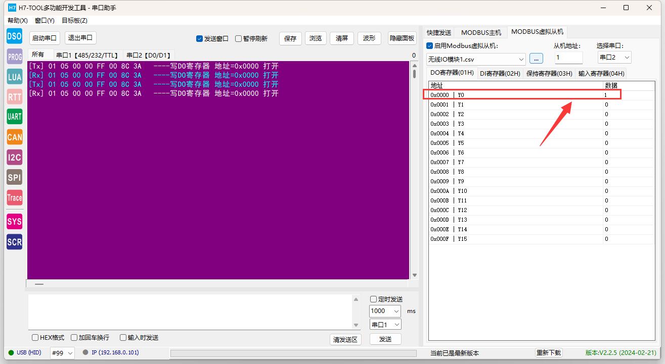

7、测试05H写单个线圈寄存器,地址0x0000
可以看到地址0x0000地址的数据已经修改(Modbus从机这里的DO寄存器选项支持01H,05H和0x0FH
8、测试06H写单个保持寄存器,地址0x0000
可以看到地址0x0000地址的数据已经修改(Modbus从机这里的保持寄存器选项支持03H,06H,10H

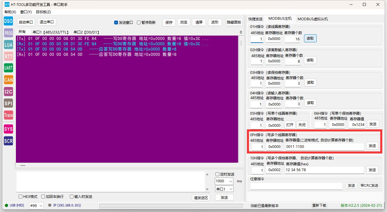

9、测试0FH写多个线圈寄存器,地址从0x0000开始,写8个线圈值

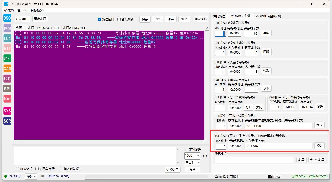

10、测试10H写多个保持寄存器,地址从0x0000开始,写两个寄存器
