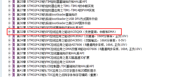

发表于 2024-5-12 16:51:47 | 显示全部楼层
楼主的问题,我记得我昨天回复了,今天看了下这个帖子,竟然没有回复成功。
问题1:这个回复就是2楼坛友的回复
问题2:这个就是3楼坛友的回复。
我这里综合下,将他们这两个都做了支持,也就是我们设计的bsp_spi_flash.C文件,里面做了一writebuffer方式,支持2楼坛友的高效擦写,支持3楼坛友复制粘贴。
也就是说这个函数,可以像使用内部SRAM一样指定任意地址进行写入,无需用户操心,直接调用即可。
https://www.armbbs.cn/forum.php? ... 3255&extra=page%3D1
V6-011_串行SPI Flash W25QXX读写例程(查询方式).rar
V6-012_串行SPI Flash W25QXX读写例程(中断方式).rar
V6-013_串行SPI Flash W25QXX读写例程(DMA方式).rar

 楼主| 发表于 2024-5-12 17:40:31 | 显示全部楼层

 楼主| 发表于 2024-5-13 10:44:06 | 显示全部楼层
问题1:这个回复就是2楼坛友 ...
另外想请教下硬汉哥,如果在rtos内应用这类操作flash,用查询还是中断还是DMA方式更好呢
116779
发表于 2024-5-15 10:06:49 | 显示全部楼层
DMA更推荐,可以充分解放CPU,
当然,如果你每次的操作的数据量非常小,可以考虑中断或者查询。
