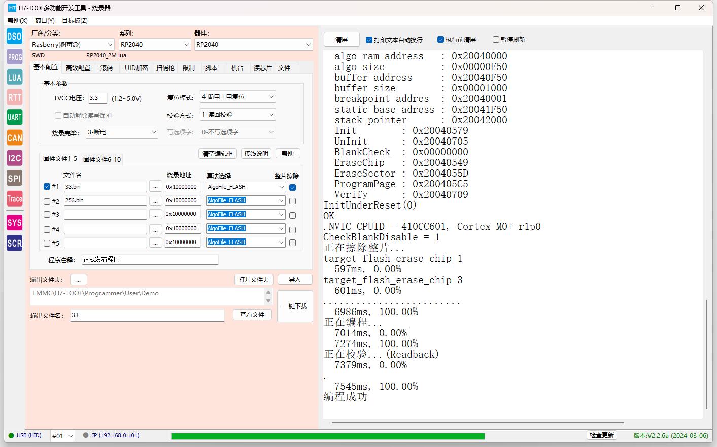

RP2040是外置SPI Flash跑程序的,所以可以使用H7-TOOL的SPI Flash脱机烧录,支持1拖4。
但为了方便使用,同时研究下SWD接口脱机下载RP2040,由于不同外置Flash的烧录算法是不同的,所以这次对树莓派官方套件的SPI Flash做个烧录支持。
【进展情况】
1、为了打通H7-TOOL脱机访问树莓派单片机SWD Multi Drop接口,直接就耗时两天两晚,已经完成。有了这个功能,就可以使用TOOL的LUA小程序方便的访问RP2040的寄存器,外设和实现RTT功能访问。
2、接下来就是又一个重要的挑战,使用SWD接口烧录RP2040外挂的SPI Flash。
(1)这个难度略大,之前做的这期教程方案还不行,擦除错误,校验错误,编程错误轮番弹出。
【实战技能】任何支持SWD接口的单片机都可以方便移植的SPI Flash烧写算法制作,含视频说明(2022-05-30):https://www.armbbs.cn/forum.php?mod=viewthread&tid=112600
(2)已经连续倒腾了三天,心态有点崩,今天晚上狠狠心最后研究一把,终于找到了点眉目,通过骚操作可以脱机下载了,但还不完善
这两天挤时间再完善一下。

 楼主| 发表于 2024-6-22 01:26:50 | 显示全部楼层
已经正式搞定
