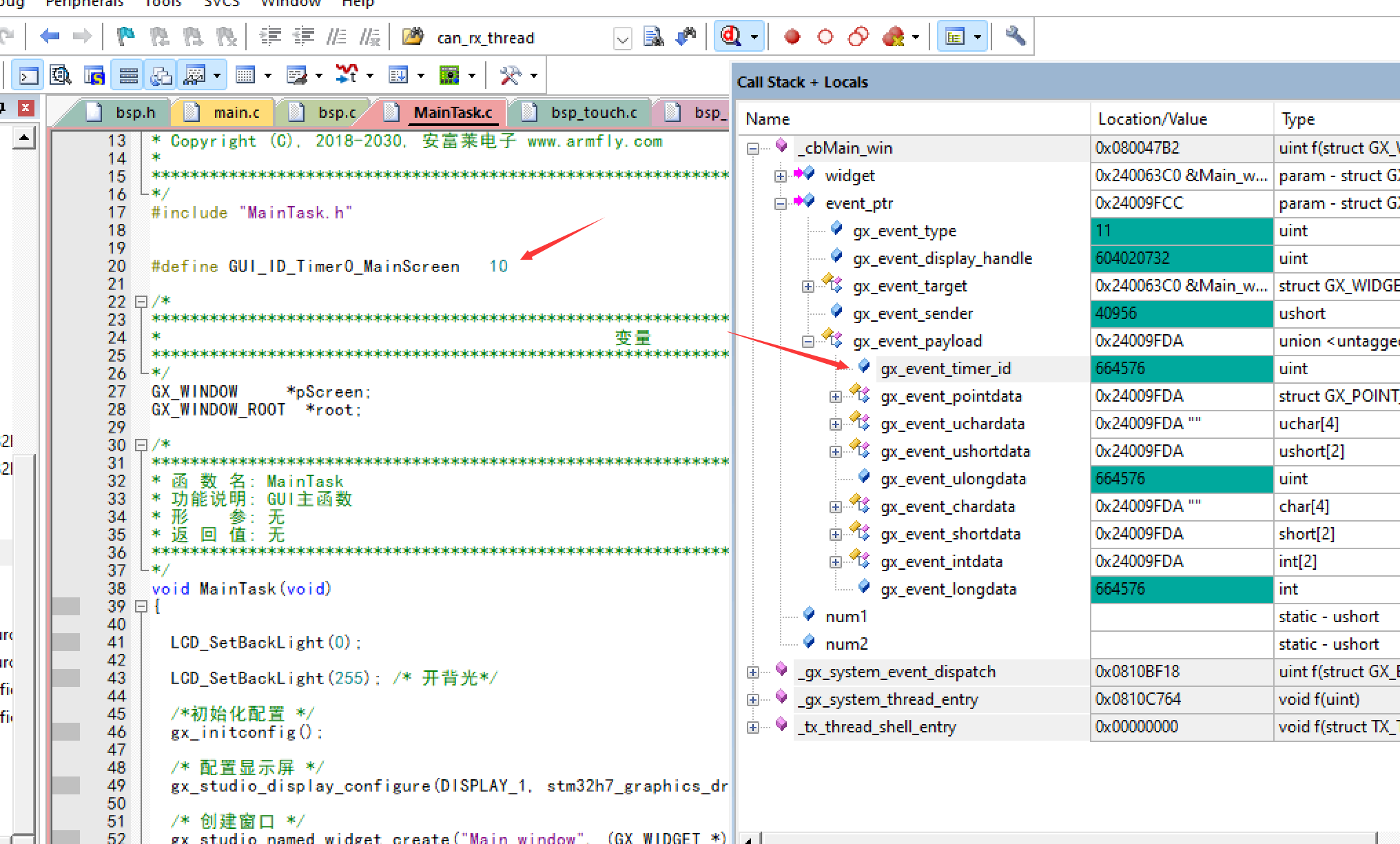

小弟手头有个项目总的要求是这样的:图像数据通过CAN接收过来,在屏幕上显示。思路如下。
  • CAN接收中断里就一个发送信号量。中断任务优先级最高里,任务内容有等待获取信号量,读取、处理显示数据的报文。
  • 显示数据通过消息队列由中断任务发给GUI任务,GUIX开了定时器和画布想着用来定时的刷2D图像(数据图像化)

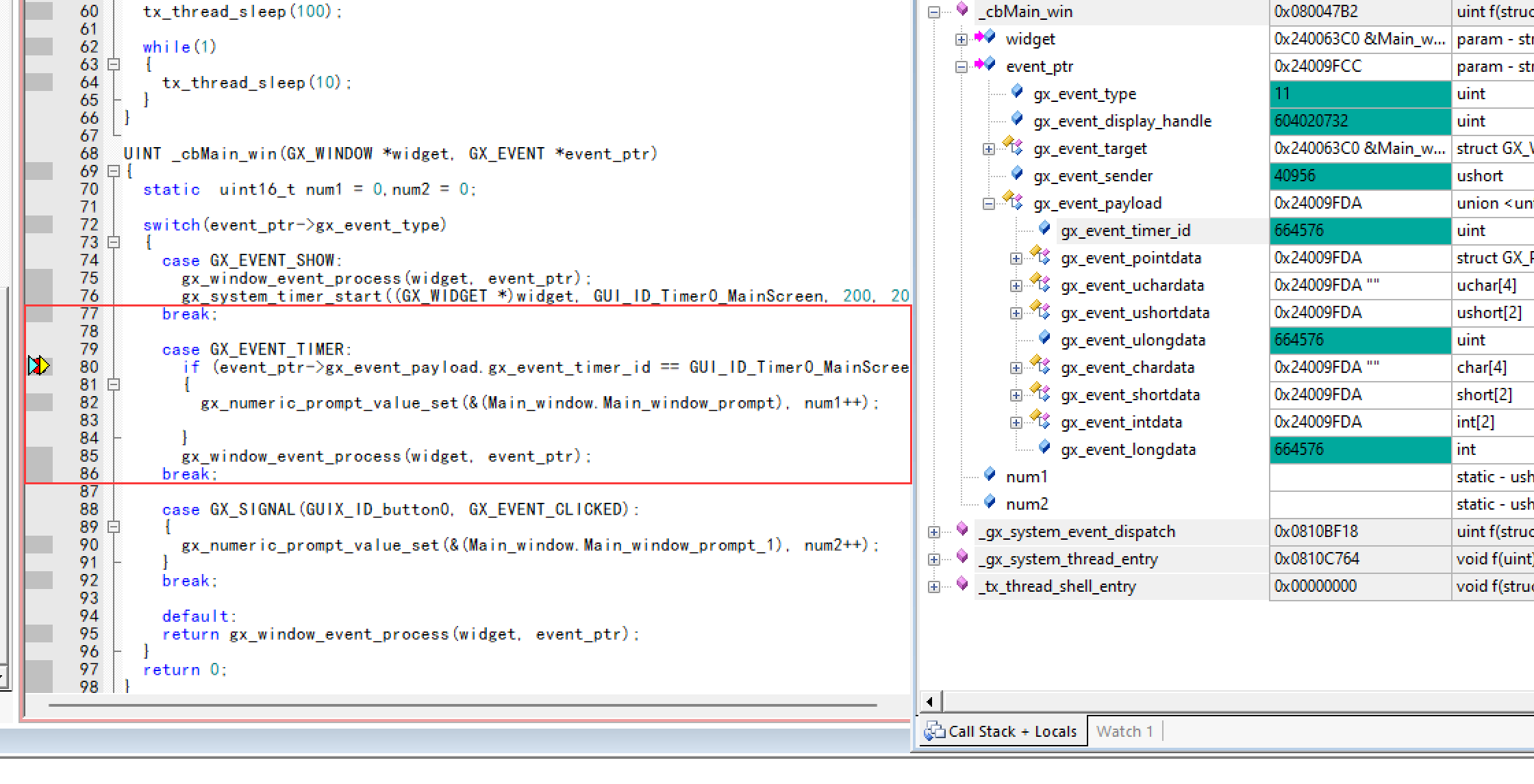

现象:中断任务写完烧录进单片机后上电,屏幕直接死等在等待信号量这里,回头看发现创建信号量这一步没有做。补上后GUIX就不正常了,如下图
明明定义的定时器号是10,但是回调里出现664576。包括点击事件也是,也不正常。去掉中断任务、CAN初始化后GUIX也还是不正常
这个问题困扰小弟两天了,求各位支支招。附上网盘链接

 楼主| 发表于 2024-5-22 16:52:54 | 显示全部楼层
结个帖,GUIX换成6.4的库版本就没问题了。但之前在GUIX6.2工程的基础上直接粗暴更换6.4的源文件和头文件还是出问题,得重新做个工程然后挪6.4的库。
