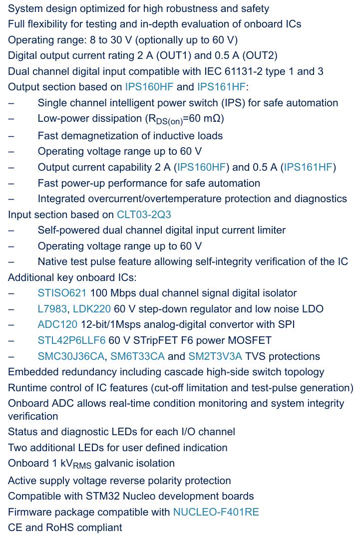

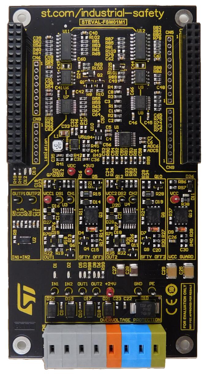

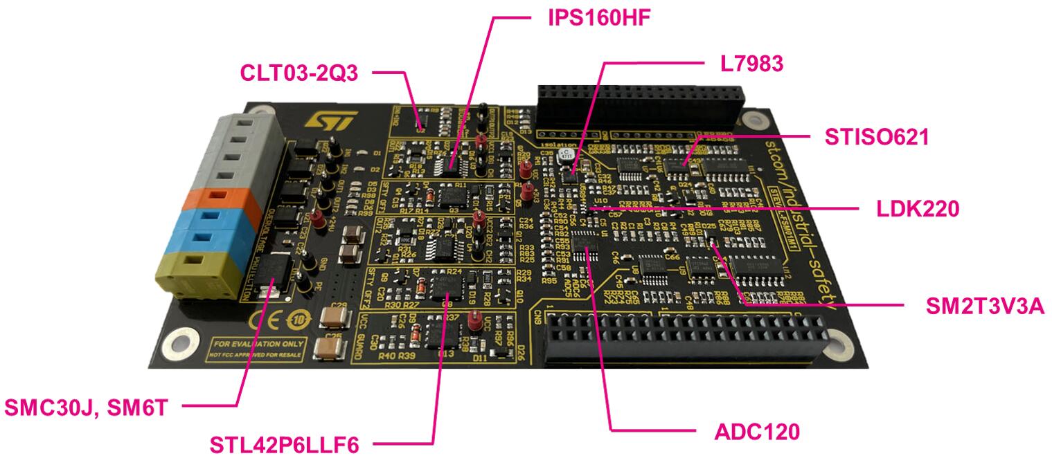

2、ST推出面向工业安全应用的双通道数字I/O模组
面向工业环境高安全性和可靠性场景
软件包:en.stsw-fsm01.zip (10.76MB)
手册含原理图:um3175-getting-started-with-stevalfsm01m1-safe-digital-io-test-board-stmicroelectronics.pdf (2.98MB)
https://www.st.com/en/evaluation ... al_may2024#overview
规格:
硬件效果:

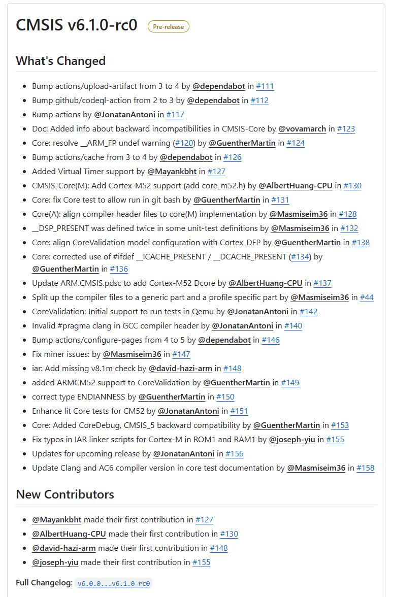

1、CMSIS软件包V6.1.0 RC0发布
https://github.com/ARM-software/CMSIS_6/tags

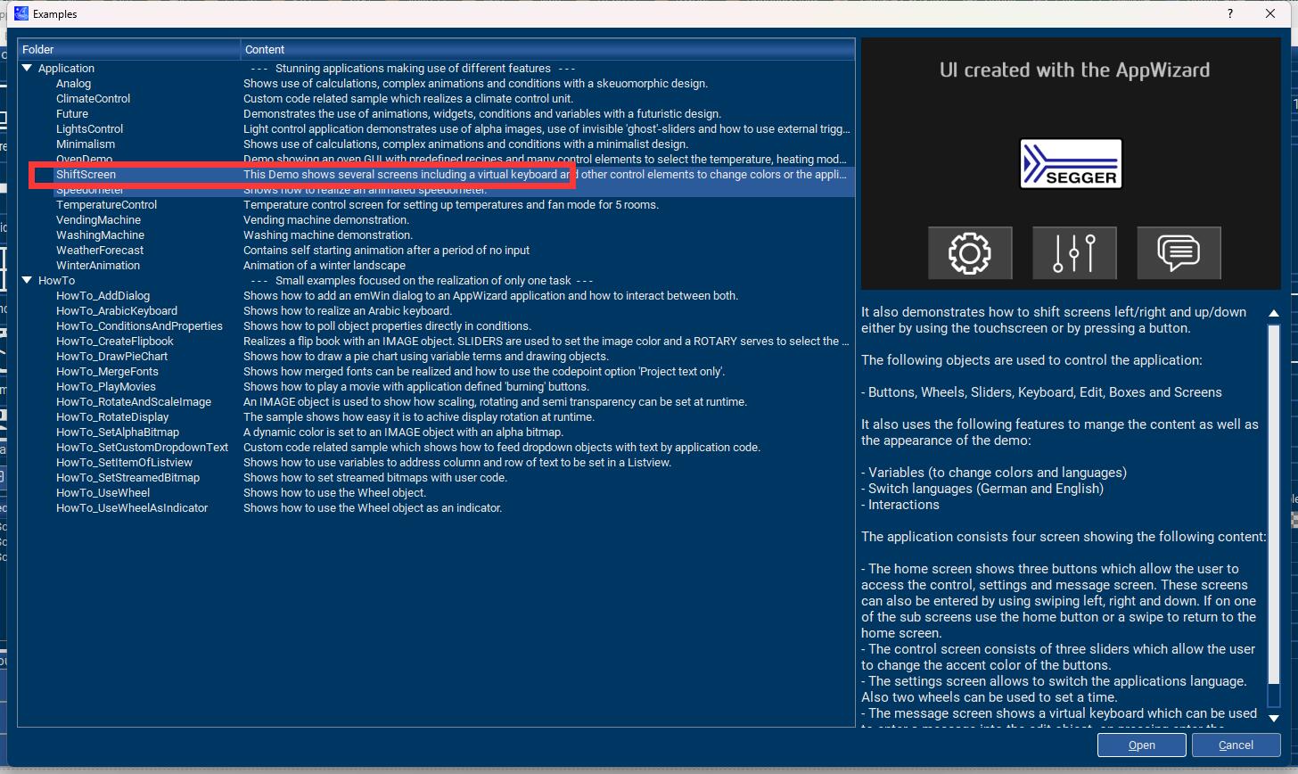

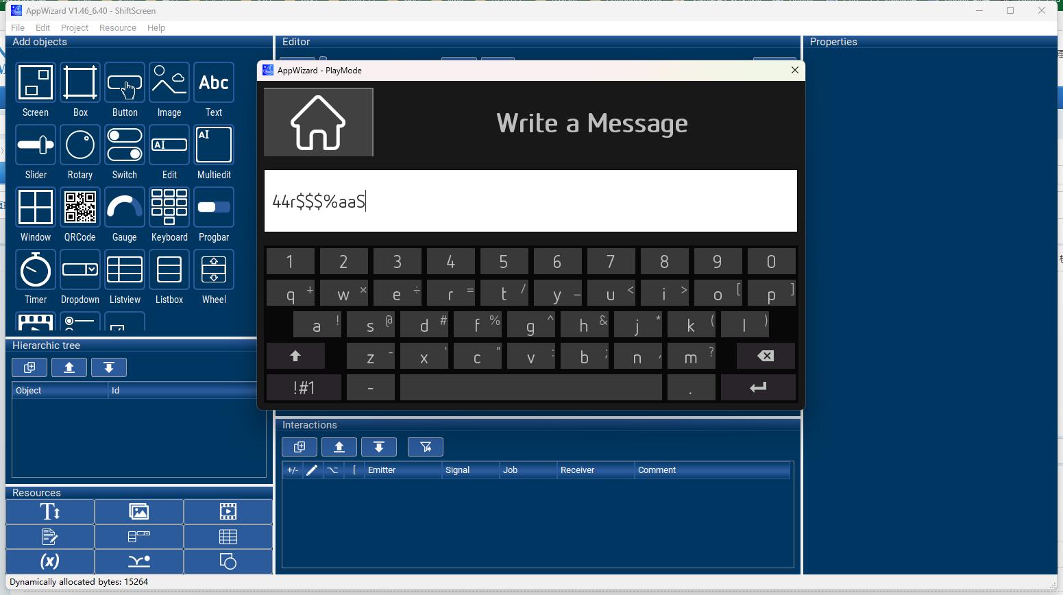

6、emWin6.40模拟器发布,同时AppWizard V1.46发布,增加硬件SVG矢量图形加速接口
AppWizard:
AppWizardTrial_V146_640_Install.exe (86.27MB)
UM03003_AppWizard.pdf (3.49MB)
emWin6.40模拟器:
SeggerEval_WIN32_MSVC_GUI_V640.zip (72.82MB)
UM03001_emWin.pdf (21.03MB)
模拟器更新记录
AppWizard:
新增一个全键盘的例子

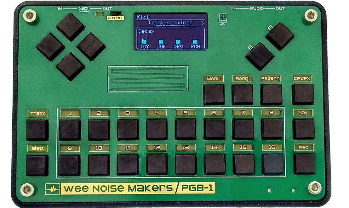

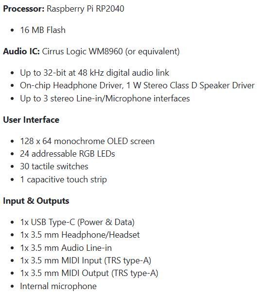

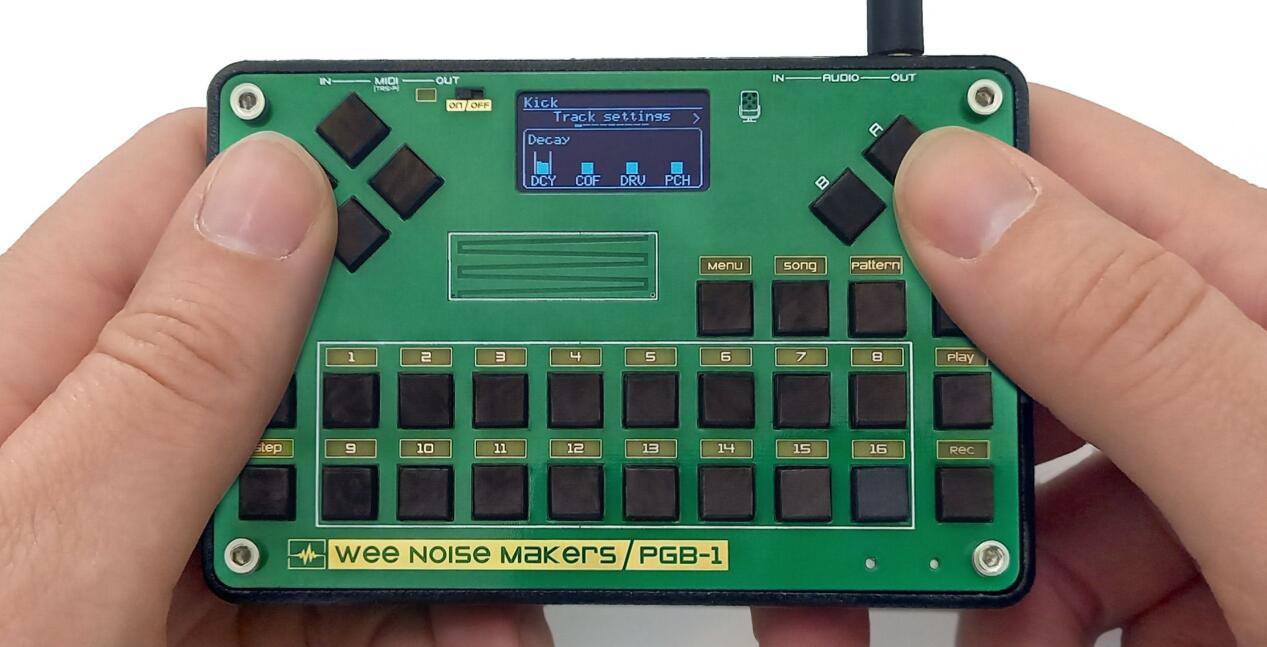

10、开源音频合成器
https://github.com/wee-noise-makers/
开源合成器、音序器,旨在根据大家的喜好进行定制和修改
规格:
效果:

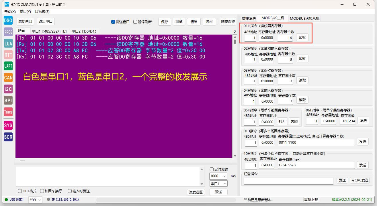

(2)H7-TOOL的双硬件串口同时运行Modbus主机和从机方法,方便大家Modbus测试验证
详细介绍帖子:https://www.armbbs.cn/forum.php?mod=viewthread&tid=123980

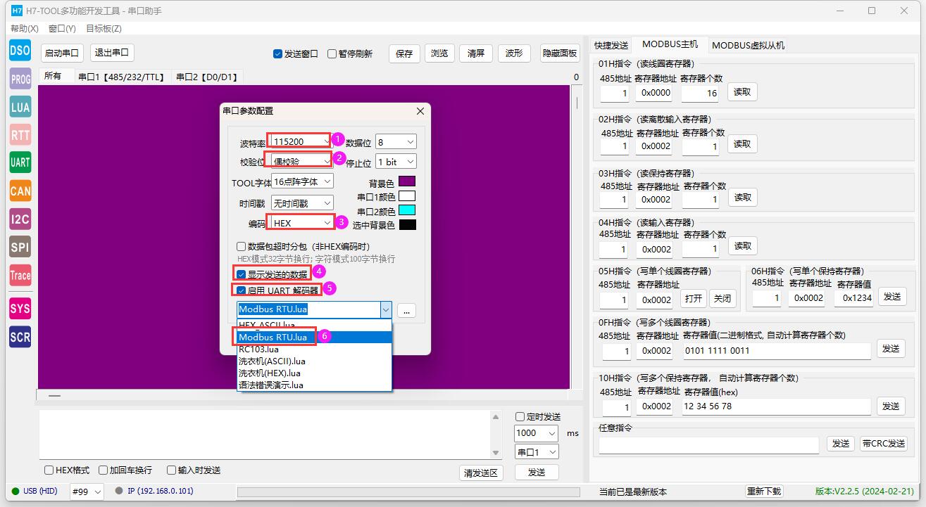

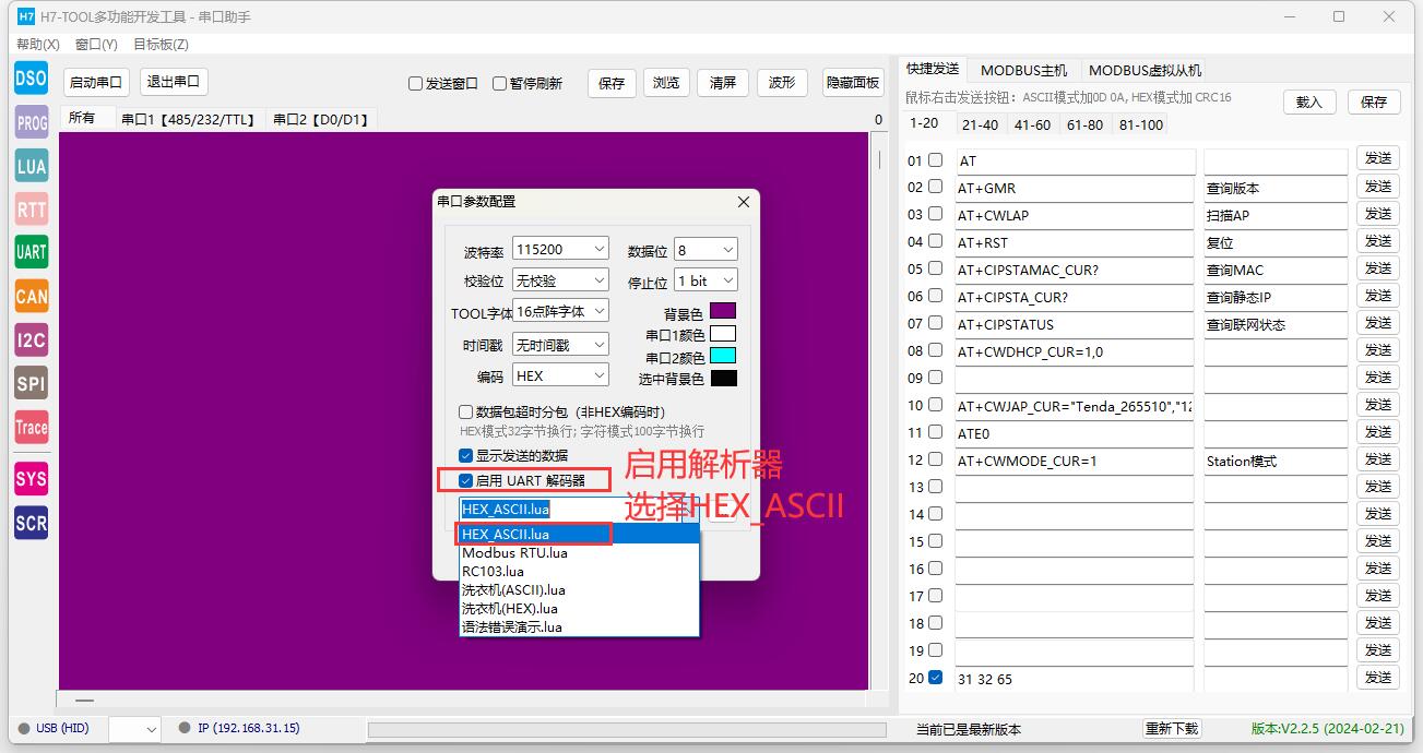

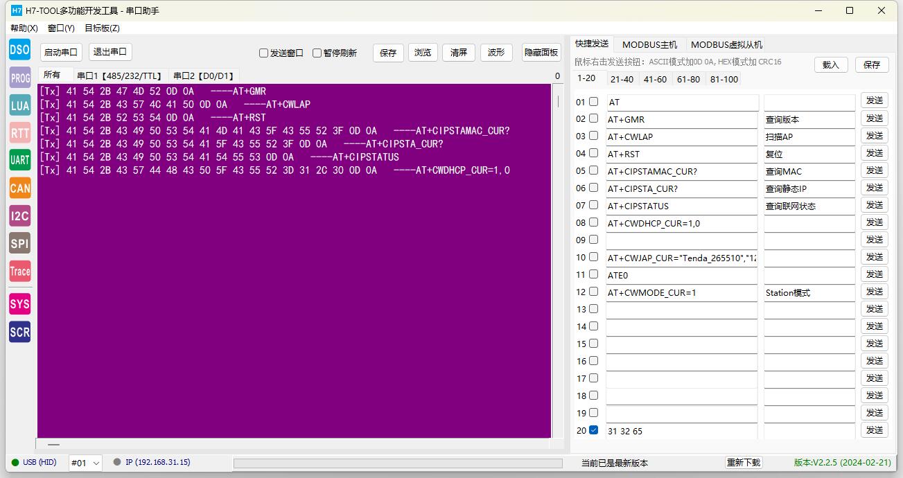

(4)H7-TOOL串口助手设置hex编码展示,同时展示其ASCII字符方法,用在AT指令回车换行查看比较方便
【使用场景】
比如监测AT指令收发,希望查看AT指令ASCII字符消的同时,看看回车换行的hex值是否正常收发。
【测试方法】
编码方式设置为hex,并启用解析器,这个解析器是个LUA文件,大家可以根据需求随意修改来适配自己的应用场景。不需要修改,使用默认即可。
效果展示,既展示了ASCII字符效果,也可以看到回车换行的hex值0x0D和0x0A

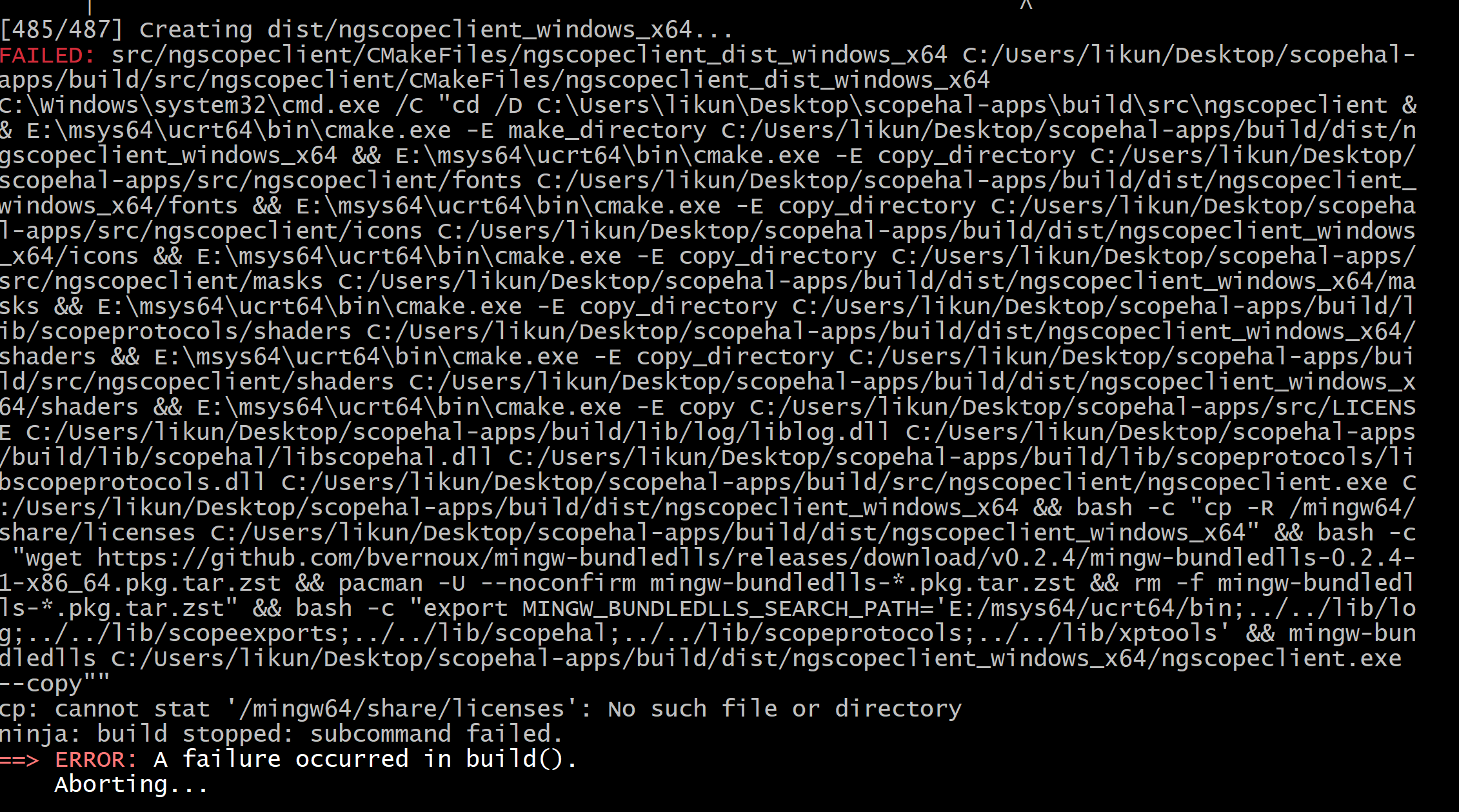

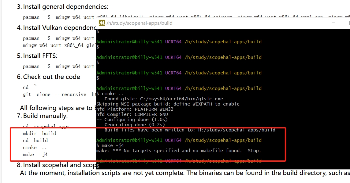

那个示波器的scopehal-apps,有人试过生成windows版吗?我根据他的教程,搞了几次都不行,卡到了make -j4,build目录下面没有makefile。不太会玩这东西。
26
29
29
发表于 2024-5-21 15:06:59 | 显示全部楼层
ngscopeclient编译不出来
26
29
29
发表于 2024-5-21 15:27:03 | 显示全部楼层
按步骤到最后make -j4 提示:make: *** No targets specified and no makefile found.  Stop.
发表于 2024-5-21 16:58:02 | 显示全部楼层
用ninja编译,或者使用cmake .. -G "MinGW Makefiles" -DCMAKE_BUILD_TYPE=Release生成makefile
发表于 2024-5-21 17:03:41 | 显示全部楼层
卡在make那一步可以使用ninja编译
发表于 2024-5-21 18:07:43 | 显示全部楼层
scopehal-apps编译笔记开发环境准备#安装git和开发工具
pacman -S git wget mingw-w64-ucrt-x86\_64-cmake mingw-w64-ucrt-x86\_64-toolchain
#安装通用依赖
pacman -S mingw-w64-ucrt-x86\_64-libsigc++ mingw-w64-ucrt-x86\_64-cairomm mingw-w64-ucrt-x86\_64-yaml-cpp mingw-w64-ucrt-x86\_64-glfw mingw-w64-ucrt-x86\_64-catch
#安装Vulkan依赖

git clone --recursive https://github.com/ngscopeclient/scopehal-apps

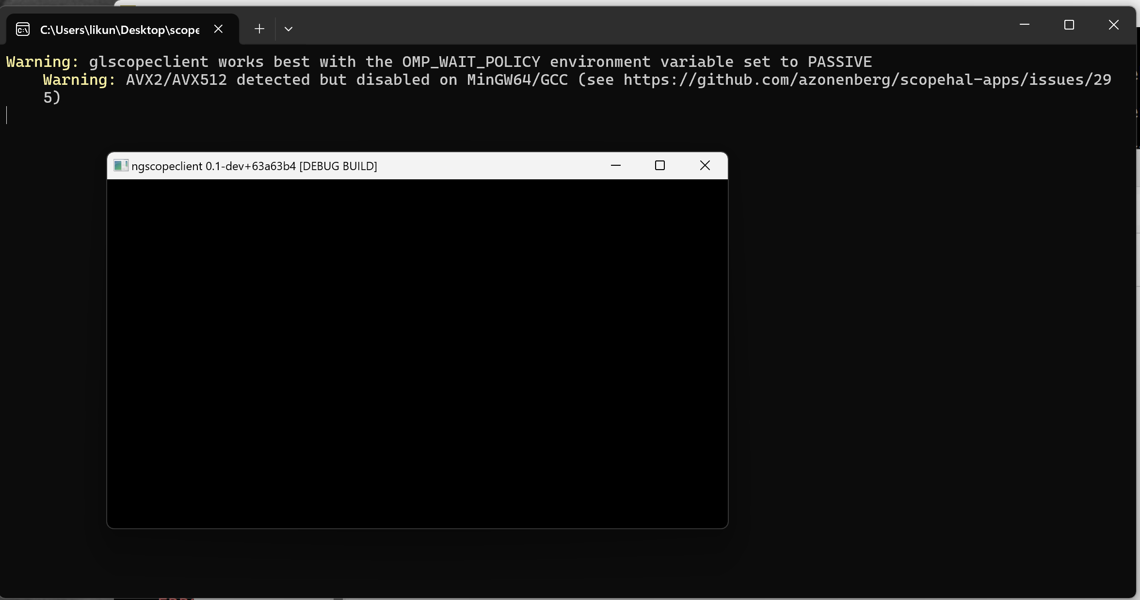

发表于 2024-5-22 00:14:07 | 显示全部楼层
pacman -S git wget mingw-w64-ucrt-x86\_64-cmake ...
还得麻烦您看看,用了WiX Toolset v3.14之后报错。之后运行编译出来的东西黑屏,也报警 屏幕截图 2024-05-22 000917.png 屏幕截图 2024-05-22 001258.png
发表于 2024-5-22 10:16:00 | 显示全部楼层
likun123 发表于 2024-5-22 00:14
还得麻烦您看看,用了WiX Toolset v3.14之后报错。之后运行编译出来的东西黑屏,也报警。
我是使用msys2 ucrt编译的,可能你的编译依赖没有安装完整
或者可以下载我编译好的
https://gitee.com/MoodDream/scop ... 63a63b4-windows-x64
115896

发表于 2024-5-23 09:02:50 | 显示全部楼层
我用naja倒是编译出来了,但是无法运行,提示缺什么dll文件,缺很多
26
29
29
发表于 2024-5-23 10:39:52 | 显示全部楼层
下载moondream提供的,能运行,识别不到梦源的示波器和逻辑分析仪,看英文文档好像是要桥接什么来着,太复杂,懒得折腾了,还不如直接用梦源官方的了。
