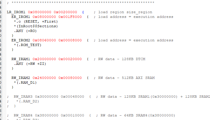

我先定义了一个缓存区,然后进行flash擦除,再写入数据;
接着发现读取0x08060040~0x0806005F就会进入HardFault_Handler,请问要怎么修改,为什么会这样

这个使用的是那个系列,H743的话,是128KB为一个删除,你看下擦除的范围是不是对,别把正常程序擦除了。

擦除的范围是对的,擦除函数HAL_FLASHEx_Erase的返回值正常,写入函数HAL_FLASH_Program的返回值也是正常。(擦除函数和写入函数都是使用硬汉的bsp文件无改动)
找到问题了, 是因为第二次重复写入数值的时候地址不是32字节对齐,所以导致异常!
【STM32H7的Flash编程时,务必保证要编程的地址是32字节对齐的,即此地址对32求余为0。并且编程的数据必须32字节整数倍。】

谢谢告知最终原因,这个是H7芯片的特别要求,最小编写单位256bit
