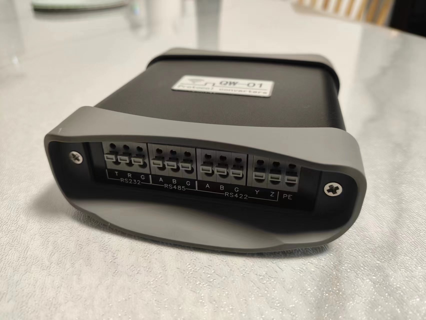

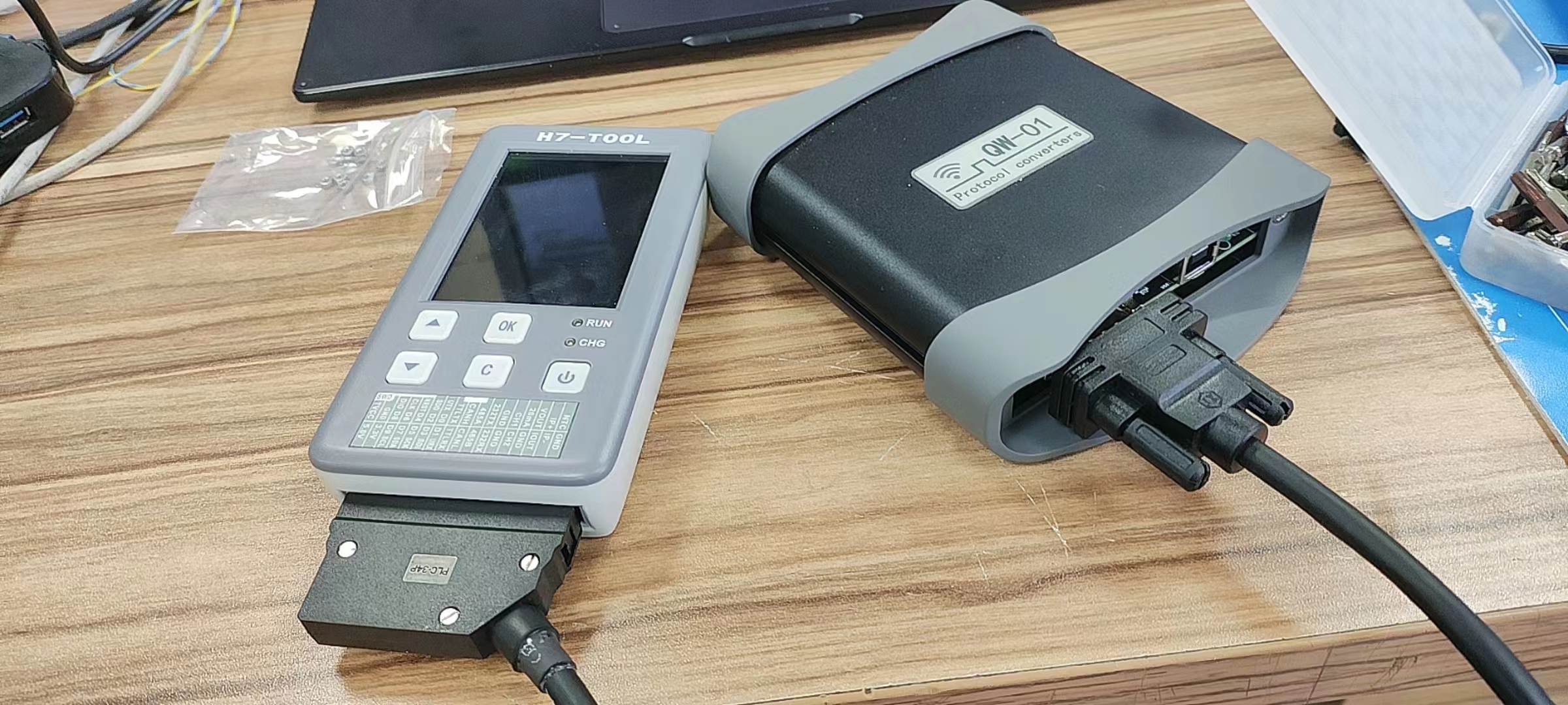

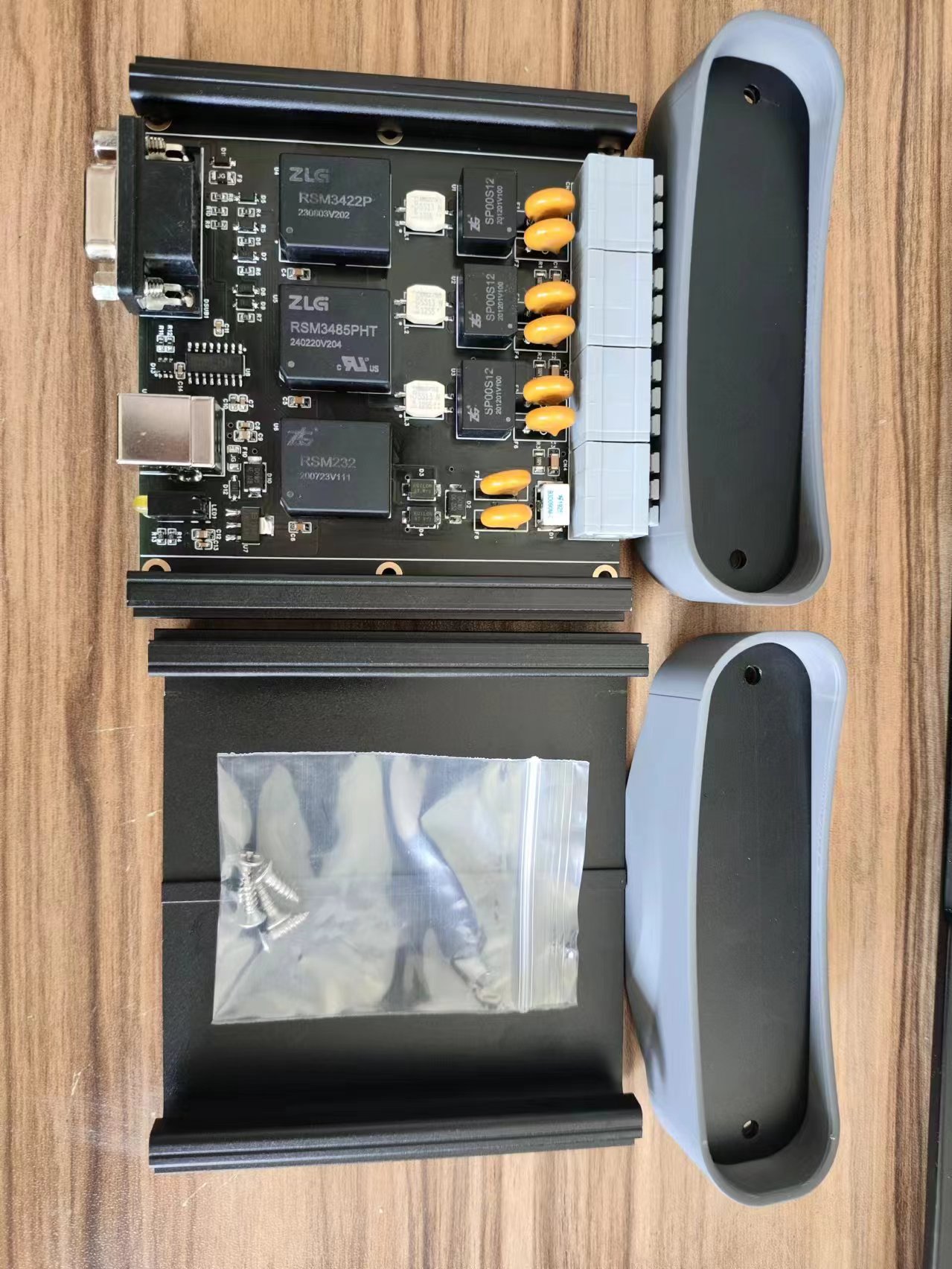

与H7-TOOL连接采用DB9接口转PLC34P插头
cd6f3785fe18fa10657457895ad3419.jpg 6a2d627fa61d06d593709026a9027b2.jpg 3e932ea12322f5604379b0b6ca8096a.jpg 829d6849def4648a7bb2c2400ab2775.jpg 9a0c9734502e72be66a545f02b3f8e3.jpg 81fbd99667acd8f5bdb900f9c324ac1.jpg
铝壳两侧挡板还未制作,打算铝基板+PVC贴纸。

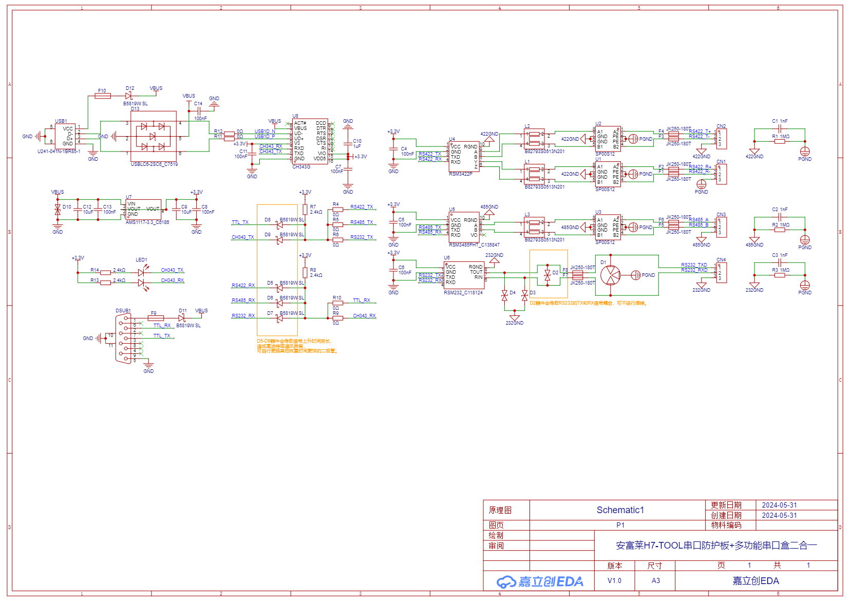

原理图如下:
串口通讯部分采用CH343G和H7-TOOL UART2并联设计,两信号源均可与外部串口进行通讯。
支持RS422、RS485、RS232接口。
防护设计采用ZLG隔离收发模块以及防护模块,防护部分设计参考《CTM-RSM-Eval》ZLG官方手册,可根据需求自行删减。
并联部分采用二极管方式连接,经测试1M波特率下可正常通讯(通过波形测量建议通讯波特率不大于500k),测试图如下(黄色为二极管前,蓝色为二极管后):
①115200波特率
②256k波特率
③500k波特率
④750k波特率
⑤1M波特率
注意!!!:
D5-D9器件会导致信号上升时间变长,
造成高波特率通讯异常,
可自行更换其他恢复时间更快的二极管。
D2器件会导致RS232的TX和RX信号耦合,可不进行焊接。

 楼主| 发表于 2024-6-7 22:02:41 | 显示全部楼层
挡板已完成,最终版照片。
file:///C:/Users/billl/AppData/Local/Temp/msohtmlclip1/01/clip_image002.jpg
file:///C:/Users/billl/AppData/Local/Temp/msohtmlclip1/01/clip_image004.jpg
file:///C:/Users/billl/AppData/Local/Temp/msohtmlclip1/01/clip_image006.jpg
 楼主| 发表于 2024-6-7 22:06:30 | 显示全部楼层
挡板装上了,完整版照片。

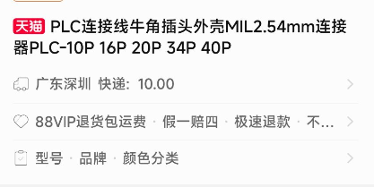

发表于 2024-6-13 09:11:20 | 显示全部楼层
感谢楼主分享。。。最受益的一句话: “铝壳两侧挡板还未制作,打算铝基板+PVC贴纸。”
我擦,简直天材。。 我最近在伤脑筋的就是怎么给铝件开壳。直接打铝基板干上简直便宜好使。
发表于 2024-6-13 11:44:43 | 显示全部楼层
整套设计非常用心,很漂亮。另外请教下这个壳子哪里可以买到?
发表于 2024-6-14 22:17:48 | 显示全部楼层
伸手党问:外壳在哪买呀
115896
发表于 2024-6-15 09:27:19 | 显示全部楼层
slayer_ni 发表于 2024-6-14 22:17
伸手党问:外壳在哪买呀
TB关键词:K03铝盒
这个作者分享的
115896
发表于 2024-6-15 09:27:29 | 显示全部楼层
TB关键词:K03铝盒
这个作者分享的
 楼主| 发表于 2024-6-17 20:33:07 来自手机 | 显示全部楼层
我擦,简直天材 ...
最后还是改成了普通pcb,铝基板可能会造成隔离效果不好。
