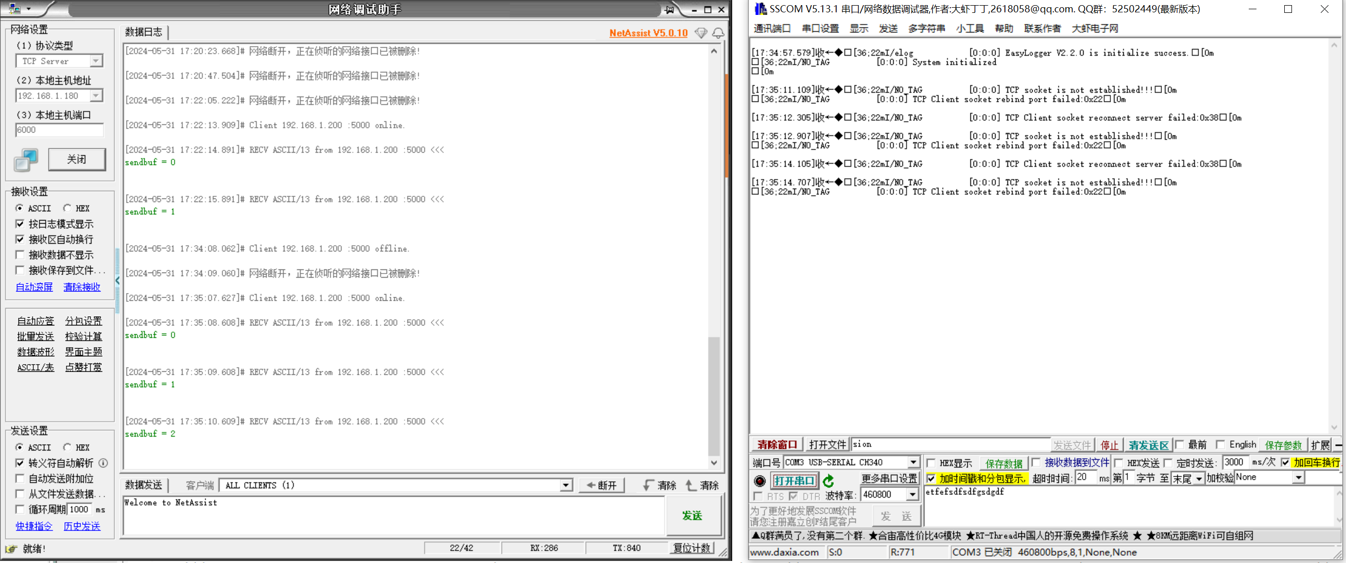

H7板卡创建的TCP客户端,直接连接电脑,Ping的时候,几千包都没有问题,但是电脑创建一个服务器以后,连接上以后,没发几包数据就断开了,不发送数据光接收数据也是如此,过一段时间后就自动断开了。返回NX_NOT_CONNECTED

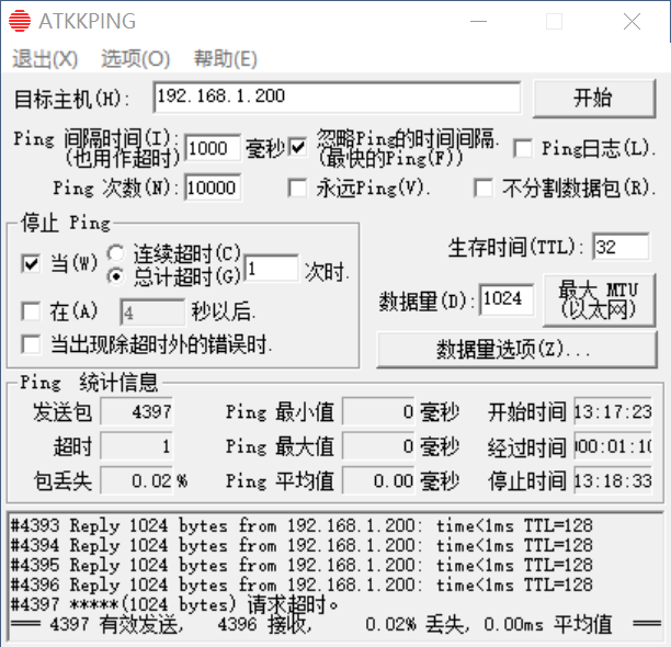

发表于 2024-6-1 13:21:13 | 显示全部楼层
ping 一万包。1024字节,一会儿后就出错了
发表于 2024-6-1 16:17:08 | 显示全部楼层
ping到一半失败了

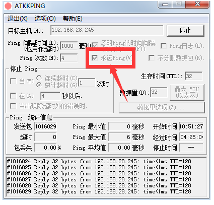

这个还不是极速ping,把这个勾上看看,稳定不

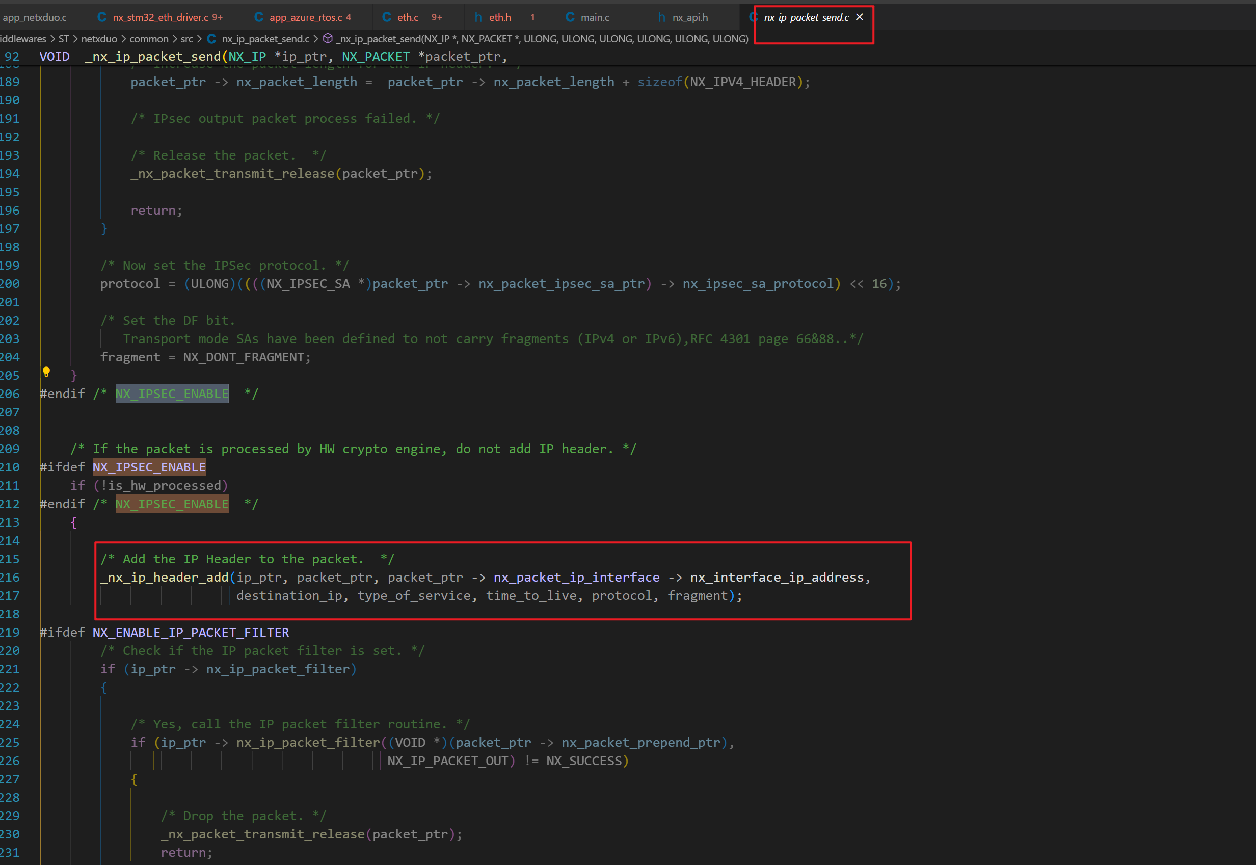

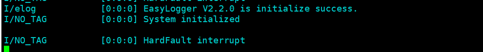

 楼主| 发表于 2024-6-5 16:31:26 | 显示全部楼层
不接收数据,只是单纯的发送数据的话,发两包就Hardfault了。发生位置在_nx_ip_header_add这个函数
hardfault位置
hardfault位置
19
31
31
 楼主| 发表于 2024-6-5 19:41:15 | 显示全部楼层
而且还是内存访问不对齐的错误

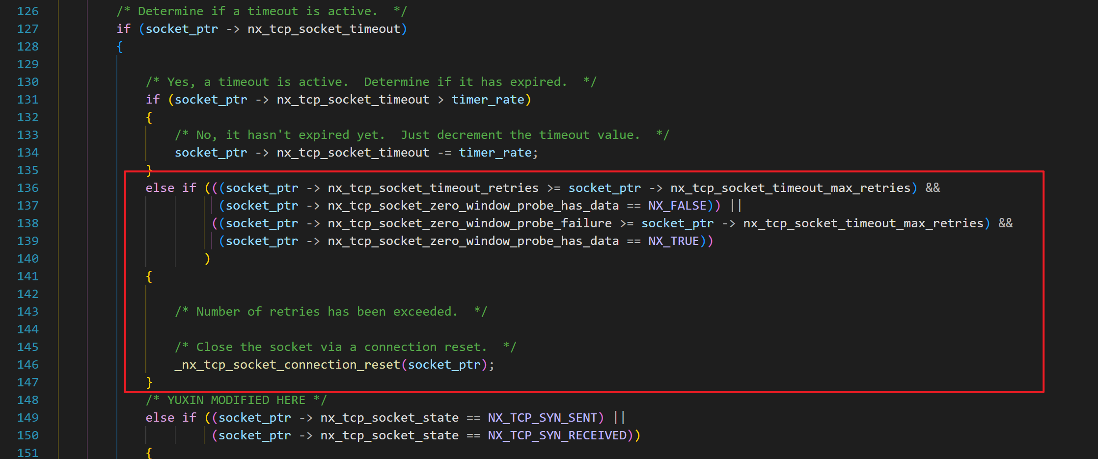

 楼主| 发表于 2024-6-6 10:39:38 | 显示全部楼层
一顿排查,UDP没有问题,
但是TCP的话发送数据,就会出现重发超时,导致协议栈自己把scoket关闭了。1秒1条,前面几条为啥没事呢,后面就超时了
