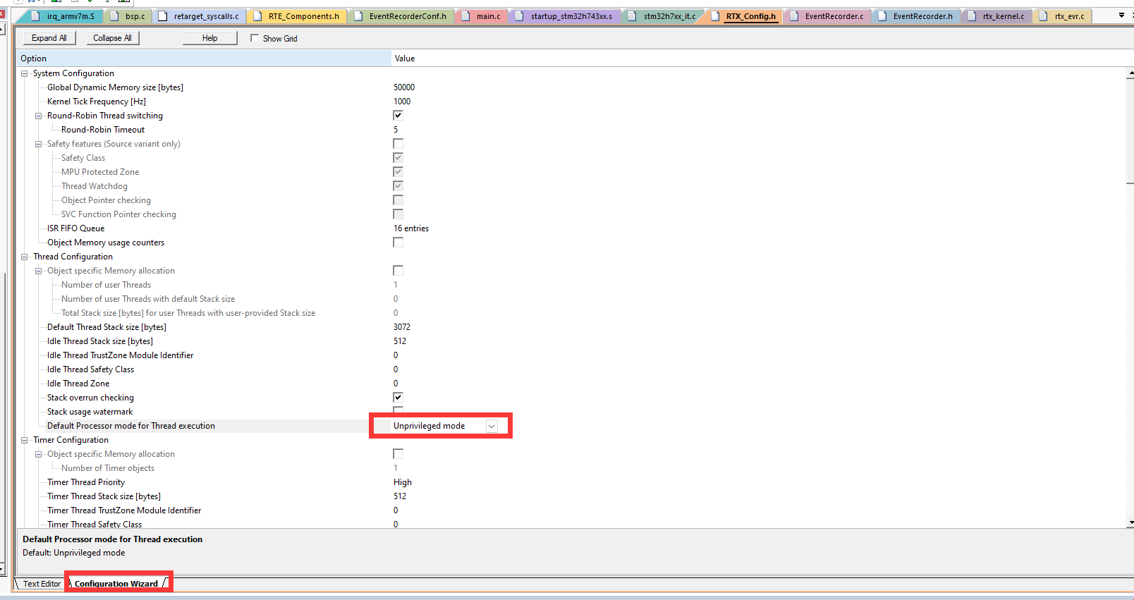

[RTOS] 防不胜防,新版RTX5 V5.9.0的配置向导默认是开启非特权级模式的
115490
发表于 2024-6-2 01:56:07 | 显示全部楼层 |阅读模式
在整理RTX5全家桶源码版,不使用MDK RTE。
移植最新版内核后,直接跑到硬件异常了。
72
90
90

发表于 2024-6-2 12:42:20 | 显示全部楼层
尤其是初始化外设的时候配置NVIC就进HardFault

这个特权级问题,是不是RTOS下所有线程都跑在特权级下?那么非特权级有什么用呢?
115490
 楼主| 发表于 2024-11-26 07:41:04 | 显示全部楼层
打开会非特权级模式后,所有任务代码都是跑在非特权级下的,RTOS内核是跑在特权级下的。
这样情况下,任务代码里面将无法操作内核寄存器,操作将触发异常。

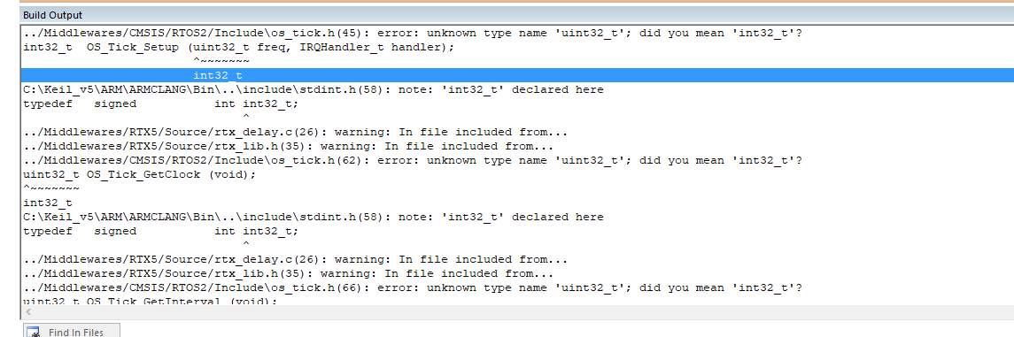

发表于 2024-11-26 10:26:23 | 显示全部楼层
这样情况下, ...
貌似刚刚吧 h7 dfp 的驱动包升级到 4.0 后编译出现一堆的错误,貌似都是提示 数据类型 什么的 ?
这是怎么个情况造成的呀 ?
貌似之前使用的是 h7 dfp 驱动包的版本是 v3.0 的,编译都是没有任何问题的, 升级到 4.0 后是不是还有配套的哪些东东也需要同步升级 ?

发表于 2024-11-26 14:41:05 | 显示全部楼层
这是 ...
你把编译器换成c11试试

发表于 2024-11-26 15:48:44 | 显示全部楼层
ifree 发表于 2024-11-26 14:41
你把编译器换成c11试试
编译器换成c11  试过了也不行喔
估计应该还有其他组件也得同步更新才行吧,不过具体是哪些组件目前还不知呀

发表于 2024-11-26 18:12:45 | 显示全部楼层
hpdell 发表于 2024-11-26 15:48
编译器换成c11  试过了也不行喔
估计应该还有其他组件也得同步更新才行吧,不过具体是哪些组件目前还 ...
RTE环境这些组件功能确实强大,但是相互依赖,版本之间又不兼容,这一点太烦了,版本没匹配对,就常常不能正常工作。虽然有一个官方文档,但是其他资料太少了,网上有关讨论也不多。
115490
 楼主| 发表于 2024-11-27 08:18:36 | 显示全部楼层
ifree 发表于 2024-11-26 18:12
RTE环境这些组件功能确实强大,但是相互依赖,版本之间又不兼容,这一点太烦了,版本没匹配对,就常常不 ...
对于H7系列的RTE方式,用不顺手就别用了,我现在已经不使用了。他们每升级一次,我都要折腾一次,都不够油钱,我的综合Demo果断不用了。
各种组件随意添加,现在已经非常完善了。
