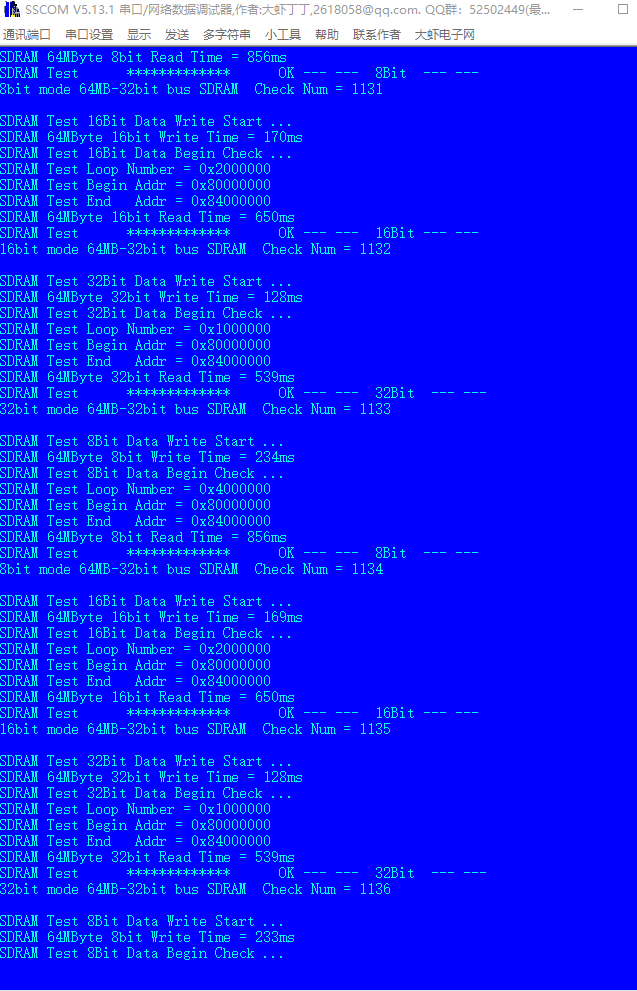

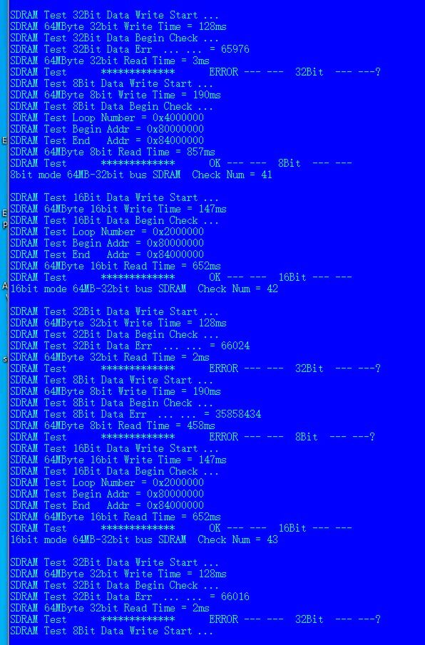

貌似捣鼓rt1176的单片机,近期发现 sdram 测试出现错误 ?
时序配置
之前工作都是没有问题的,不知道是否是硬件坏了 ?

 楼主| 发表于 2024-6-7 09:31:18 | 显示全部楼层
eric2013 发表于 2024-6-5 17:10
可以降低下速度试试。
貌似没有什么用,
之前测试,工作都是好好的,
近期工作不行,貌似 io 口的速度不能够修改, 因为修改 io 口速度那项成了灰色

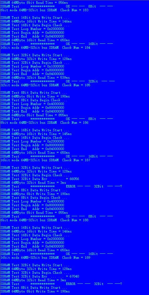

 楼主| 发表于 2024-6-20 14:20:52 | 显示全部楼层
主控 芯片坏了, 更换了一片 RT1176 就完事了,
