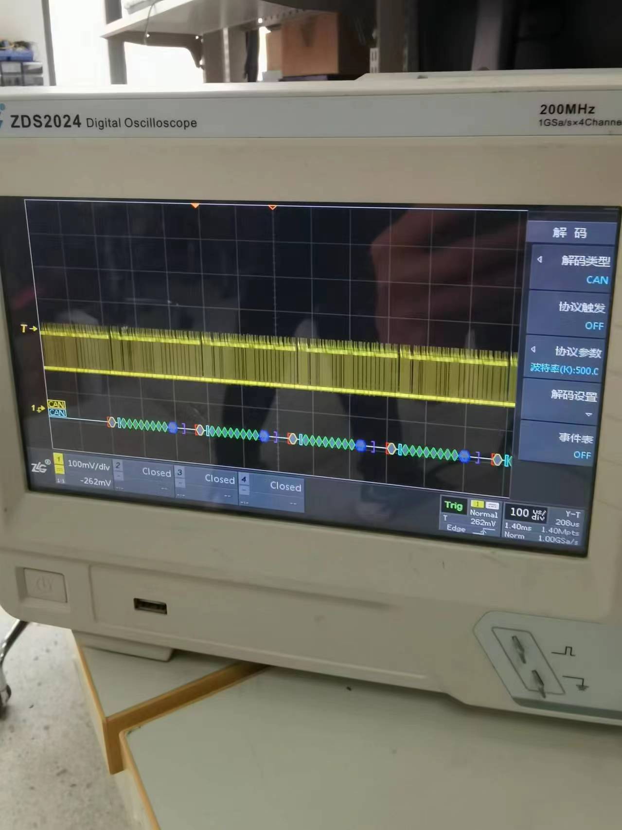

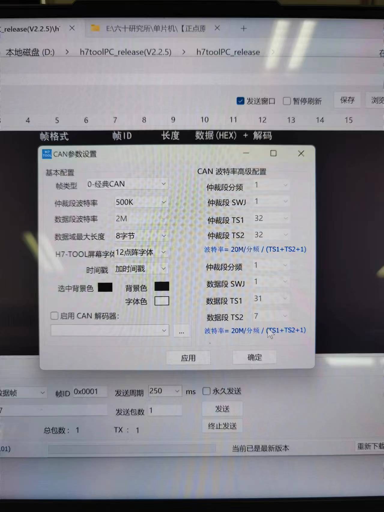

问题描述:CAN点击一次“发送”按钮会一直发送,点击“终止发送”也不能停止,除非点击“退出CAN”按钮
版本:V2.25

楼主视频效果没,我看下,我这里测试点击发送按钮,只能发送一次。
ps:特别注意一点,我怀疑楼主是没有接其他节点,CAN总线不可以仅一个节点测试,测试至少两个节点,因为CAN通信需要应答,没有应答就会重发
还有问题的话,楼主可以加我QQ512464265,我远程看看怎么回事。
