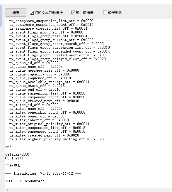

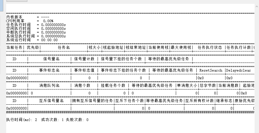

3.使用TRACE功能,解析ELF文件后提示如下
感觉是成功了,然后刷新一下,直接报错如下
请帮忙解决,最想用的两个功能,一个都用不了,有点尴尬

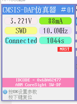

正在使用的截图了,看着好像没问题

1、Trace那个是没有成功,什么都没有检测到,最关键的是前面的那些变量检测,你的截图里面没有展现出来。

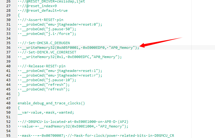

2、IAR9注意问题。
设置配置项:
调试效果:

多谢版主,IAR已经可以调试了。
Trace那个问题在我,out文件选错了,现在可以找到了,就是乱码问题,我选的UTF-8,跟这个有关系吗?

乱码的问题解决了没,这个有多个原因。
1、你说的UTF-8是指的你的工程文件是UTF-8编码吧,这个不影响,你可以换个信号量,事件标志和消息队列的Name参数试试,直接换个数字字符看看正常不。
2、还有个地方是,你的目标芯片是M7吗,如果是M7的话,可以把Trace界面的Cache勾选上,如果不是,不需要勾选。
3、然后就是ThreadX的LUA文件升级过一次,你可以试试好点不,将你路径里面的这个文件替换了即可\h7toolPC_release\Trace
ThreadX.lua (27.91 KB)

1.是的,工程文件UTF-8,然后H7 TOOL设置试了UTF-8和GB2312,都没成功。
2.目标是M7,勾上Cache也不行
3.试了,不行。
看了一下,任务名称没问题,可以正常显示,
而且我用的是英文,没有用中文,就信号量和消息队列这些是乱码
115992
