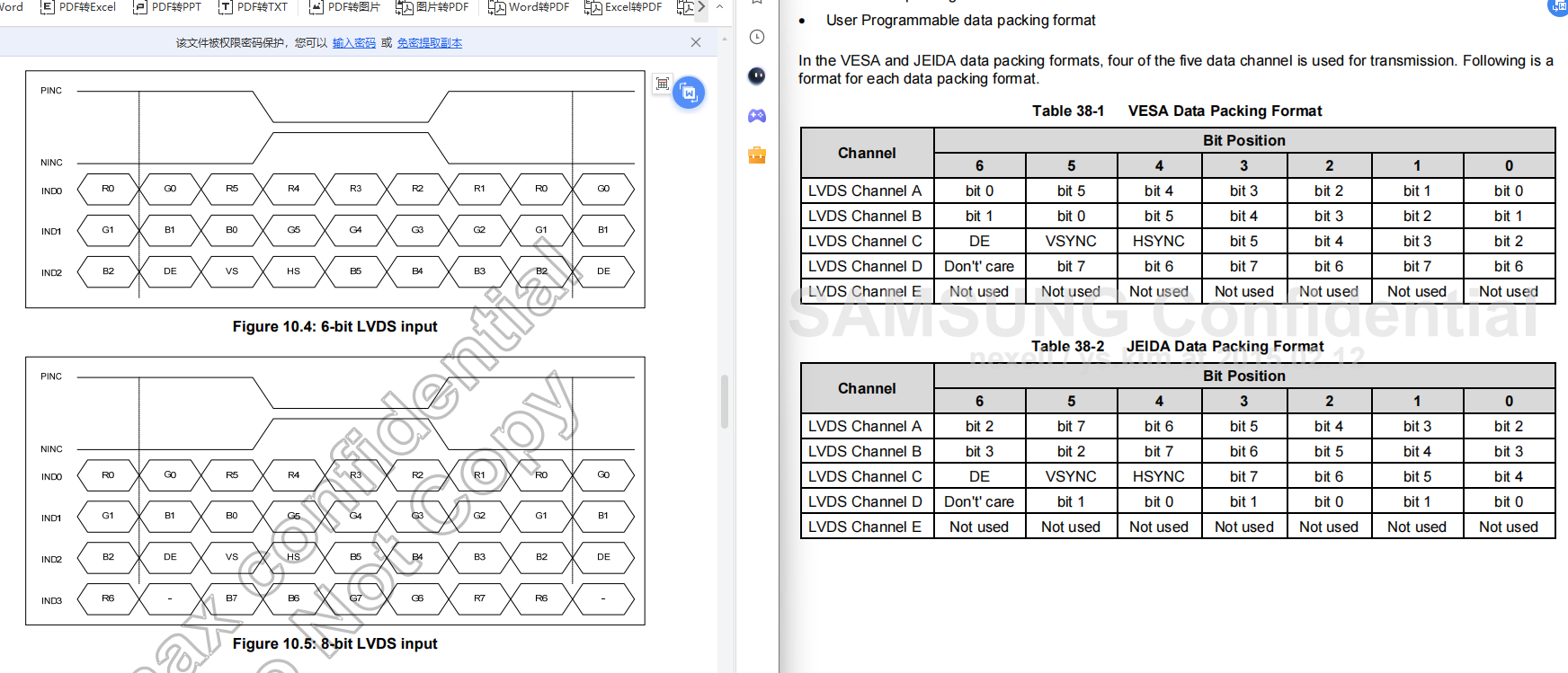

屏幕是LCD的1024*600的分辨率,用的是LVDS接口,信号格式是VESA。在播放渐变色的图片时候,显示会出现分层和其他的颜色。请问这是哪里的问题?谢谢。

 楼主| 发表于 2024-6-26 14:28:11 | 显示全部楼层
单色都是正常的
 楼主| 发表于 2024-6-26 15:24:36 | 显示全部楼层
但是红色变成粉红色,绿色和蓝色都变浅了。

发表于 2024-6-26 15:29:32 | 显示全部楼层
一般是颜色格式不匹配的原因。比如软件上rgb565,而硬件却是rgb666这样不对应。
 楼主| 发表于 2024-6-26 15:41:26 | 显示全部楼层
检查过了,都是RGB888,LVDS的5对信号线。有没有可能是焊接的问题?谢谢
 楼主| 发表于 2024-6-26 15:46:57 | 显示全部楼层
补充资料:
左边是屏幕芯片,右边是6818的lvds输出

发表于 2024-6-26 16:17:53 | 显示全部楼层
如果你的硬件接口是RGB888转的,这个梯度效果不正常,像是颜色没有正常转换。
下面是RGB888的效果和565的效果对比。你这个更像是没有正常转换
 楼主| 发表于 2024-6-26 16:46:22 | 显示全部楼层
下面是RGB888的效果和56 ...
你好,所以是我实际的输出达不到RGB888的意思吗?
 楼主| 发表于 2024-6-26 20:57:19 | 显示全部楼层
直接QT操控RGB数值就能正常输出颜色,但是图片就有问题了。

发表于 2024-6-27 09:57:08 | 显示全部楼层
应该是显示一些常用的颜色还行,像图片里面这种颜色丰富的,就无法正常展示了
