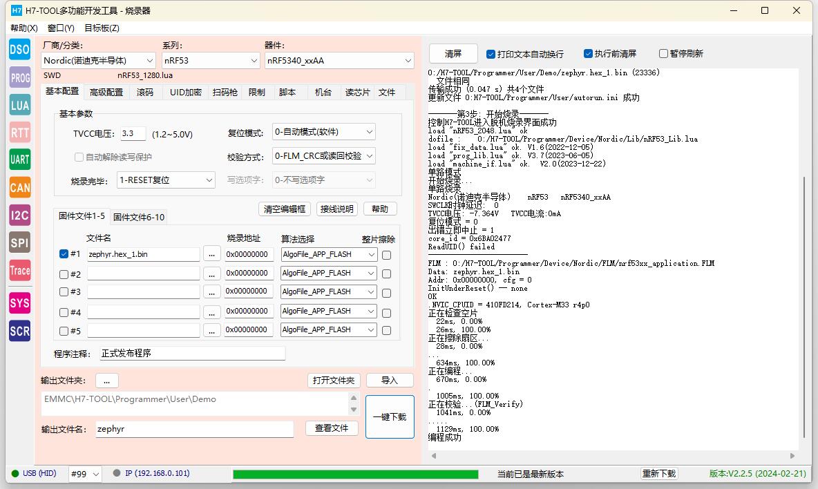

1、不可以烧写任何与正常程序为无关的代码,会导致芯片被保护,无法正常下载程序。

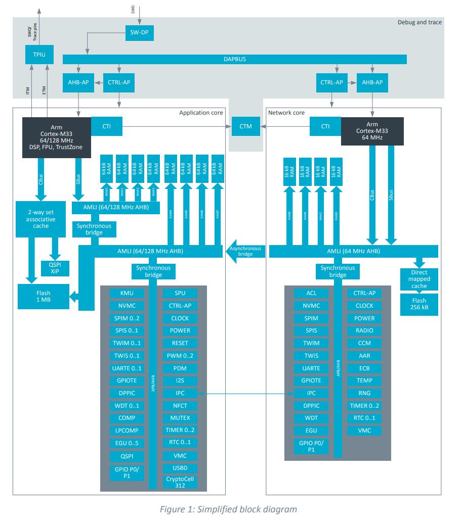

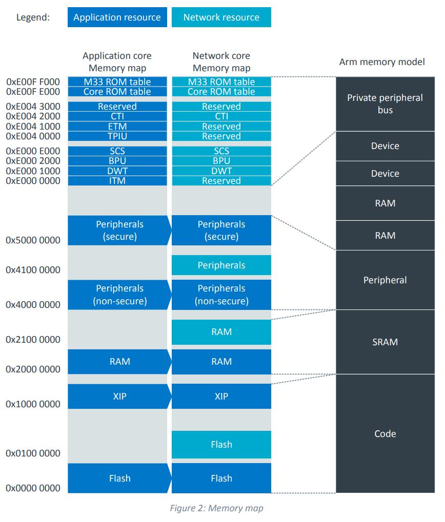

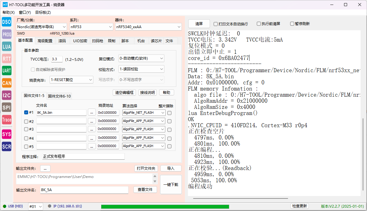

2、5340是双核的,一个APP核是128MHz,1MB Flash,还有一个网络的核是256KB Flash,  64MH,当前烧录APP核的Flash已经没问题(2025-01-15补充,NET核也可以烧录了)。
3、使用扇区擦除,整片擦除不稳定,出问题后也容易芯片保护。
在线烧录效果:
离线烧录效果:

 楼主| 发表于 2025-1-15 06:57:05 | 显示全部楼层
2025-01-15 NET核和APP核都可以烧录了
