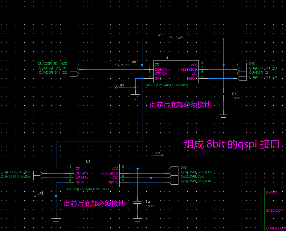

请教下, h7 的 qspi 使用 2片 mt25ql256 组合成8bit 的, 貌似读写失败 ?
原理图:
软件配置:

目前有几点疑问:
01. 关于 接口是 组成 8bit 的, 单片 qspi 芯片接口是 4bit, mcu 内部是吧一个 8bit 字节的数据自动分成 2组 4bit 进行发送吗 ?
        sCommand.AddressMode = QSPI_ADDRESS_4_LINES; /* 4线地址方式 */
        sCommand.DataMode    = QSPI_DATA_4_LINES;    /* 4线数据方式 */
02. mcu 在数据接收时也是自动的吧 2片 qspi 的 4bit 数据进行组合成 8bit 的数据吗 ?
03. 2片 4bit 的32MB 大小的芯片, 组合成 8bit 的 64MB 大小, 那
       QSPI_Handle.Init.FlashSize = QSPI_FLASH_SIZE;   这个地方是设置为 32MB 还是 64MB 呢 ???

捣鼓了一个晚上,终于搞定了呀, 不容易了
在读取状态时需要读取 2 字节的状态数据 ,
使用 中断 及查询方法读写都成功了,
qspi-dual-rw.png 2片 4ibt 的组合成 8 bit 的, 这个读写速度慢不慢 ??
使用 dma 模式失败 ,也不知道是 dma 模式写出错还是读出错 , ??
