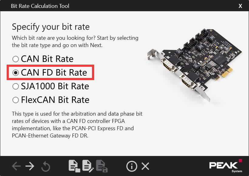

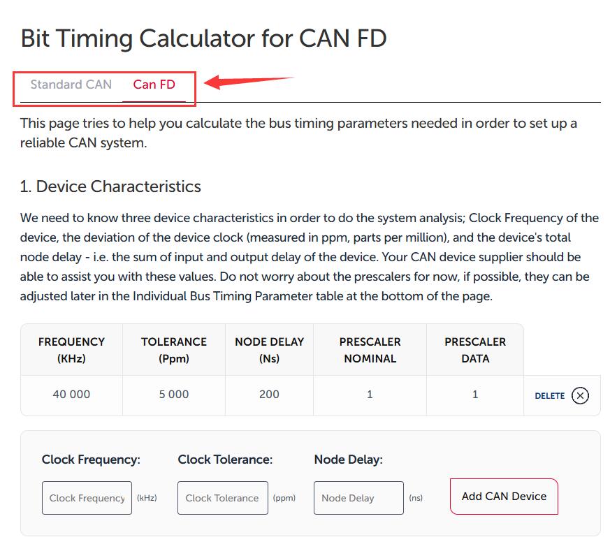

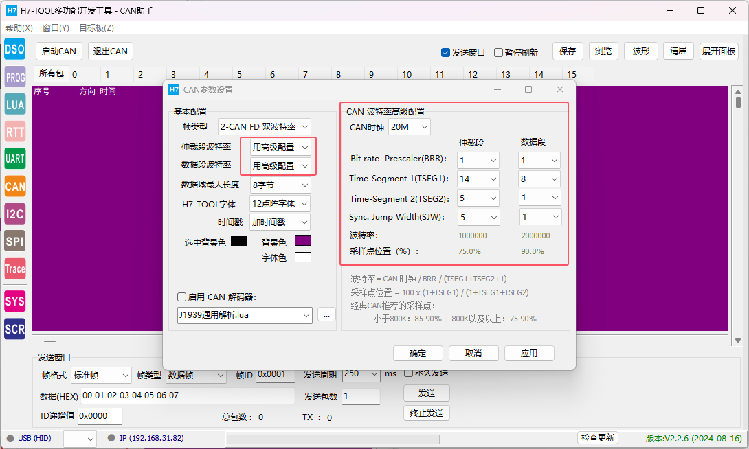

1、Kvaster的在线计算
https://kvaser.com/support/calcu ... t-timing-calculator
支持CAN和CANFD

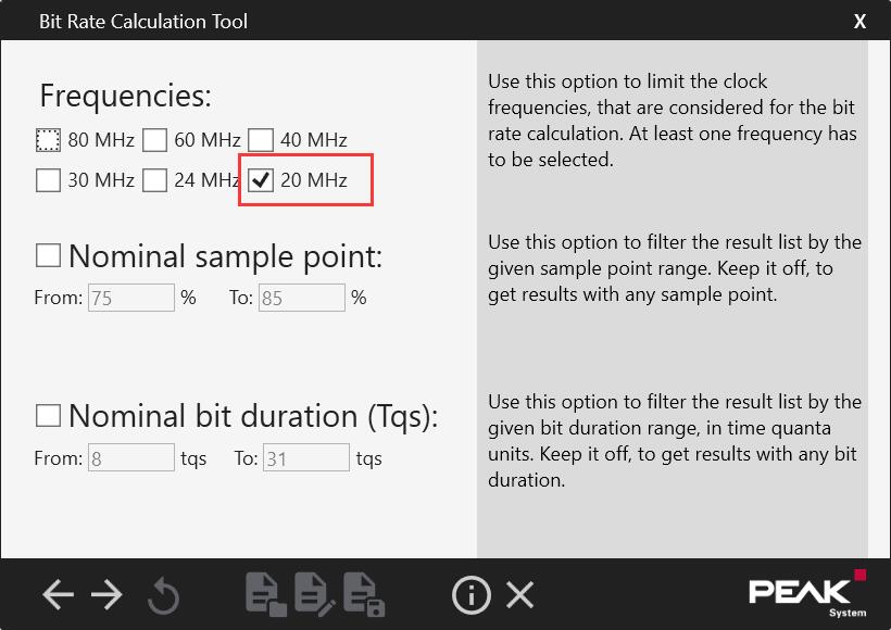

2、Peak System离线小软件
BitRateCalculationTool.zip (2.41MB)

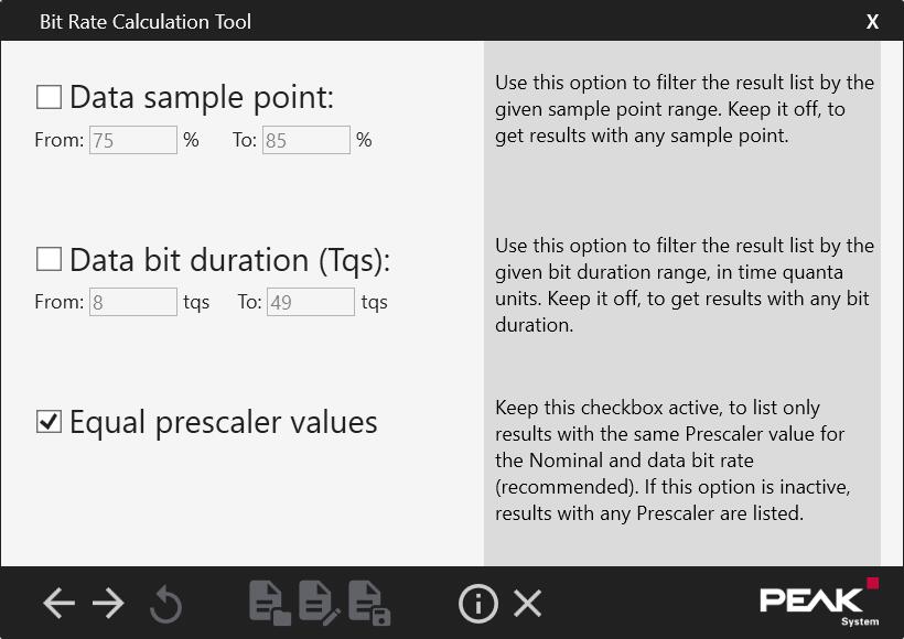

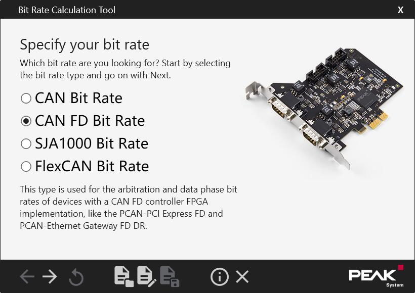

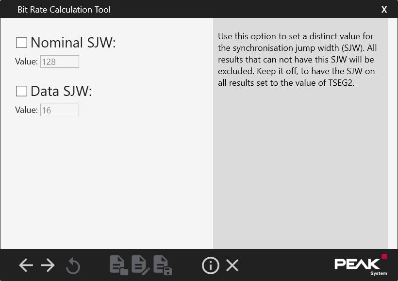

3、使用举例

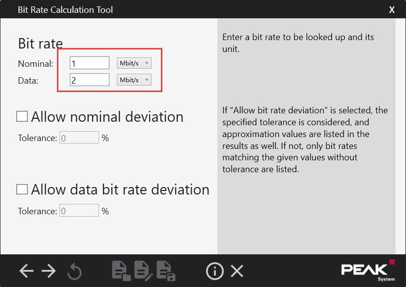

比如使用PEAK System,主时钟我们使用的20M,仲裁速度1M,通信速度2M,那么配置如下:
生成的参数,可以方便的填充到TOOL这里:
使用这个软件,不仅TOOL可以方便选择对应采样点的波特率,大家自己的程序代码也可以方便设置。
这里注意一点,不同厂家的芯片,这个几个参数的范围可能不同,大家注意看下对应芯片手册的范围大小。
