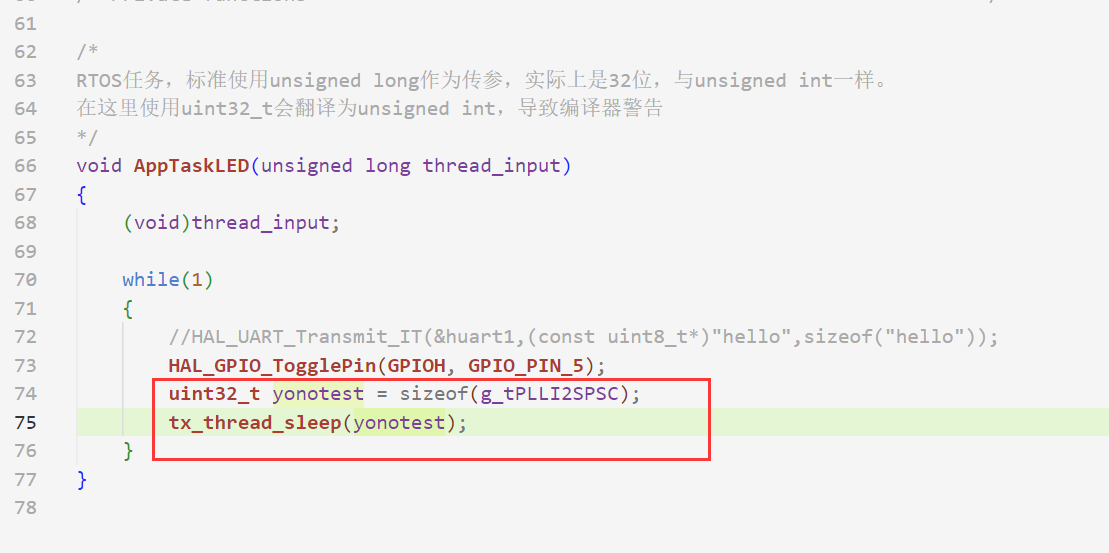

发表于 2024-7-19 14:38:01 | 显示全部楼层
试了一下好像没问题呀..

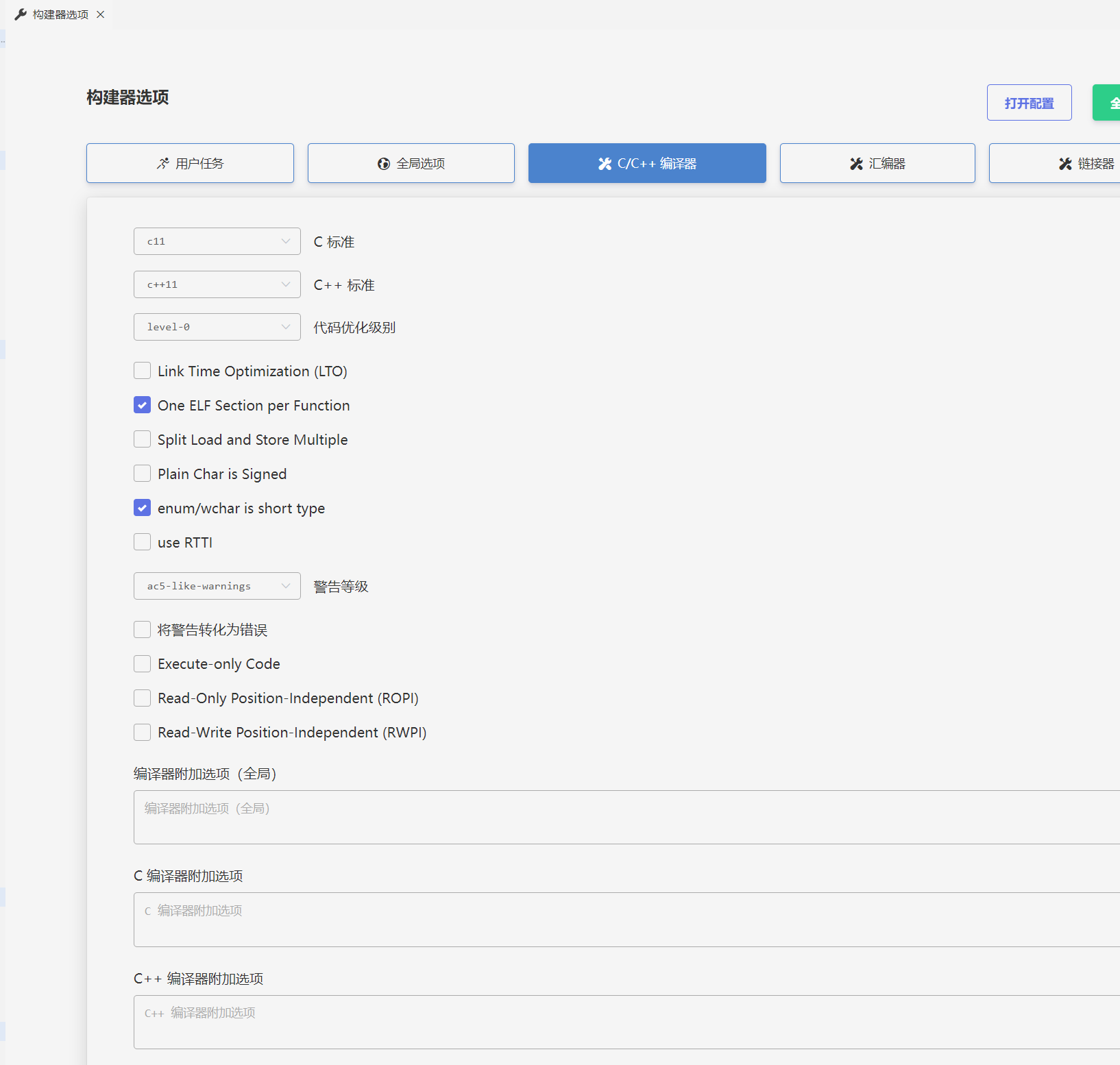

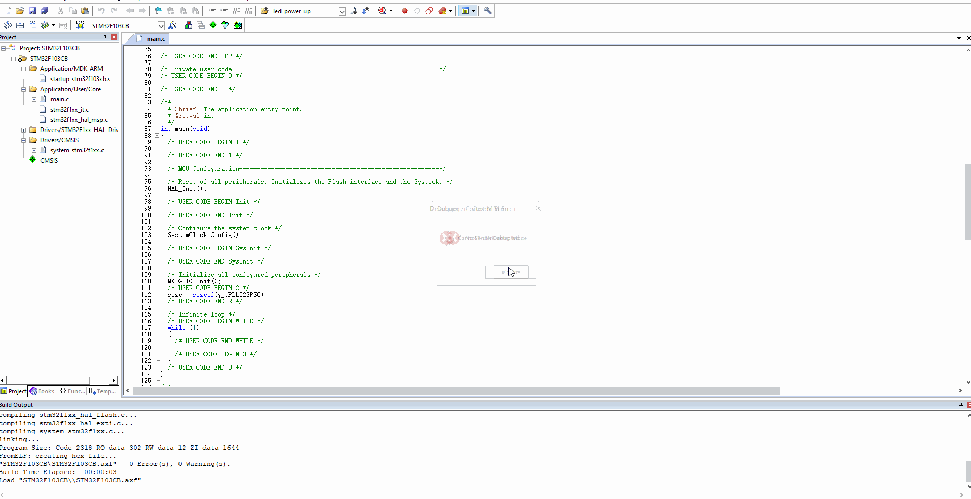

发表于 2024-7-19 14:58:59 | 显示全部楼层
我这里AC6测试编译没报错的
编译器配置如下
C90~C11都试了
keil里也用AC6试了,不会报错

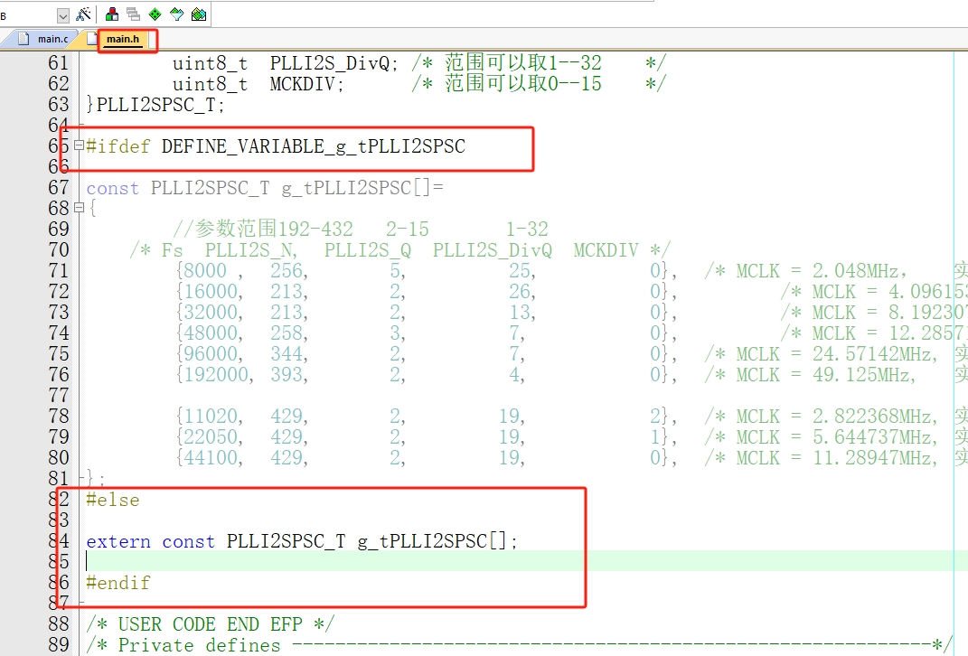

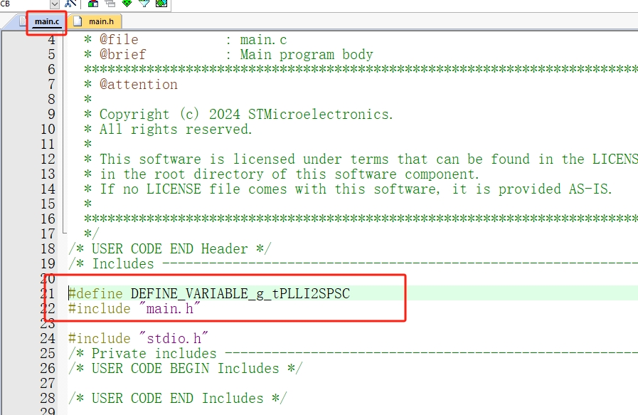

这种定义方式,多个源文件引用这个头文件就会提示

 楼主| 发表于 2024-7-19 16:52:53 | 显示全部楼层
h_007 发表于 2024-7-19 16:35
是不是在其他的.c文件里啊,也有同样的g_tPLLI2SPSC 定义呀
仅main.h文件定义了。
其它源文件引用这个头文件,MDK就会理解成要定义这么次这个变量
