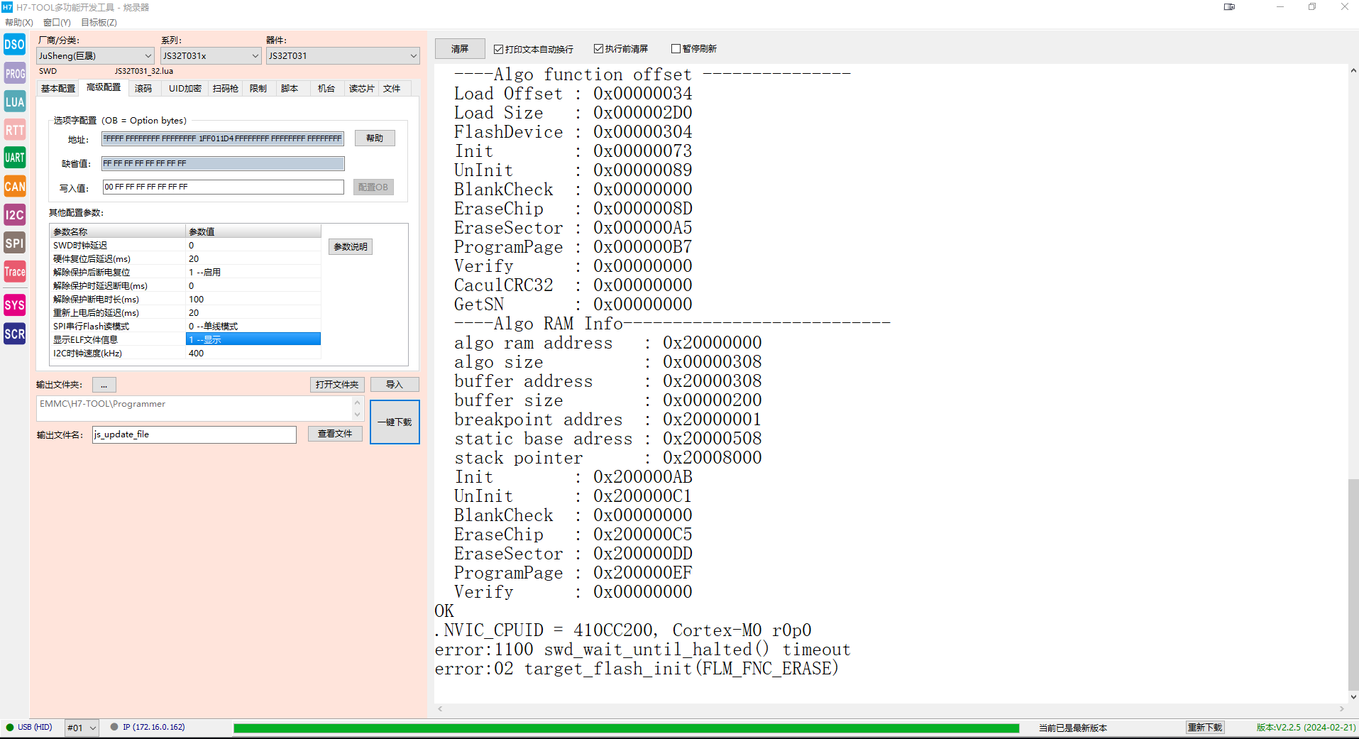

我拿st f0的模板来改的出现上述错误,这个可能时什么原因造成的?

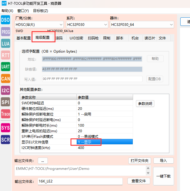

发表于 2024-8-1 16:39:02 | 显示全部楼层
方便的话,把这个打开,我看下算法文件信息。
 楼主| 发表于 2024-8-1 16:41:52 | 显示全部楼层
好的

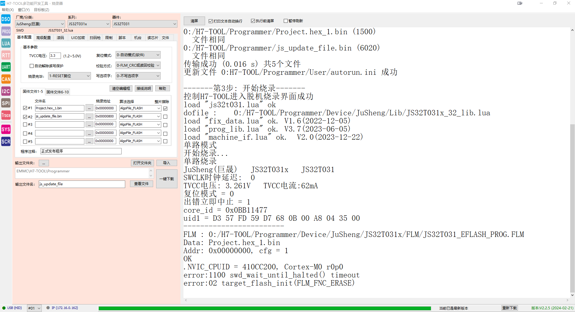

-------第1步: 制作烧录配置文件lua-------
输出文件夹:
H:\h7toolPC_release\EMMC\H7-TOOL\Programmer
  js_update_file.lua
  js_update_file.ini
  Project.hex_1.bin
  js_update_file.bin
数据文件累加校验和 : 0x0009242F
制作配置文件成功!
-------第2步: 下载到H7-TOOL-------
0:/H7-TOOL/Programmer
  文件相同
0:/H7-TOOL/Programmer/js_update_file.lua (6886)
  传输成功
0:/H7-TOOL/Programmer/js_update_file.ini (66)
  文件相同
0:/H7-TOOL/Programmer/Project.hex_1.bin (1500)
  文件相同
0:/H7-TOOL/Programmer/js_update_file.bin (6020)
  文件相同
传输成功 (0.032 s) 共5个文件
更新文件 0:H7-TOOL/Programmer/User/autorun.ini 成功
-------第3步: 开始烧录-------
控制H7-TOOL进入脱机烧录界面成功
load "js32t031.lua" ok
dofile :         0:/H7-TOOL/Programmer/Device/JuSheng/Lib/JS32T031x_32_lib.lua
load "fix_data.lua" ok. V1.6(2022-12-05)
load "prog_lib.lua" ok. V3.7(2023-06-05)
load "machine_if.lua" ok.  V2.0(2023-12-22)
单路模式
开始烧录...
单路烧录
JuSheng(巨晟)        JS32T031x        JS32T031
SWCLK时钟延迟:         0
TVCC电压: 3.261V   TVCC电流:62mA
复位模式 = 1
出错立即中止 = 1
core_id = 0x0BB11477
uid1 = D3 57 FD 59 D7 68 0B 00 A8 04 35 00
FLM : 0:/H7-TOOL/Programmer/Device/JuSheng/JS32T031x/FLM/JS32T031_EFLASH_PROG.FLM
Data: Project.hex_1.bin
Addr: 0x00000000, cfg = 1
FLM memory Infomation :
  algo file : 0:/H7-TOOL/Programmer/Device/JuSheng/JS32T031x/FLM/JS32T031_EFLASH_PROG.FLM
  AlgoRamAddr = 0x20000000
  AlgoRamSize = 0x8000
  ----Device Info------------------------
  Version & Architecture : 0x0101
  Device Name : JS32T031 EFLASH PROG
  Device Type : 1
  Device Addr : 0x00000000
  Device Size : 64KB (0x10000)
          ==> : 32KB (0x8000)
  Page Size   : 512B
  Reserved    : 0x00000000
  Erased Content : 0xFF
  Program Page TimeOut   : 100
  Erase Sector TimeOut   : 6000
  Erase Sector Size      : 00000000, 0KB (0x200)
  ----Algo function offset ---------------
  Load Offset : 0x00000034
  Load Size   : 0x000002D0
  FlashDevice : 0x00000304
  Init        : 0x00000073
  UnInit      : 0x00000089
  BlankCheck  : 0x00000000
  EraseChip   : 0x0000008D
  EraseSector : 0x000000A5
  ProgramPage : 0x000000B7
  Verify      : 0x00000000
  CaculCRC32  : 0x00000000
  GetSN       : 0x00000000
  ----Algo RAM Info---------------------------
  algo ram address   : 0x20000000
  algo size          : 0x00000308
  buffer address     : 0x20000308
  buffer size        : 0x00000200
  breakpoint addres  : 0x20000001
  static base adress : 0x20000508
  stack pointer      : 0x20008000
  Init        : 0x200000AB
  UnInit      : 0x200000C1
  EraseChip   : 0x200000C5
  EraseSector : 0x200000DD
  ProgramPage : 0x200000EF
  Verify      : 0x00000000
OK
.NVIC_CPUID = 410CC200, Cortex-M0 r0p0
error:1100 swd_wait_until_halted() timeout
error:02 target_flash_init(FLM_FNC_ERASE)
 楼主| 发表于 2024-8-1 16:45:23 | 显示全部楼层

发表于 2024-8-2 15:16:46 | 显示全部楼层
已解决:
楼主今天回复说已经自己添加芯片成功,之前没有添加成功是因为将lib.lua里面部分函数注释掉,忘了开启。
