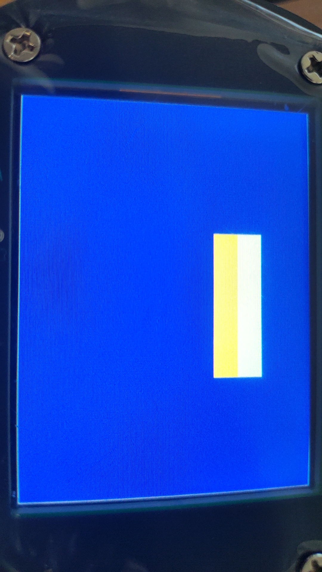

AC5编译EMWIN显示正常,换成AC6编译显示不正常。有哪些需要注意点?
691
724
724
 楼主| 发表于 2024-8-4 11:57:40 | 显示全部楼层
不用EWMIN。AC5,AC6都可以。用EMWIN,ST7789可以显示,9341显示不正常。字符显示不正常。

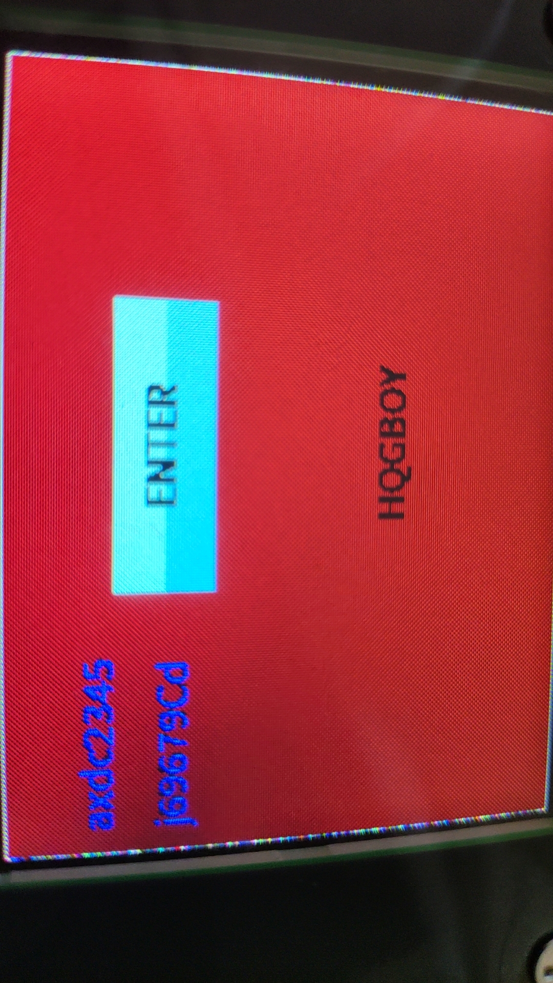

 楼主| 发表于 2024-8-4 17:45:37 | 显示全部楼层
完全一样的程序,硬件,烧录ST7789液晶屏控件有字,字符也可以显示。ILI9341背景颜色有,控件显示不出字符,单独显示字符也没有。
不用操作系统和GUI,都可以显示。
691
724
724
 楼主| 发表于 2024-8-4 17:46:56 | 显示全部楼层
这是裸机程序,两个都可以显示正常字符,汉字。(忽略颜色)

 楼主| 发表于 2024-8-8 09:34:42 | 显示全部楼层
eric2013 发表于 2024-8-4 12:02
设置底层实现,仅使用打点,看看是否正常
确实是两者打点不一样。谢谢。
