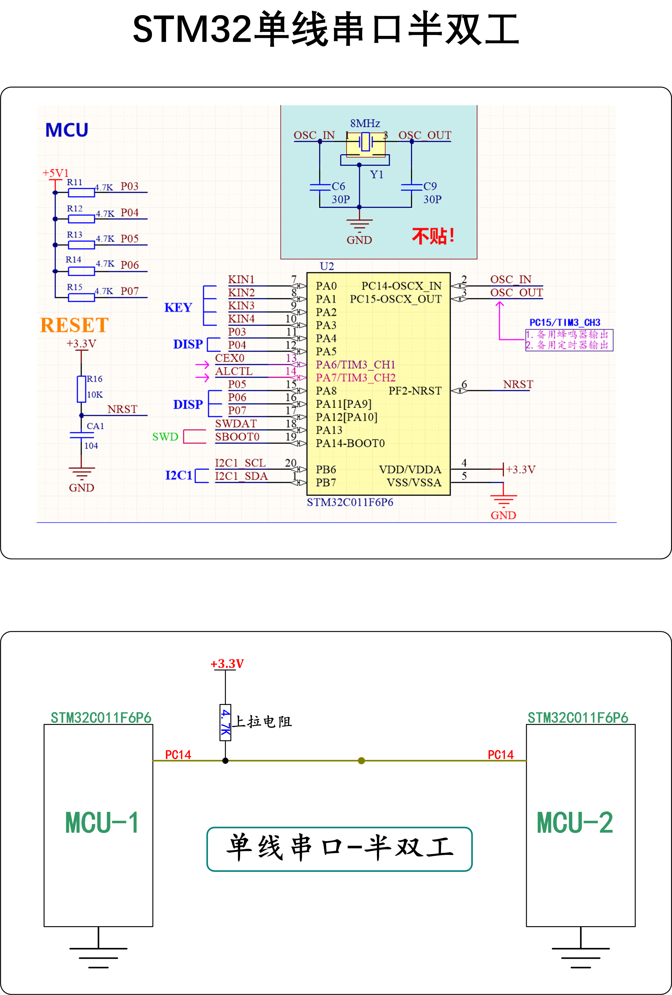

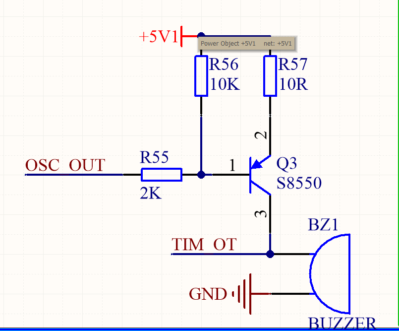

4、具体硬件实现如下,测试项目工程文件也同时提供:
一、硬件测试电路如下:
二、项目内容如下:

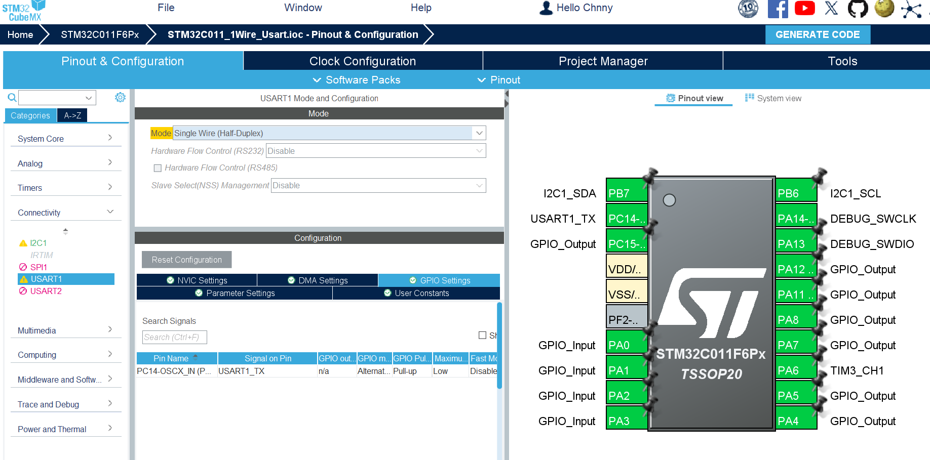

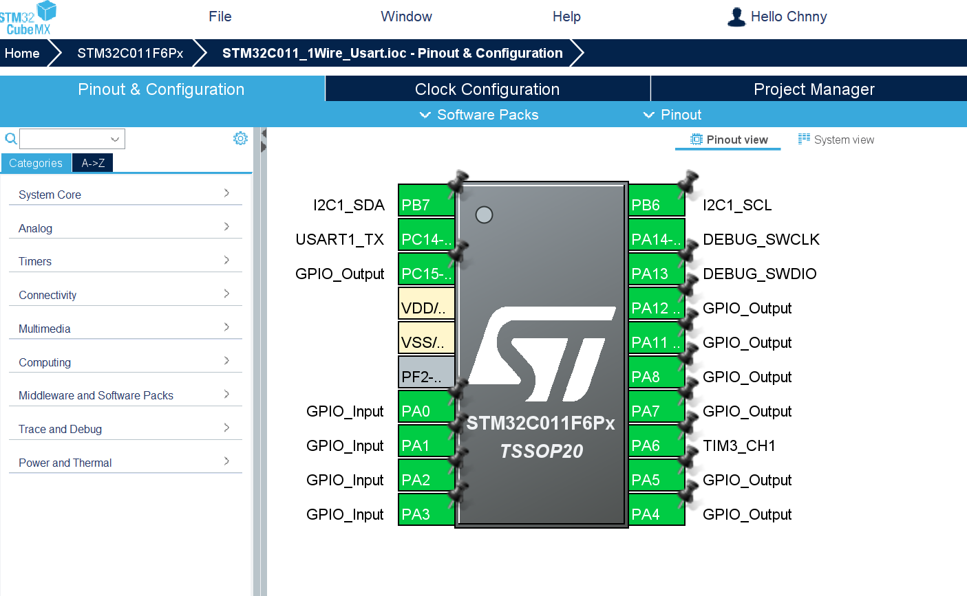

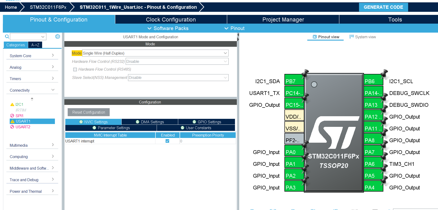

三、STM32Cube配置如下所示:

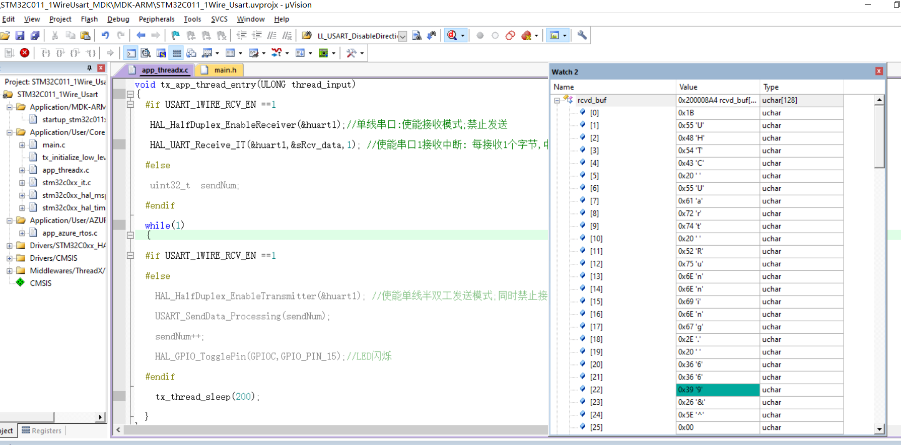

四、项目测试过程截图:
1、发送测试端,发送数据包说明:
   数据包头:0x1B,‘U’--------2个字节
   数据包内容1: Btyes2-----Bytes18 ---------->"HTC Uart Running...\n\r";
   数据包内容2: Btyes19-----Bytes22---------->4字节的发送次数;200ms间隔递增
   数据包结尾:  '&','^'-------2个字节

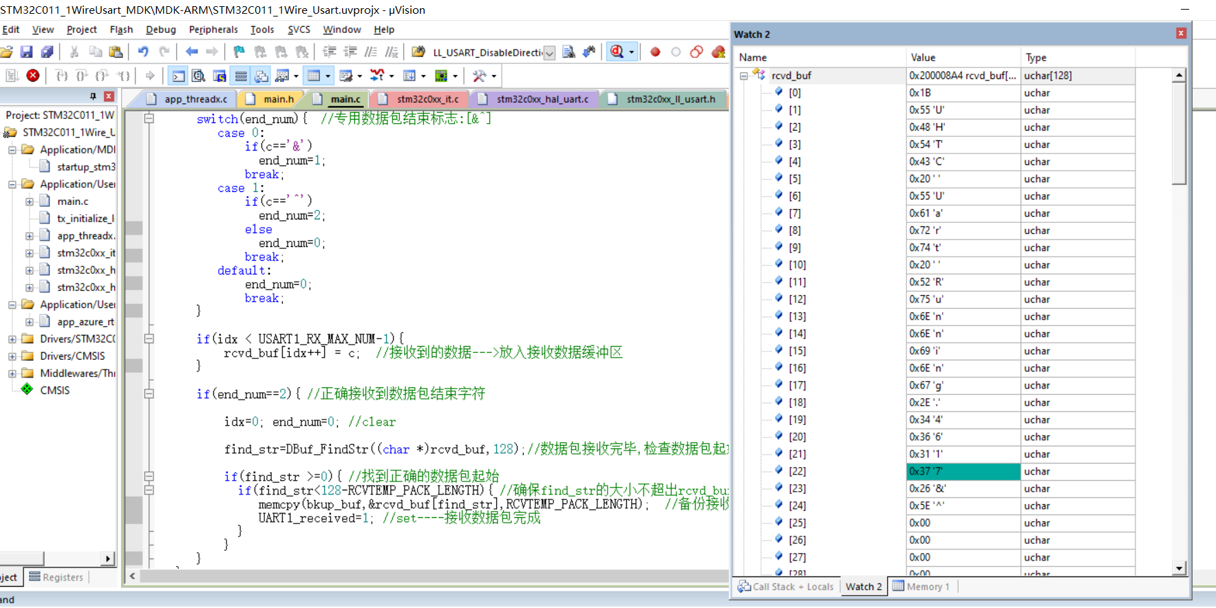

2、数据接收端:
   自动接收数据,自动分析数据包头,尾是否正确;
   接收正确,置位变量: UART1_received
   接收标志置位后,自动触发PC15引脚驱动的LED闪烁。
   驱动LED闪烁的硬件电路如下: 原蜂鸣器BZ1位置处,焊接一个LED;
3、可以用仿真器,在接收端仿真运行后,查看rcvd_buf数据缓冲区的数据内容。

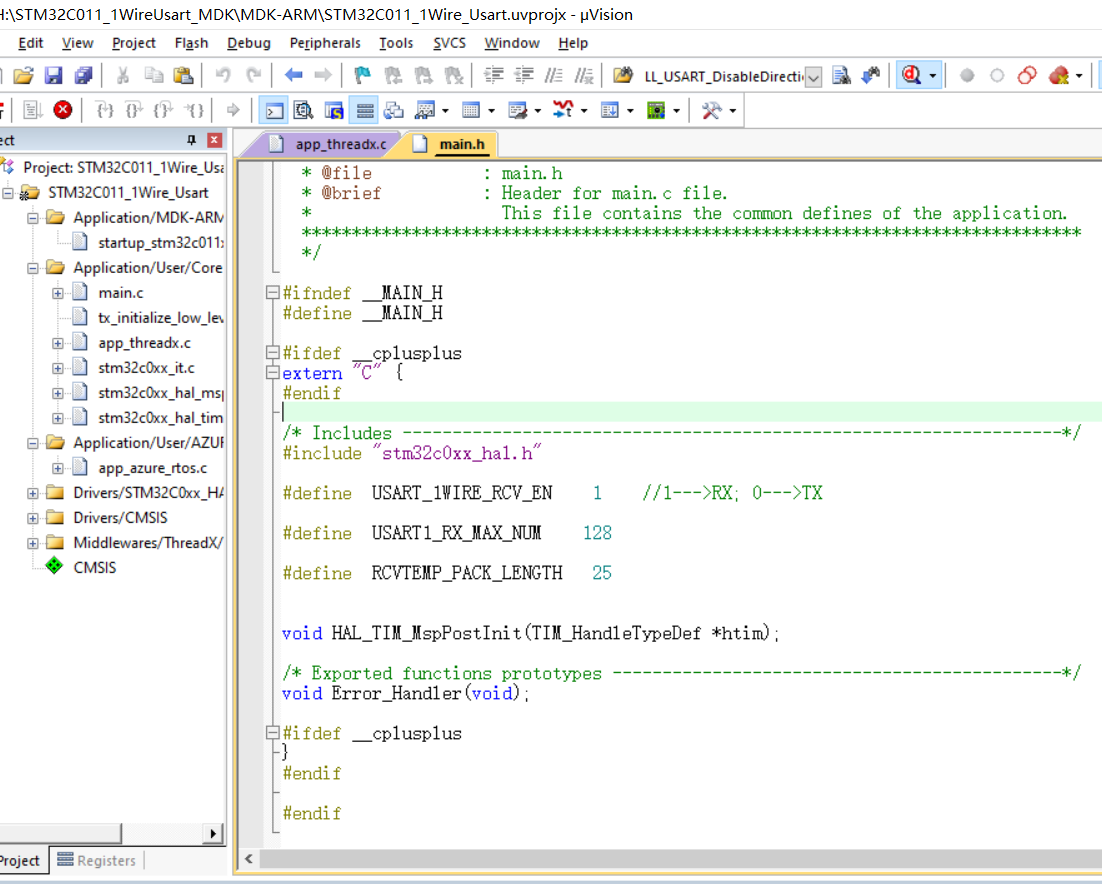

五、项目工程文件包:
STM32C011_1WireUsart_Project.zip (2.88 MB, 下载次数: 4)
编译下载说明: 头文件main.h中:
#define  USART_1WIRE_RCV_EN    1    //1--->RX; 0--->TX
选择是发送,还是接收。
其中一个板子烧写发送的代码,一个板上烧写接收的代码;
最后按照如上的连接,上电进行测试。

 楼主| 发表于 2024-8-4 13:43:33 | 显示全部楼层
测试图片中:白色连接线,标错了,应该是C14,见下图:
115896
