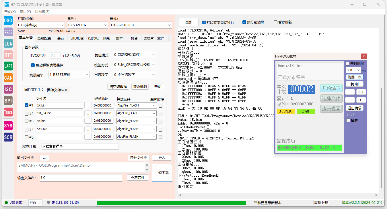

根据客户要求测试
【脱机测试】
实际测试使用SWD接口的3线,4线和5线方式均正常。

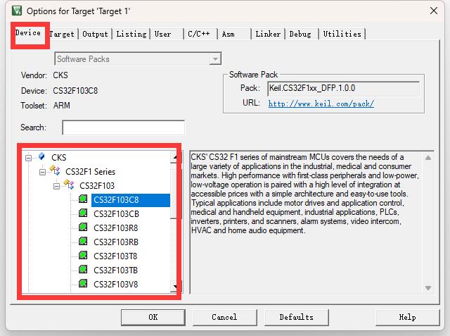

CKS32的PACK下载:Keil.CS32F1xx_DFP.pack (10.55MB)

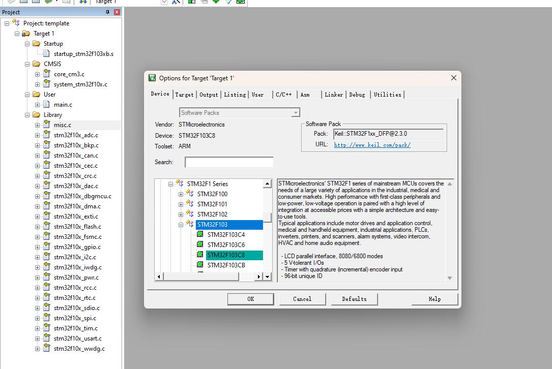

这里特别注意一点,如果大家的工程是基于STM32创建的,务必将型号切换到CKS32即可,否则会提示非STM32芯片,工程代码不用动,比如我这里是基于STM32F103的工程
我这里是MDK5.30,其它版本可能安装后看不到这个,注意下

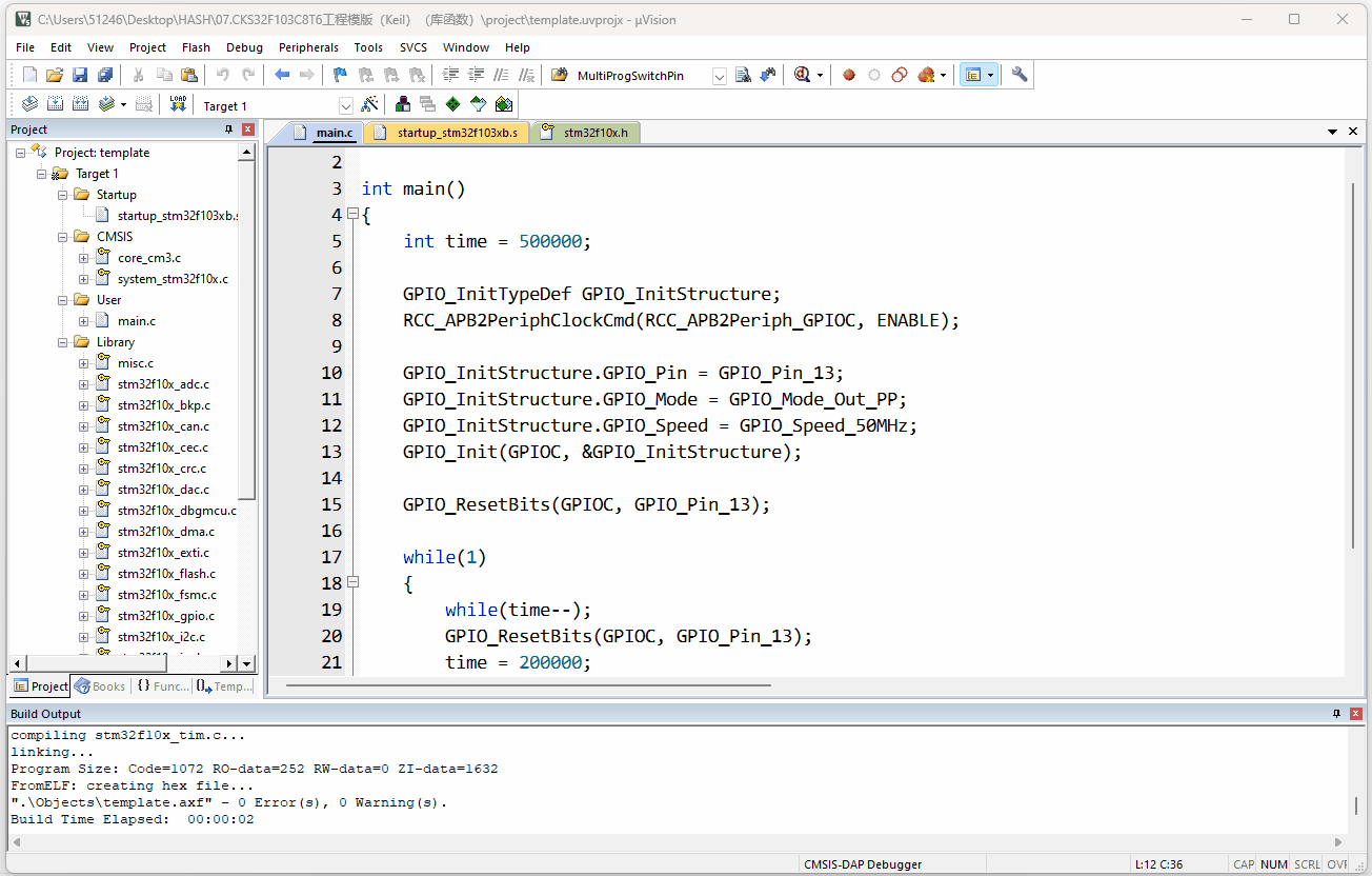

动态调试效果:
