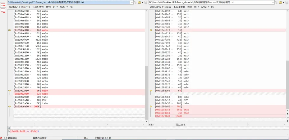

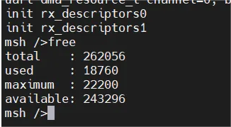

如题, 我近期在嵌入式开发中遇到了内存泄漏的问题, 由于工程体量已经较大, 故难以通过分析源码来进行准确高效的内存泄漏定位(懒占一大部分), 想问问硬汉哥和友友们有没有什么内存泄漏的定位策略或分析方法?
下图为内存泄漏的早期情况(后来简单修复了最严重的内存泄漏来源, 改善了一些, 但是依旧有一定的内存泄漏问题存在)
116779

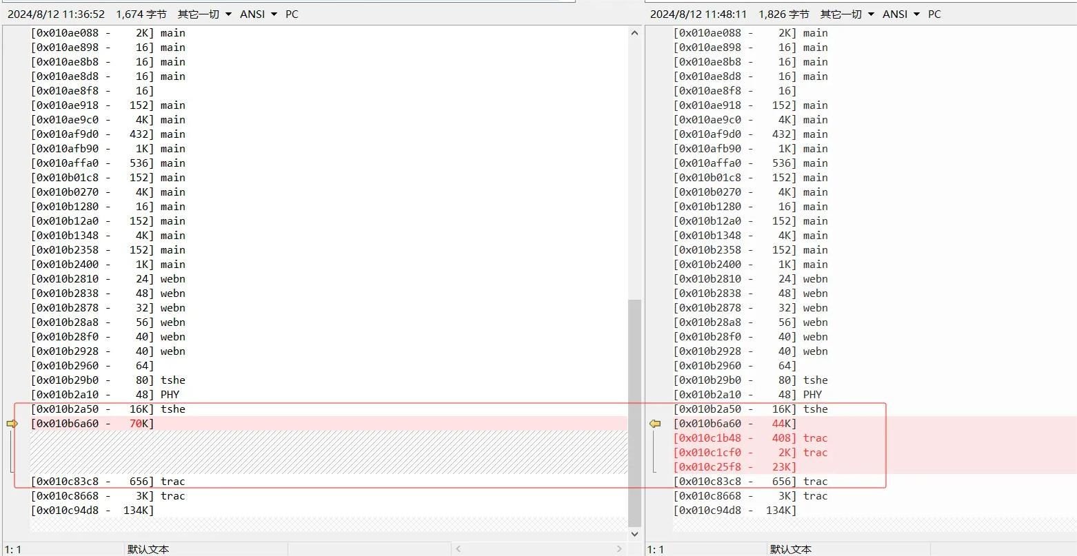

我刚刚尝试了一下封装一层malloc, 比如封装成my_malloc/free, 然后再my_malloc/free中进行mem_alloc_count这个自己设定的变量的加减, 然后打印这个count的数值, 观察它是否能稳定在一个范围内, 感觉效果一般般, 主要是需要改的地方太多了, 如果不加入__FILE__, __LINE__这类log的话, 定位效果差, 加上的话又要改一大堆地方.
然后因为我用了rt-thread系统, 他内部支持了一个组件叫memtrace, 这个组件可以list出来内存节点的起始地址与内存大小, 以及内存块的归属线程(malloc出这个内存的线程), 然后list出来后我保存为了一个文件, 通过beyond compare这类文件比较器来定位不一样的地方, 感觉还是蛮有用的

刚刚使用memtrace这个组件, 搭配beyond compare进行手工内存定位了, 大致可以定位到泄漏的内存大小与泄漏来源

问题已解决, 通过memtrace组件, 搭配文件比较器 确实很高效, 谢谢各位给出的建议
