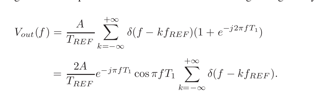

请问这个公式的傅里叶变换是怎样变化成如下公式的

补充一下上传失败的图片

简单地说就是:Vout1(t)是狄拉克梳状函数,Vout2(t)是Vout1(t)的延时。
狄拉克梳状函数是周期函数,其傅里叶变换就是第二张图中上面那个公式的求和符号到(1+e...)之前的那一块,再乘以1/Tref。
而傅里叶变换的性质:x(t)的傅里叶变换是X(w),则x(t-t0)的傅里叶变换是e^{-jwt0} X(w)。即时域的时移对应频域的相移。这就是第二张图中(1+e...)这一块的来历。
由以上两条,立刻就可以得到第二张图上面那个公式。下面的公式我没仔细看,应该只是简单的三角函数运算。
