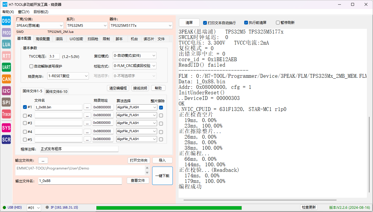

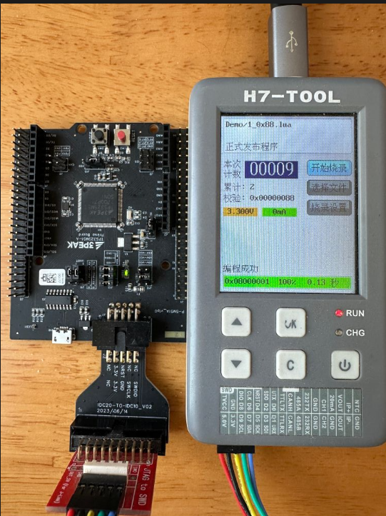

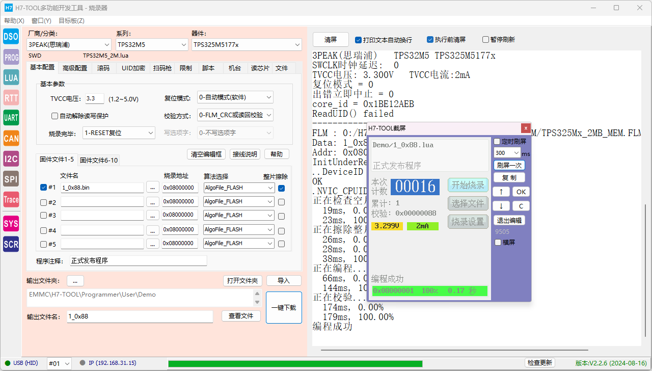

1、在线烧录,脱机烧录均正常。
2、注意事项:推荐使用整片擦除。
在线烧录:
脱机烧录:

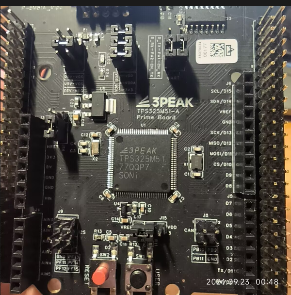

 楼主| 发表于 2024-9-15 16:53:54 | 显示全部楼层
颓了,板子到货后,发现买错板子了,买了个扩展板,不是核心板
115992
 楼主| 发表于 2024-9-23 00:49:09 | 显示全部楼层
太不容易了,终于有正常的板子可以测试验证了
